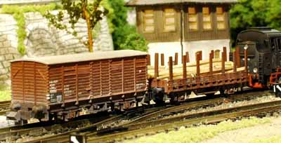

von den Experimenten in Spur-2m hab´ich leider keine Fotos, auch waren die Ergebnisse nicht so überzeugend als das ich sie fotografieren wollte. Als Beispiel hab´ ich hier nur ein Foto von meinen Experiementen in Spur-N. Benutzt hab´ ich dafür ´nen Airbrush und Acrylfarbe. Wenn ich den nächsten Versuch unternommen habe, werd´ ich aber mal ein Foto machen, bevor ich die Sauerei wieder entferne.

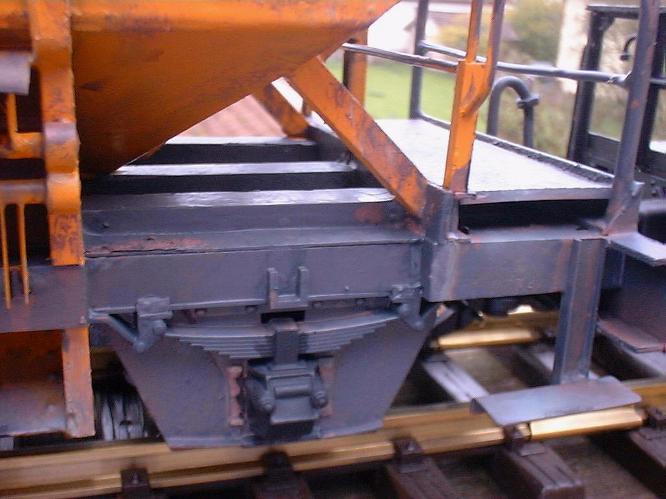

Hier ein Beispiel einer "gepulverten" Lok im Regen. Wenn man die anfasst kriegt man zwar dreckige Finger, aber die Pigmente werden bei entsprechendem Untergrund nicht abgewaschen. Möglicherweise liegt es an einem gewissen Fettanteil in den Pigmenten.
20,3 Porter im Regen (Otter1)
Die Farbe, etwa 12-15 Schichten, hält schon seit über 10 Jahren ohne
Fixierung.
Die Pulverfarbe wird wesentlich dunkler und meist fängt es an zu glänzenAus diesem Grund würde mich schon interresieren, welche negativen Effekte ich zu erwarten habe, wenn ich, die auf Kunstoff aufgebrachte Pulverfarbe nachträglich fixiere.
Das kann man doch innerhalb von 3 Minuten selber ausprobieren. Oder im BBF nachlesen.
Fixierung.

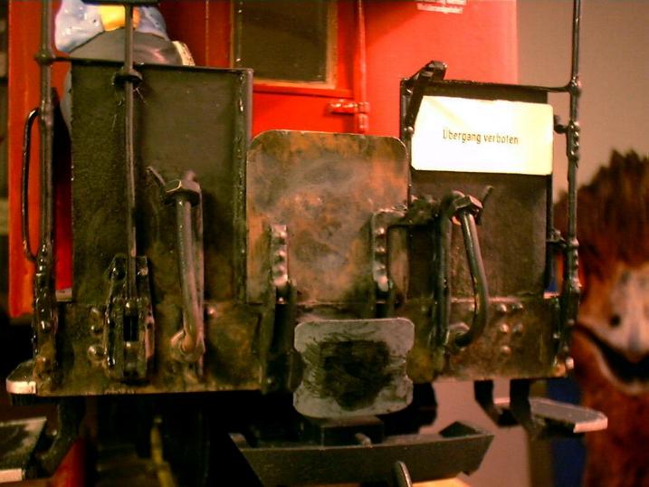

immer druff mit der Farbe und den Pigmenten. So richtig verkehrt machen kann man das überhaupt nicht. Vorbild ankucken und möglichst ähnlich nachmachen.
Hermann gestaltet (Otter1)
Und da an den Modellen ja nicht rumgegrabbelt wird, sondern die über die Schienen rollen sollen, gibt es auch keine Abriffsspuren.

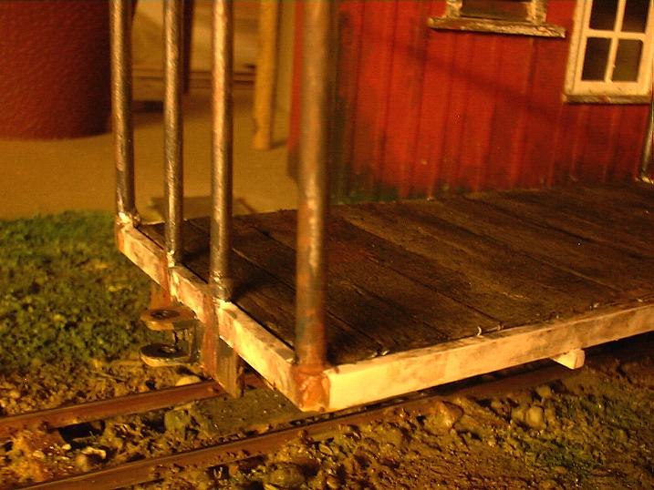

Ich pinsele immer drauflos und wasch auch mal wieder was ab .
Alles wird mit allem gemischt und verdünnt
Das Ergebnis schaut auf Nahaufnahmen oft übertrieben aus .
Aus einer "vernünftigen" Entfernung , so ab einem halben Meter kommt
das aber meistens ganz gut . Also keine Angst und ran an den Pinsel
fotos/data/6576/567900-483_07.JPG
fotos/data/6445/567sch11.JPG
fotos/data/6660/567Holzwagen_08.JPG
