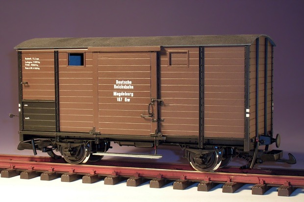

Um diesen 2003 gebauten Wagen dreht es sich:

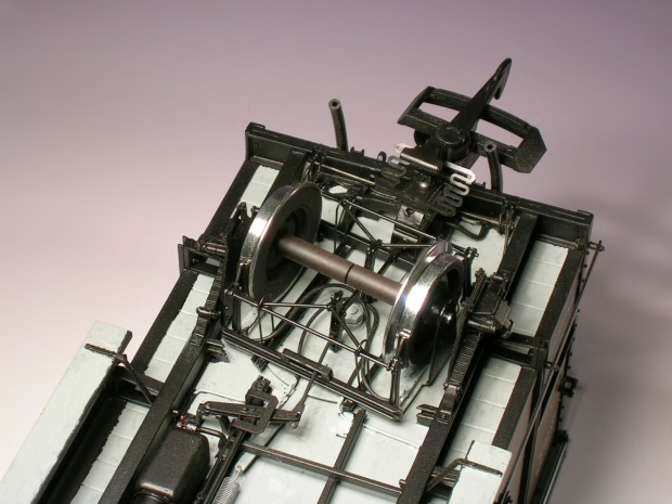

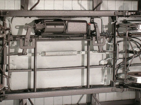

Das Fahrwerk wurde wie beim Niederbord-Arbeitswagen Xw 1565 ( phpBB2/viewtopic.php?t=3474 ) aus Polystyrol gebaut. Die Einachs-Drehgestelle sind aus Messing. Wegen der nachträglich eingebauten Druckluftbremsanlage (die ich gerne haben wollte) mussten diese jedoch diesmal mit Muttern auf Gewindestiften M3 gesichert werden.
Die Zugfeder sorgt dafür, dass sich die Achsen im Schubbetrieb gerade stellen - und dass der Wagen in Gleisbögen geschoben richtig lenkt und nicht gegen die Bogen-äußere Schiene aufläuft.

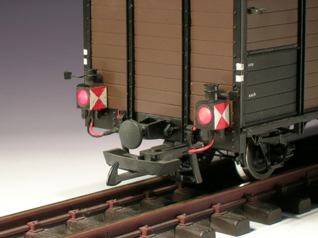

Außerdem erhielt der Wagen eine Stromabnahme und einen 6Volt-Festspannungsregler, damit er wahlweise andere Wagen versorgen kann oder selbst Zugschlusslaternen speisen.
Proprietäre (LGB®-kompatible) und vorbildgerechte Schlussscheibenhalter am Gw 187.

Auch der Aufbau wurde (vorwiegend) aus Polystyrol gebaut. Die Bretterfugen sind von Hand graviert.
Die gravierten Sietenwände und die Tür bei einer Probemontage. Die Trittstufe ist aus Kiefernholz.

Die Beschriftung wurde mit Abreibebuchstaben "aufgezittert". Daher musste am Schluss ein Überzug mit mattem Klarlack erfolgen. Der sorgt auch gleich für die nötige UV-Festigkeit. Der Puffer ist stangengefedert, die Kupplungsstangen sind (noch) starr. Aber was nicht ist, kann ja noch werden :wink: - was allerdings andere Puffer erfordert.

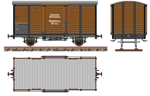

Damit ihr einen besseren Eindruck bekommt, füge ich hier noch einmal die kleine, farbige Zeichnung ein. Wie wir unterdes wissen, stimmt die Beschriftung so nicht. Anstelle des Gattungsbezirks muss der Name der Eigentümer-Reichsbahn-Direktion angeschrieben sein, das Gattungszeichen ("Gw") entfiel wahrscheinlich.

vielen Dank für die Blumen. Es ist gar nicht sooo aufwendig, das so zu bauen. Und wie man auf der Zeichnung sieht, ist beispielsweise der Druckluft-Bremszylinder in der Seitenansicht sehr gut zu erkennen.
Bei meinen ersten Modellen habe ich noch den Fehler gemacht, die Wagenböden durchgehend schwarz zu lackieren. Der Unterschied ist aber schnell bemerkbar. Beispielsweise reflektiert Sonnenlicht von den Schienen oder hellen Untergründen, trifft dann auf den schwarzen Untergrund und wird dort "verschluckt". Bei helleren Böden fällt ein zweifach reflektiertes Licht zurück auf solche Teile wie den Bremszylinder.
Das klingt vielleicht ein bißchen esoterisch, aber es stimmt. Außerdem tut's nicht weh, das nachzubilden.
