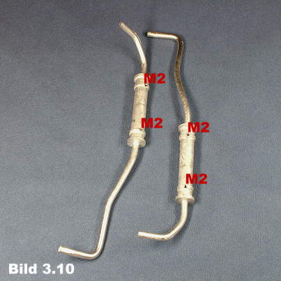

Bild 3.10 bis 3.12: Die Auspuffrohre werden an den gekörnten Stellen mit 1,6mm-Bohrungen versehen, in die M2-Gewinde geschnitten werden. Die Gewinde müssen etwa 7mm tief sein, damit später die Schrauben Platz finden. Bitte arbeitet hier sehr vorsichtig, da die Bohrung fast durch den ganzen Auspufftopf geht. Die beiden Auspuffe werden dann mit Zylinderkopfschrauben M2x10 mit den Rahmenlängsträgern verschraubt.

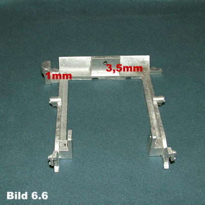

Bild 6.4 bis 6.6: Nun erfolgen die Bohrungen im oberen Rahmenteil. Die 1mm-Bohrung in Bild 6.6 dient zur späteren Aufnahme der Tachowelle. Ich will es gleich vorweg nehmen: das gibt ein wenig Probleme, die Tachowelle an der Treppe vorbei zu führen. Vielleicht werft Ihr einfach mal einen Blick in die folgenden Schritte und entscheidet selbst, ob Ihr dieses Detail ausführen wollt.

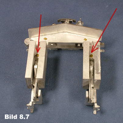

Bild 8.6 und 8.7: Wenn die Kühler nun sauber passen und auch die Oberkante mit der Oberkante des unteren Rahmen abschließt, kommen sie nochmals runter und werden mit Sekundenkleber fixiert. Später bohren wir von unten ein M2-Gewinde ein und sichern sie zusätzlich durch zwei kleine Zylinderkopfschrauben M2x10mm. Die Schraube findet zwar fast kein "Fleisch" vor, aber sie verklemmt zusätzlich den Kühler mit dem Rahmen. Keine Sorge, das hält prima. :wink:
