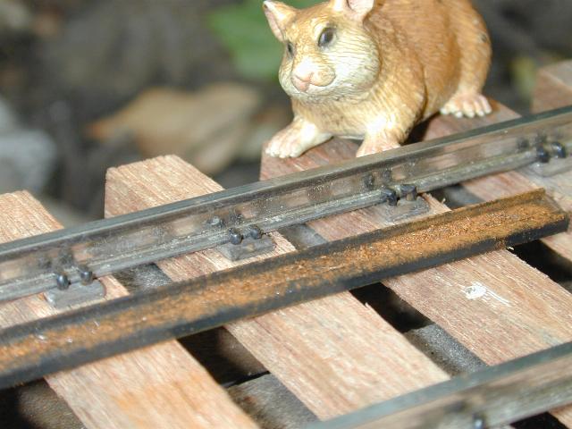

ich habe gestern mal ein Stück Peco Nickelgleis in Zinnbeize getunkt. Da wo es fettfrei war, ist eine Schwärzung eingetreten. Gängige Rosttunkturen aus meiner Giftküche scheinen ebenfalls besser zu halten
Nach dem Entfetten des Nickel-Gleises mit Aceton, ging es überall. Der Belag ist allerdings nicht kratzfest, was in diesem Fall allerdings von Vorteil ist, da man die Lauffläche schön glänzend bekommt. .

wie man nickelhaltige Profile per Beize schwärzt, bzw. mit den gängigen (Rost-) Techniken in etwas Modellgerechtes verwandelt, haben wir hier jetzt blitzschnell herausgefunden. In der Abbildung, unbearbeitetes Strub Edelstahl Profil auf Esser Echtholz mit bearbeitetem Peco Nickel Gleis. Beides jeweils Code 250.
Gleis, Stahl, Nickel (Otter1)
Alle Fotorechte: JZ
Experten werden sich anderswo vergeblich fragen, wo Neusilber beginnt und Nickel aufhört. Oder umgekehrt. Wo die Prozentzahlen in den jeweiligen Legierungen fast identisch sind. Ich meine, es ist eine reine Handelsbezeichnung.

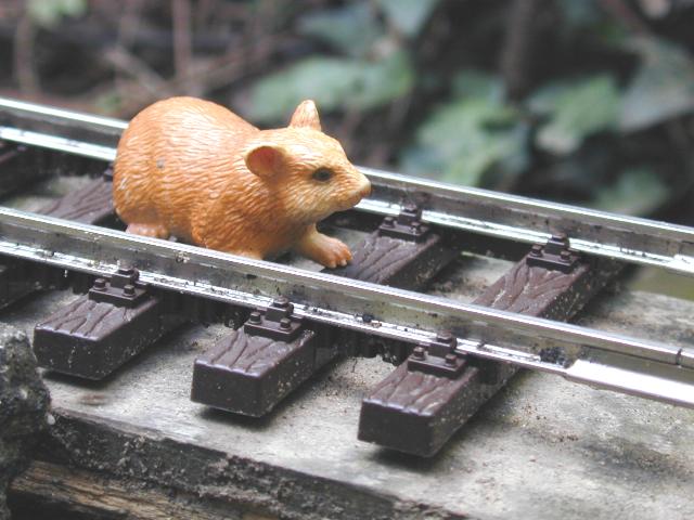

Bleibt die Frage nach farblicher Bearbeitung von Edelstahlprofilen. Hier ist Strub 250er Edelstahl mit den neuen Flex-Gleisbetten. Übrigens erstmalig in einem deutschen Forum abgebildet. Mehr als zwei Wochen nach der deutschen Premiere. Blaue Krokodile scheinen interessanter.
Gleis, Stahl, Strub (Otter1)
alle Fotorechte: JZ
Das Gleisbett sieht gut aus. Wird ja schließlich noch eingeschottert. Das silberne Profil sieht nicht so prototypisch aus. Die Profilhöhe dafür aber umso mehr.
