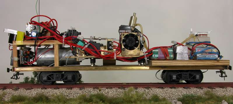

Hallöchen,
einige von euch kennen die Bombe ja schon. Ich will in den folgenden Beiträgen etwas über das warum und wie erzählen.
Nach dem Bau des Schienen-LKWs, der recht problemlos läuft, wollte ich mich an ein dieselekektrisches Modell heranwagen. Daher habe ich erstmal ein Versuchsträger für meinen Antrieb gebaut, um den Antrieb so optimieren zu können, dass er problemlos läuft. Daher ist das "Modell" mehr als nackt, was aber auf Veranstaltungen tatsächlich positiv aufgenommen wird, da man die Technik wirklich anfassen und nachvollziehen kann.
Es gibt hier verschiedene Antriebs-Konzepte:
1) Generator -> Fahrtenregler 12/14V -> Fahrmotor
Diese Variante ist einfach und im Aufbau sehr günstig, wenn ein 12V oder 14V Fahrtenregler verwendet wird. Leider sind die Betriebskosten sehr hoch, da immer dann, wenn der Generator deutlich über 12V/14V erzeugt, der Fahrtenregler abraucht und ein neuer fällig ist. Das Problem ist, dass der Verbrennungsmotor wegen des Sounds auf niedrige Drehzahl eingestellt wird und der Generator schnell mehr als 20V liefert, wenn man den Verbrennungsmotor mal hochdrehen läßt. Eine Störung reicht ja schon. Dieses Konzept verfolgt ein Kleinserienhersteller und weiter möchte ich das nicht ausführen.
2) Generator -> Fahrtenregler 24V -> Fahrmotor
Leider kostet ein Robbe NAVY CONTROL 540 R ca. eur 100,-, doch sind leider Fahrtenregler für grosse Spannungen und Vorwärts-Stopp-Rückwärts sehr teuer. Diese Lösung ist robust und auch für 5" zu verwenden. Alternativ tut es auch ein Robbe NAVY CONTROL 535 R (bis 17V).
3) Generator -> Fahrtenregler 36V -> Umpolschalter -> Fahrmotor
Bei dieser Variante ist nach dem Fahrtenregler ein elektronischer Umschalter (oder auf Basis eine Servos mit Microschaltern) Vorwärs-Rückwärts geschaltet. Nun kann ein günstiger Flugregler, der nur für Vorwärts-Stopp ausgelegt ist und bis zu 36V verträgt (z.B. von Conrad), eingesetzt werden.
4) Generator -> Spannungsbegrenzung 12V -> Fahrtenregler 12V -> Fahrmotor
Diese Lösung habe ich noch nie gesehen, müsste aber die einfachste und günstigste Lösung sein. Als Spannungsbegrenzung nimmt man einfach eine "Programmierbaren Spannungsregler" von z.B. Conrad und setzt einen LM 350 ein, der mehrere Ampere aushält.
In Konzept 1-4 wird die Geschwindigkeit des Modells über den Fahrtenregler gesteuert. Der Verbrennungsmotor läuft hierbei mit gleichmäßiger Drehzahl und wird normalerweise über den Mischer im Sender zu ca. 5-10% mitgenommen. Dh. je schneller das Modell fährt, desto mehr Gas wird gegeben. Durch die höhere Strombelastung ist die Drehzahl des Verbrennungsmotors recht konstant.
Das Modell fährt sich ähnlich wie eine Modell mit Akkus. Nett ist der Sound, aber mir persönlich wird das schnell langweilig. Damit braucht es noch ein Konzept.
5) Generator -> Schalter -> Widerstand -> Umpolschalter -> Fahrmotor
Hierbei wird beim Anfahren über den Schalter der Saft auf die Fahrmotoren geschaltet. Am Widerstand fallen ca. 6-12V ab. Der Widerstand ist typischerweise kein echter Widerstand, sondern eine Zehnerdiode oder eine andere Schaltung mit festen Spannungsabfall. Der Widerstand dient dazu, die Leerlaufspannung des Generator zu verbraten. Der Umpolschalter steuert Vorwärts-Rückwärts.
Mit dieser Schaltung wird die Geschwindigkeit komplett über den Verbrennungsmotor gesteuert. Es ergibt sich ein tolles Fahrgefühl, wie es an echte Vorbilder erinnert. Beim Anfahren gibt man Gas, so dass der Verbrennungsmotor qualmt und dann das Modell beschleunigt. Je nach Anhängelast muss ganz unterschiedlich viel Gas gegeben werden. Auch am Berg muss nachgeregelt werden und das hört und sieht man ganz deutlich. Der Fahrspaß ist ähnlich wie bei Live-Steam.

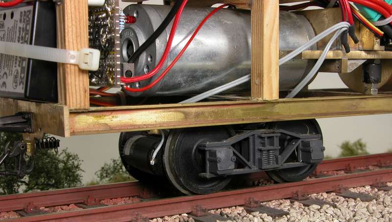

Nach der Einleitung komme ich nun zur Mechanik. Verbaut sind vier Tatzlagerantriebe ala Fido in LGB Drehgestelle. Details finden sich unter phpBB2/viewtopic.php?t=345
Tatzlagerantrieb:
Drehgestell, darüber der Generator:
Die Antriebe sind die kleinsten Antriebe, die ich bisher in der Hand hatte. Und nebenbei auch eine der stärksten. Sie sind so kompakt, dass sie sogar in die LGB-Diamond-Drehgestelle passen und nicht nach oben in den Wagenkasten ragen. Die Leistung der vier Motore a 2W reicht für einen Zug mit 80 Achsen in der Ebene. Viel mehr zieht eine LGB-Drehgestelllok auch nicht. Und die laufen frei ohne Selbsthemmung, so dass das Modell leicht ausläuft und bergab ohne Leistung rollt. Daher ist eine Bremse nötig, aber dazu komme ich später.
Ich hatte bisher trotz ausgiebiger Testfahren nur ein Problem mit den Tatzlageantrieben. Ich bin im Garten offroad über eine zugewachsene und mit Schotter verfüllte Strecke gefahren. Mehr neben dem Gleis als darauf und dabei hat sich eine Schraube eines Motors gelöst. Die Reparatur dauerte nur 10 Minuten :-)

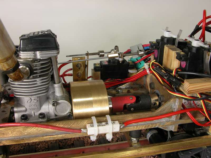

Der Motorträger:
Der Motorträger ist eine Steck-Konstruktion aus 4mm Messingblech mit Verstärkungen aus 2mm Messingblech. CNC-gefräst, zusammengesteckt und verlötet. Der Motorflansch ist exakt winklig. Der Motor, ein OS Max FS 30 und der Generator, ein Gefeg 42/40, sind im Träger verschraubt und mit einer Graupner-Kardanwelle verbunden. Der ganze Träger ist auf Gummipuffern schwingend eingebaut. Die Schwungscheibe ist selbst abgedreht und das Gewinde in die Kardanwelle auf der Verbrennerseite mit einem UNF-Gewindebohrer geschnitten.
Der Motorträger mit der Abstimmung Motor/Generator war ein echtes Problem. Schließlich soll der Verbrennungsmotor möglichst langsam laufen (gibt einen besseren Sound), die Spannung für die Fahrmotoren sollen 0V bis 12V steuerbar sein und der Generator muss als Anlasser funktionieren. Ich habe verschiedene Motoren als Generator mit verschienden Übersetzungen ausprobiert. Funktionert hat erst die Ottmar-Standardversion mit 1:1 Verbindung zwischen OS Max und dem Generator und der dritte Motorträger. Die ersten beiden sind in den Abfall gewandert.

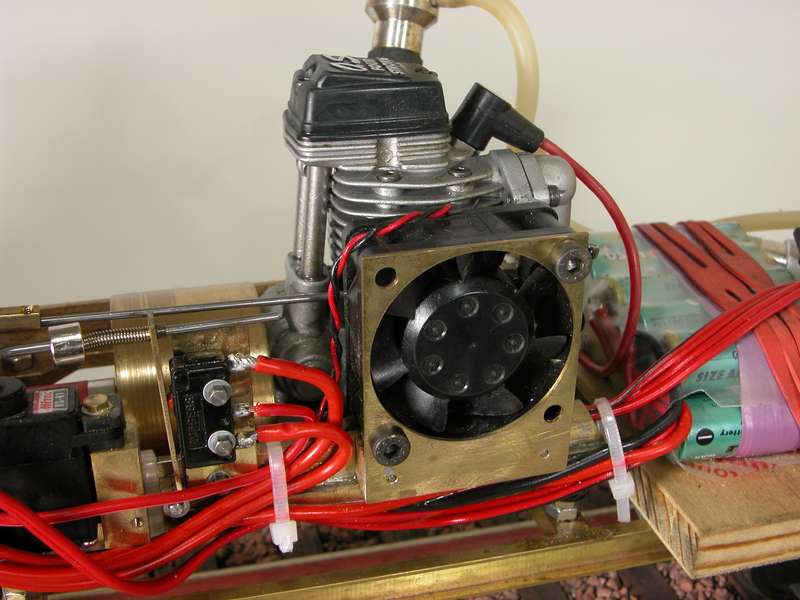

Der OS MAx FS 30 Surpass ist eigentlich schon zu gross, da der Gefeg ihn gerade noch starten kann. Der OS Max FS 26 wäre besser.
Hier sieht man schön den 12V PC-Lüfer, der den Motor kühlt:

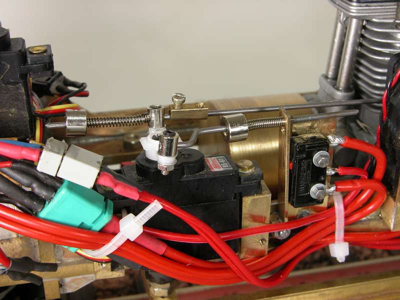

Dann könnte ich mal so langsam zur Elektrik überleiten, um euch völlig zu verwirren. Aber vorher habe ich noch eine mechanische Grausamkeit in Form dieser Servomechanik
Die Idee ist, dass beim Sender Knüppel-Mitte nach vorne Gas beim Verbrenner gibt. In der Mitte ist Leerlauf und nach hinten setzt die elektrische Bremse ein. Mit den Federn am Gestänge habe ich das genau wie beschrieben entkoppelt. Die vordere Stellstange geht zum selbstgebauten Hebel am Microschalter, der beim Antippen des Knüppels nach Vorne vom Leerlauf bzw. der Bremse auf den Generator umschaltet.
Mit einigen Tricks konnte ich den Verbrennungsmotor weit unter die minimale Nenndrehzahl drücken. Hierzu vielen Dank an Ottmar für die vielen Tipps. Jetzt läut der Verbrennungsmotor bei einer Generatorspannung von 8V stabil (12V entsprechen 3000 U/Min).
