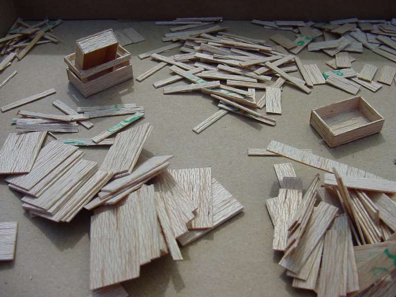

Für meine Feldbahn welche hauptsächlich landwirtschaftliche Güter transportiert, habe ich mal versuchsweise eine Serie Obst- und Gemüsekisten zusammengebastelt.
Im Original haben solche Kisten eine Grundfläche von 60 x 40 cm und sind 30cm hoch. Die Grundfläche ist nicht zufällig so, denn 4 Kisten zusammen passen genau auf eine Europalette.
Im Mst. 1:22,5 haben sie somit eine Grundfläche von 26 x 17 mm und sind 13mm hoch. Für den Boden und die seitliche Beplankung habe ich 0,6mm starkes Balsaholz verwendet. Die Eckverstärkung besteht aus Dreieckleisten mit einer Kantenlänge von 2mm. Die Nagelimmitationen habe ich mit einem 0,5mm Minenbleistift eingedrückt.
12 solcher Kisten passen auf eine Feldbahnlore, darüber später mehr....
Hier sind die Anfänge zu sehen mit den zugeschnittenen Balsaholzstücken

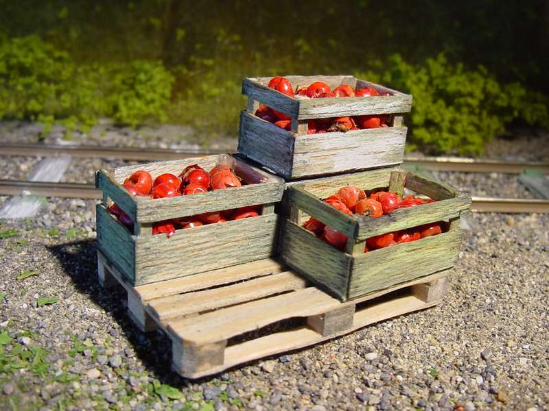

Die Füllung besteht aus verschiedenfarbigen Pfefferkörnern.....
Obstkisten02 (Marcel)
Es hat schon Vorteile, wenn man genau massstäblich baut, denn die Kisten passen genau(wie im Original) auf eine Europalette, deren Bau ich mal in einem früheren Beitrag vorgestellt habe
Obstkisten03 (Marcel)
