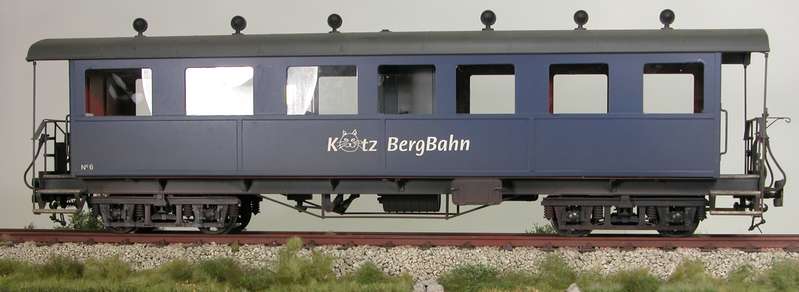

Hallöchen,
in Schkeuditz war ja der neue Personenwagen der Katzberbahn zu sehen. Dieser Wagen wurde von der RhB bei Magnus in Auftrag geben und in den 50er Jahren an die KBB verkauft. Da die alten Drehgestelle verschlissen waren, wurden neue Drehgestelle von der Lustigen Grünen Bahnbaugesellschaft in Nürnberg zugekauft und von der KBB montiert. Diese Drehgestelle werden auch unter den Pullmanwagen der MOB/RhB eingesetzt.

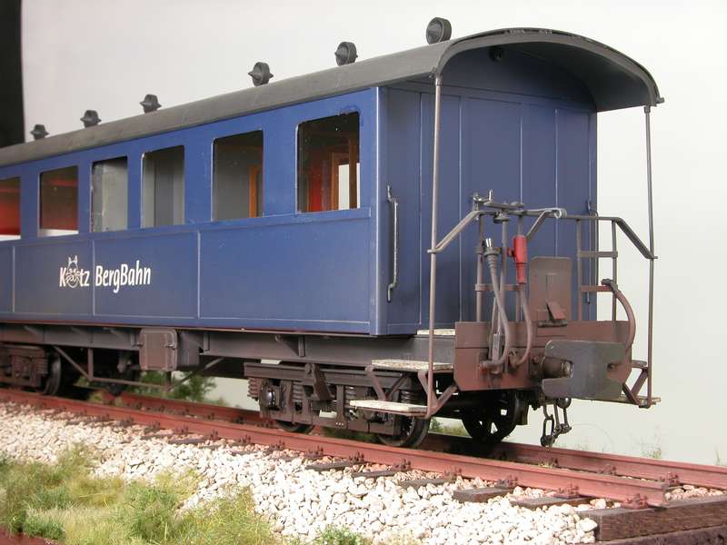

Da die sehr kleinen serienmäßigen Puffer für die engen Radien bei der KBB nicht in Frage kommen, wurden Federpuffer nach Plänen der RhB (von einem Mitarbeiter Namens Dr. Kübel Killer) nachgefertigt und eingebaut.
Außerdem wurde der Wagenkasten renoviert, die Dachlüfter ersetzt, der Wagenkasten in Saphierblau sowie das Dach in Anthrazit lackiert und die Mittelhakenkupplungen eingebaut. Schließlich wurden auch die "Bretter" auf den Trittstufen und den Bühnen entfernt und durch neue Bretter aus echten Holz ersetzt.
Die Räder sind Speichenräder von Tenmille. Ich habe das Radsatzinnenmaß um 1mm verbreitert und die Radreifen in Pariser Oxyd geschwärzt. Allerdings haben die Radreifen nach kurzer Zeit hellen Rost angesetzt, den ich mit dem Airbrush mit Erdbraun und Schwarz abgedunkelte. Die Laufeigenschaften der Drehgestelle sind hervorragend und von den schlecht verarbeiteten Radreifen sieht man nichts mehr.

Eine Frage an den Vorstand der Katzbergbahn
Wurden da nicht Mittel verschleudert, die anderweitig besser zum Einsatz gekommen wären.
Für Außenstehende ist es nicht nachvollziehbar, weshalb die Puffer seitlich so das Maul aufreißen. Schließlich hängt die Kupplung in der Mitte.
Oder gibt es bei der Katzbergbahn spezielle Kupplungsangestellte, die vor jeder Kurvenfahrt das Kupplungsgestänge jeweils links oder rechts in den Kupplungsrachen werfen, damit die Federwirkung der Überpufferung nicht im Wege steht?

Hallo Prellbock,
nur weil mein Pufferteller nicht so rund ist wie Deiner, ist das ja noch kein Problem :-)
Tatsächlich versuche ich nur vorbildgetreue Modelle bei der KBB einzusetzen. Würrtenberger Bahngesellschaften kauften früher tatsächlich bei Schweizer Bahngesellschaften alte Wagen auf, die renoviert und eingesetzt wurden.
Bei meinem Beispiel muss der Personenwagen noch die in den 30er Jahren üblichen Drehgestelle gehabt haben, daher habe ich den Wagen auf die alten Drehgestelle umgebaut. Die Puffer würde die KBB belassen, daher habe ich einen typischen RhB Puffer eingebaut. So wie bei der Härtsfeldbahn die alten Kupplungen entfernt und eine neue Mittelhakenkupplung eingebaut wurde, habe ich das auch gemacht.
Speichenräder runden das ganze ab. Härtsfeldtypische Doppelspeichenräder wären schöner gewesen, aber die Hübner-Räder passen so schlecht in die LGB-Drehgestelle.

baumschulbahner hat geschrieben:Super Wagen, auch bei überpufferungsbedingten Entgleisungen nicht tot zu kriegen...
Hallo Urias,
die Basis aus Putzbrunn ist gut und der Wagenkasten mit den Tritten sehr robust. Und mein Puffer ist ja hartgelötet und hält daher etwas aus. Das Überpuffern durfte der 55cm lange Wagen in Scheuditz ja schon ausgiebig üben :-)
Leider sind früher die Dachlüfter oft abgebrochen. Aber seit dem ich die Lüfter mit 1mm Federstahldraht verstärkte, halten sie.
Die Grösse des Puffertellers kommt bewiesenermassen hin, aber ich bin noch am recherchieren, ob er in den von dir erwähnten 50'er Jahre schon in Gebrauch war...
Autsch, nun mache mir keine Angst. Nachdem der Kollege von der Waldbahn nebenan in Schkeuditz meinte, er wäre viel zu gross, habe ich schon nachgemessen. Aber nun komme Du mir nicht mit der falschen Epoche.
Im Notfall muss ich Prellbocks Vorschlag folgen und den breiten MOB-Puffer ohne die typischen RhB-Aussparungen für die Kupplungen nachbilden. Der passt auch an den Pullman-Wagen. Eigentlich ist es ja auch langweilig, mehr als zwei Mal den selben Puffer zu bauen. Hat jemand die Maße vom MOB-Puffer bei der Hand?
