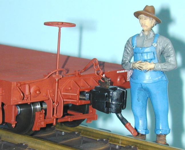

In der Abbildung eine AMS Klauenkupplung. Sie wird durch Ziehen des Stiftes, bzw. durch Betätigen des Hebels von der Seite geöffnet.
US Kupplung 20,3 (Otter1)
Klauenkupplung an AMS Wagen in 20,3 Alle Photorechte bei J Zirner
Das MTH Patent bezieht sich auf eine Lösung, bei der der Auslösestift in einem Elektromagnetfeld gelagert ist, welches bei Bedarf aktiviert wird.
Herkömmliche Fernsteuerkupplungen verwenden meist Servos und Zugeinrichtungen. Allerdings findet man sie meist nur an Lokomotiven.

Nichts einfacher als das zu erklären wie eine Klauenkupplung ausgelöst wird, aber eigentlich spricht das Bild von Otter für sich. Kadee Kupplungen werden mit einer Schwenkbewegung geöffnet. Diese Bewegung wird durch einen Entkupplungsmagnet zwischen den Schienen bewirkt.
Alle anderen Klauenkupplungen werden wie beim Vorbild so geöffnet, dass oben ein Bolzen angehoben wird, wodurch sich die Kupplungsklaue öffnet.
Bei Massenprodukten wie LGB; Bachman, Aristokraft usw ist dieser Bolzen durchgehend und wird durch Druck von unten, identisch zur Bügel-/Schleifenkupplung von LGB, geöffnet.
