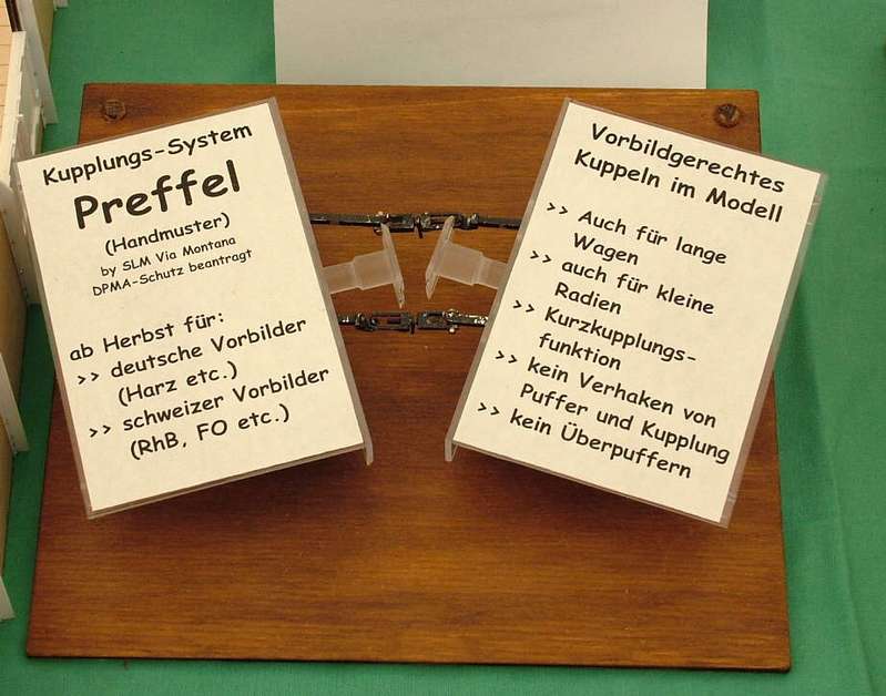

Hallo Vorbild-Kuppler,
vor einiger Zeit entstand auf dem Harzer Brett die Idee einer vorbildgerechten, aber alltagstauglichen Doppelhaken-Kupplung für Fahrzeuge nach Harzer und Schweizer Vorbild. Eine kleine Gruppe von Buntbahnern entwickelte daraus die Kupplung nach System Preffel, bei der durch eine Kinematik das Verhaken von Puffer und Kupplungshaken verhindert wird.
Gerade noch rechtzeitig vor Schkeuditz entstand ein Handmuster (vorerst noch aus Weißmetall) und konnte dort vorgestellt werden. Bei diesem ersten Prototypen handelt es sich um eine Kupplung nach Schweizer Vorbild. Für die Harzer Version sind noch letzte Details in den Griff zu bekommen.
Viele Besucher nutzten die Gelegenheit, das Muster eingehend zu prüfen, was es wider Erwarten aushielt.
Fortsetzung folgt .....

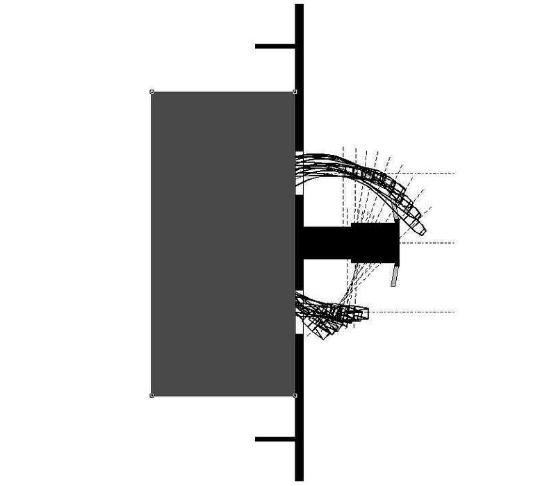

Über Radien und Gegenkurven kann noch nicht viel gesagt werden. Es liegen einfach noch keine Erfahrungswerte vor. :oops: Vielleicht geben aber diese beiden Bilder ein paar Hinweise .......
Die Haken können bis zu einem Winkel von 45° ausschwenken. Nach ersten Beobachtungen sind übrigens nicht die die Radien und Gegenkurven das wesentlichen Thema. Der kritischste Fall durfte wohl beim Einschwenken von der Geraden in die Kurve bei Kombination von langen Vierachsern und kurzen Zweiachsern sein. Da treten dann Situationen wie auf dem unteren Bild auf und die 45° werden voll benötigt.

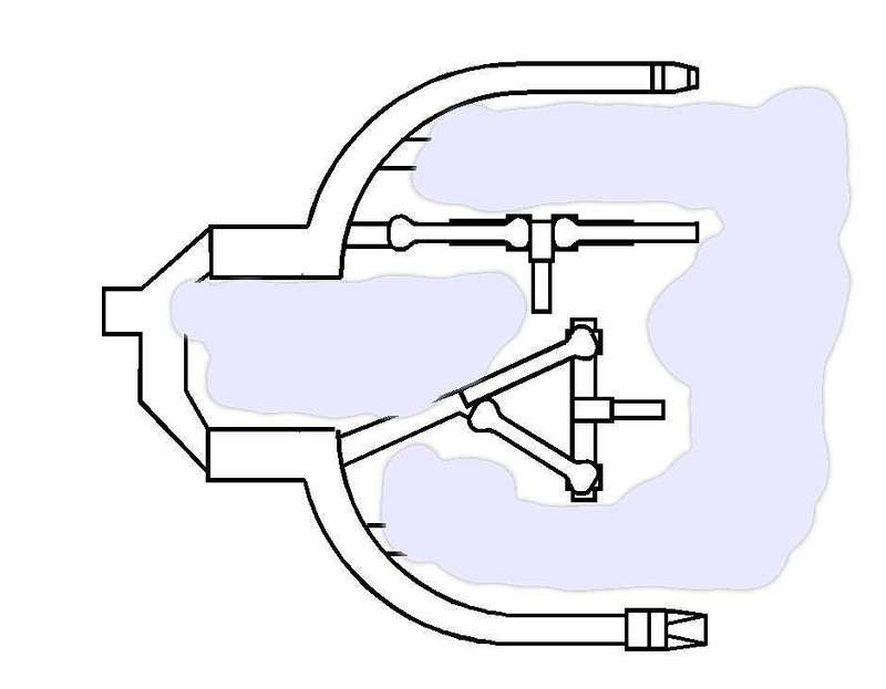

hier ein kleiner Zwischenbericht, damit niemand meint, das Thema wäre eingeschlafen. :wink: :D
Die letzten Wochen wurde der RhB-/FO-Typ (und ähnliches) noch mächtig optimiert. Zugrunde gelegt ist eine Pufferlänge von 24mm, wie sie die meisten Modelle aufweisen. Auf dem Papier ist die Sache soweit fertig. :lupe: Wie immer im Leben geht´s auch hier nicht ohne Kompromisse, :oops: aber ich glaube zumindest für die Schweizer Variante nun eine Ausführung mit vernünftigen Abmessungen gefunden zu haben: die Durchbrüche durch den Rahmen konnten auf je 11mm verringert werden, der Hakenabstand ist gegenüber dem Vorbildmaß um 2mm erweitert. :oops: :P Pufferabstand wird in der Gerade beim Zugbetrieb ca. 4mm betragen, beim Schieben ca. 2mm. In der Kurve wird der Pufferabstand entsprechend erweitert. Hinter der Pufferbohle wird wohl ein wenig Platz benötigt werden, maximal entsprechend dem dunklen Rechteck im Bild. Dementsprechend wird die Kupplung in die meisten Schweizer Fahrzeuge passen, lediglich bei manchen Lokomotiven mit Innenrahmen wird es Probleme geben (z.B. Ge 4/6 von Kiss). Hier wird bereits an einem Sondertyp gearbeitet, der allerdings einen deutlichen Kompromiss darstellen wird. :gruebel:
Aus den geometrischen Abmessungen sind soweit Maßzeichnungen für die Einzelteile abgeleitet. Ich werde versuchen, alle Teile an einem Gießbaum unterzubringen, damit die Kupplung noch einigermaßen bezahlbar bleibt. Offen ist noch die Frage, in welcher Technik dieser Gießbaum hergestellt wird. :gruebel: Aber man arbeitet bereits daran ....... :P
