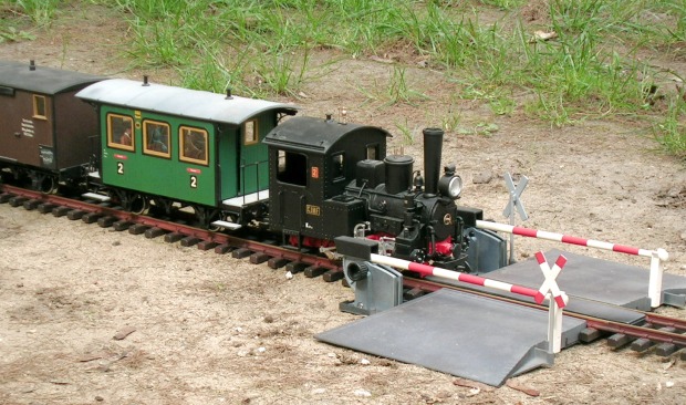

Hallo BBF!
Das trifft die Forumsziele nun zwar nicht ganz so genau, aber es gibt doch den einen oder anderen Tipp dabei, der hier vielleicht als nützlich empfunden wird.
Ich habe 'mal meine Toytrain®-Umbauten für meine Tochter in Worte und Bilder gefasst, die es ab http://www.themt.de/mr-0390-49.htm nun zu sehen gibt.
Hier ein Appetit-Häppchen.

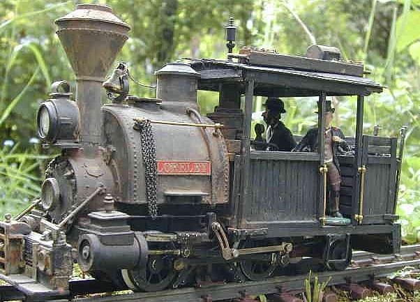

die Toytrain Wagen und Loks sind eine gute Grundlage für Umbauten.
Manche sind ja sogar maßstäblich und realen Vorbildern nachgebaut.
Ein gutes Beispiel ist die Porter Satteltanklok, die hier als Phantasy-Lok verkauft wurde und in Amerika als eines der ersten maßstäblichen Großserienmodelle in 1 : 20,3 stürmisch begrüßt wurde. Ein guter Kandidat für Umbauten:
Loreley 2 (Otter1)
Inzwischen hat es LGB sogar selber bemerkt und bietet das Modell im offiziellen Programm für ein Vielfaches des Ursprungspreises an.

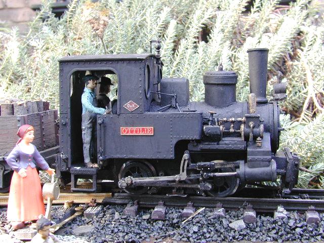

Für die Toytrain Lok im europäischen Look bietet die Fa. Heyn Umbausätze an, um daraus eine Dampflok, oder eine Diesellok zu bauen. Hier ist das Beispiel, welches aus Otto Ottilie werden ließ.
Ottilie (Otter1)

Und das wurde aus der "Otto" für meine Tochter:
Die andere Seite gibt's auch als Foto ( fotos/showphoto.php?photo=19173&size=bi ... hecat=6701 ).
Die Liste der Umbauten gibt's auf unserer Website ( http://www.themt.de/mr-0230-49.htm ).

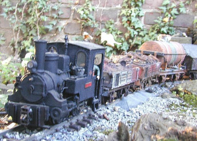

bei Aufräumarbeiten im Keller ist mir gestern ein Teil meiner Toytrainumbauten, die ich vor ca. 10 Jahren gefertigt habe, in die Finger gefallen.
Toytrainzug (Otter1)

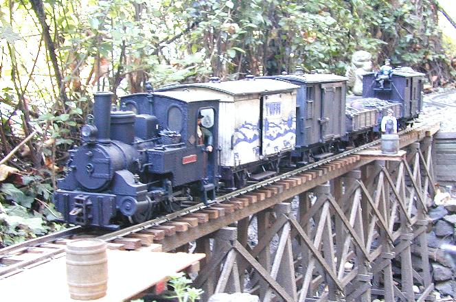

Alle Fotorechte: JZ
Toytrain Ottilie Zug (Otter1)
Alle Fotorechte: JZ
Die Lok OTTILIE mit dem Umbausatz von Bertram Heyn ist natürlich später entstanden.
Die Wagen kosteten damals zwischen 20 und 30 Deutsche Mark, einige waren sogar maßstäbliche Modelle existierender Vorbilder, was aber kaum jemand bekannt war. Die Toytrainserie wurde bei Gartenbahnern eher als minderwertiges Spielzeug abgetan. War ja auch erstmalig nicht mehr "Made in Germany", was einige Hardcore Elgäbisten damals der Firma krumm genommen haben.
Gesägt habe ich damals vorwiegend mit einer billigen Eisensäge. Feinheiten mit einer Juweliersäge. Aufbauten wurden durch profilierte Plastikplatten erganzt, Werbebeschriftungen aus Verpackungsmaterial gefertigt.
Die TUFFI Werbung entstand z.B. aus einer Milchschlauchverpackung, aufgeklebt mit elastischem Montage Kleber aus dem Grafikerbereich und dann per Fingernagel in die Bretterfugen eingearbeitet.
Ich habe nie gezählt, aber ich denke, ich habe im Lauf der Jahre bestimmt 25 - 30 Toytrainwagen verarbeitet. Wahrscheinlich habe ich viele meiner heutigen Gestaltungstechniken an diesen Umbauten gelernt. Nebenbei eine sehr individuelle Freistilbahngesellschaft zusammengestellt.
