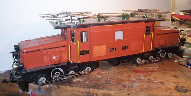

wie schon öfters angedroht wollte ich ja mein LGB-Krokodil soweit möglich an das Original anpassen und supern.
Nun ist es endlich soweit. Durch einen Anfall von purer Langeweile und nach dem Erfolg mit den Güterwagenbeschriftungen habe ich am Mittwoch das Krokodil in so ziemlich jedes erdenkliche Teil zerlegt. Eine wunderschöne Ausgangsbasis für einen Neubeginn :-P
Doch zunächst mal ein Vorher-Bild.
Mein_Kroko (Waldbahner)

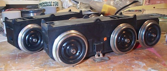

Da mein Kroko künftig nur noch R3 unter die Füße kriegen wird, werde ich einige Umbauten an Aufbau und Fahrwerk durch führen. Der erste Teil war, daß ich die Spurkranzlosen Räder gegen solche mit Spurkränzen getauscht habe. Beim Zusammenbau habe ich akribisch darauf geachtet, daß die Zapfen auf den Achsen sauber ausgerichtetet sind, damit das Gestänge später nicht klemmt.
Kroko_antriebe (Waldbahner)

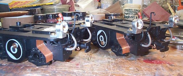

Dann habe ich mich erstmal den Drehgestellen gewidmet. An diesen wurden folgende Arbeiten durch geführt :
:arrow: Einfach Kupplungshakenattrappen aus Draht und Kette
:arrow: Entfernen der "Einfassungen" für die Lampen
:arrow: Neue, feinere Lampen aus Weißmetall (Danke Stoffel ;-))
:arrow: Ausbohren des Kurbelzapfens in der Vorgelegewelle und einpressen einer Messingbuchse mit 2mm Gewindeloch
:arrow: verbreitern des "Schutzbleches" vor der ersten Achse
Das sieht dann anschließend etwa so aus.
drehgestell_1 (Waldbahner)

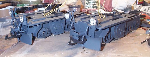

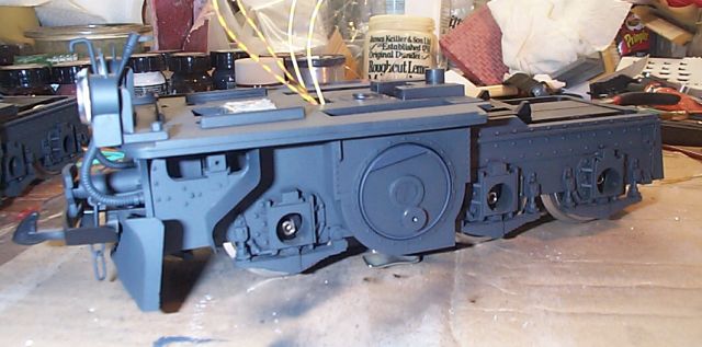

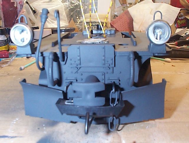

Das ganze wurde dann in Anthrazit gespritzt und die Motorblöcke konnten dann wieder eingebaut werden. Auch die Schneeräumer und Kupplungen sind wieder dran. Die Lampen wurden vorsichtig abgeklebt, so daß für den Ring und den Reflektor das Weißmetall erhalten blieb.
drehegestel_2 (Waldbahner)
Drehgestell_3 (Waldbahner)
Drehgestell_4 (Waldbahner)

Moin Gerd,
schön, daß wir Deinem Projekt vom Anfang an folgen können.
Den LGB Flaschenöfner und Haken habe ich allerdings auch grau gestrichen. So in schwarz fällt er bei Deinen Bildern doch sehr ins Auge.

Re: Gerd's RhB - Krokodil-Umbau
Die Kupplung habe ich schlichtweg vergessen ;-)
Wegen den vielen Hinterschneidungen habe ich Schneepflug und Rahmen getrennt lackiert.
Ich werd's später nachholen.
Hab im übrigen gemerkt, daß das Übergangsblech viel zu tief ist. Das werde ich heute auch noch höher setzen. Dann muß ich eh noch mal mit Farbe drüber.

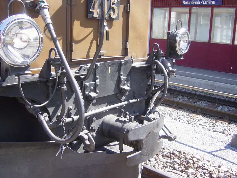

Hi Gerd,
die umlackierten und gesuperten Rahmen sehen klasse aus! :gut:
Ich glaube nicht, dass die Übergangsbleche zu tief sitzen:
Das Foto ist von Alex ( fotos/showgallery.php?cat=638&password= ) geliehen
Ich habe hier mal dein Foto zum direkten Vergleich eingefügt:
Wenn man es ganz genau nehmen möchte:
Das Blech ist zu kurz und an den Scharnieren zu breit. Der Puffer mit der Nachbildung der Kupplung sitzt ebenfalls viel zu hoch (aufgrund des Flaschenöffners). Soweit meine Meinung... :wink:
Sinnvoller wäre die Nachbildung der Schmieröffnung auf dem Puffer, neue Bremsschläuche (Ozark), die Verbindungsleitung zwischen den Bremsschläuchen, neue Lampenbefestigungen sowie die elektrischen Leitungen der Lampen. :versteck:
Tja...
langsam komme ich auf den Trichter, daß jedes Kroko anders ist...
Auf einem meier Bilder scheint das Trittblech höher zu liegen.
In jedemfall muß es höher kommen, da sonst die Bremsluftleitung nicht zwischen Blech und Puffer durchpaßt.
Ich nehms da aber nicht soo genau mit dem Supern und werd einfach die Punkte beseitigen die mich total stören. Sonst müßt ich so wie Stoffel ja auch nen komplett neues bauen :roll:

Hi Gerd,
es gefällt mir ausgesprochen gut, was Du da treibst. :gut:
Den Trick mit der falschen Fahrwerksfarbe wendete ich ja auch an. Das sieht ausgesprochen gut aus. Auch wenn das Vorbild wirklich ein schwarzes Fahrwerk hat, passt´s beim Modell überhaupt nicht. Schwarz schluckt einfach jede Kontur und jedes Details. Allerdings war ich nicht ganz so mutig wie Du und lackierte etwas dunkler.
Die freistehende Griffstange vorne solltest Du meines Erachtens noch durch Messing-Rundmaterial ersetzen. Das Plastik-Dingens steht einfach immer schief, was nach meinem Empfinden den Eindruck ein wenig stört. :?
Ich bin schon sehr gespannt, welche Verbesserungen Du noch so an dem Ding vornehmen wirst. Viel Erfolg :!:
