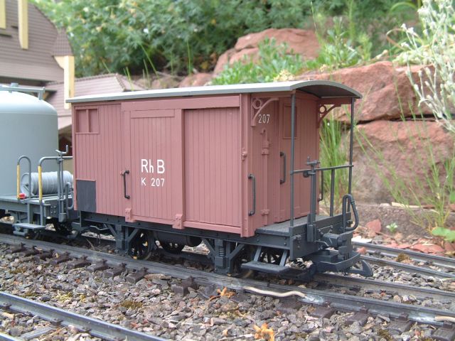

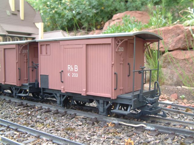

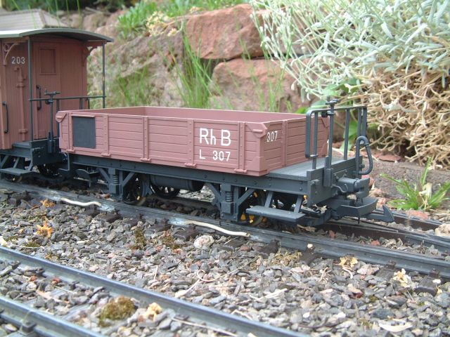

An den geschlossenen Güterwagen wurde die Tür in die Mitte versetzt und das Geländer angepaßt. Die Achslager sind noch nicht ganz richtig, da hier eigentlich Blattfedern rein müßten. Diesen Umbau werde ich aber vielleicht am Wochenende noch machen, in dem ich einfach ein Federpaket passende Fräse welches nur noch ein geklebt werden muß.
K_203 (Waldbahner)
K_207 (Waldbahner)
L_307 (Waldbahner)

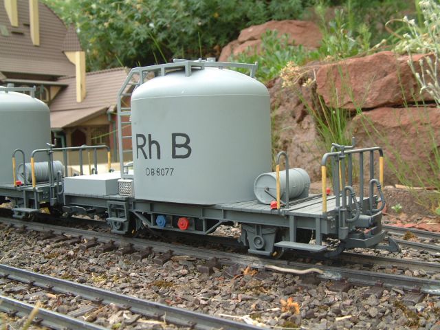

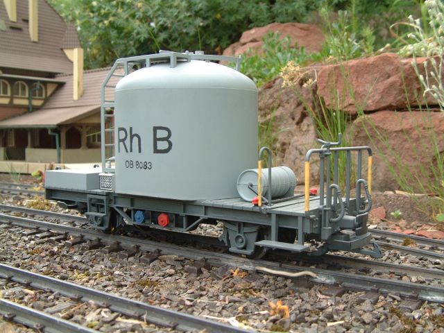

Die nächsten beiden Wagen dürften schon bekannt sein. Ich hatte an anderer Stelle im Forum vom Umbau berichtet. Auch diese Wagen wurden mittlerweile beschriftet, allerdings noch von Hand. Ob ich sie mit der Schablonentechnik noch mal neu beschrifte weiß ich noch nicht.
OB_8077 (Waldbahner)
OB_8083 (Waldbahner)

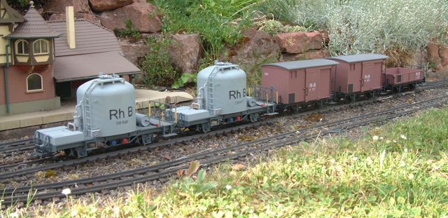

Zu guter Letzt alle 5 Wagen im Garten aufgenommen.
Güter 5 (Waldbahner)

Re: Gerd's RhB - 5 Güterwagen
RhBler hat geschrieben:Beim Anblick der Mohrenköpfe sehe das
etwas anders ist, als bei meinen. Hast du ausser der Farbe etwas
geändert??
Ich habe die Achslager am Rahmen entfernt und an den Einachsdrehgestellen ,welche fest im Rahmen eingebaut sind, Achslagerblenden von Playmobil angebracht, welche dem Original viel näher kommen. LGB hat da einfach ihren Standardrahmen drunter geklebt ohne Rücksicht auf Vorbildtreue :-(
Ansonsten habe ich die Schlauchanschlüsse im Rahmen ergänzt, welche zwar eigentlich erst später kamen, aber ich find die so toll und außerdem wars ne mortz Arbeit die zu machen. Außerdem habe ich an der Leiter noch den Tritt am Rahmen ergänzt.
