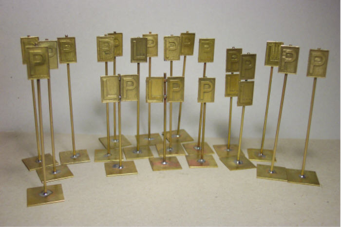

hab mich mal als Künstler betätigt und diese 2 Messingkunstinstallationen kreiert da mir die Nacktheit neben den Gleisen nicht gefällt.Das hat nun ein Ende.
Messingkunst_1 (Flachschieber)
Messingkunst_2 (Flachschieber)
Weiteres wird folgen 8)

Vermutlich würde jeder andere um die Ecke in die Ätzerei seines Vertrauens gehen und dort einen entsprechenden Film abliefern. 8)
Wie ich Dich kenne, sind die Dinger aber bestimmt CNC-gefräst.
Oder :?: :?: :?:
Es grüßt Dich der St :scherzkeks: ffel

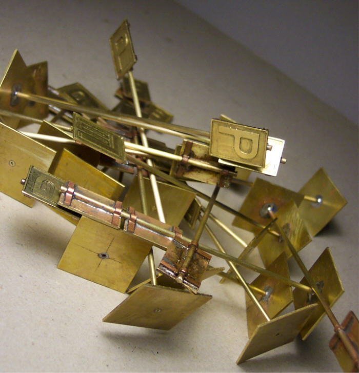

warum Geld ausgeben wenn man genügend Blech und ne CNC Fräse hat die das in der Schriftgröße auch kann dachte ich mir dabei.Ich schätze das ich zur Filmerstellung genau so viel Zeit gebraucht hätte wie zum Fräsen einer Stückzahl wie sie auf dem Bild zu sehen ist.Außerdem gabs ja diese Schilder auch im Original aus Guß mit erhabener Schrift wie mir mein Onkel erzählte.Deshalb hab ich mir gedacht probier ich es einmal das mit Frästechnik nachzubilden.
Schwieriger war am Schild die Lötung der Befestigungslasche und der Haltestange.Auch die Fertigung der Befestigungslasche war anfangs schwierig bis es dann am laufenden Band mit nem Hilfswerkzeug flott ging.

Mein Onkel sagte mir die früher mal in Guß gesehen zu haben (Hersfelder Kleinbahn) mit erhabener Schrift.Also hab ich mir gedacht warum nicht.Ich denk das man nach dem lackieren da sowieso nicht mehr viel von sieht.Durch die erhabene Schrift geht das lackieren eben auch mit dem Pinsel sehr gut.
Außerdem geht es mir auch um Robustheit.Die Email Schilder sind ja ganz toll aber mir einfach zu teuer.Allerdings hast Du recht mit Halt für Rangierfahrten.Das ist in Email wohl besser.So fein zu fräsen wäre wohl möglich aber der Programmieraufwand machts nicht Lohnenswert.
