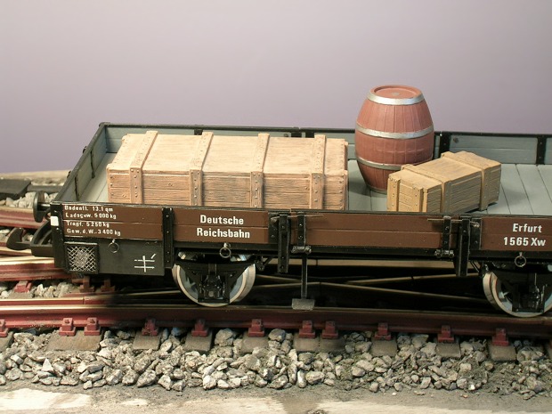

Kommen wir zu geeigneteren Ladegütern und damit zum Xw zurück. Wie
wäre es denn mit den Pola-Kisten und Fässern?
Das Foto zeigt das Wägelchen auch noch 'mal aus einer etwas anderen Perspektive - und mit ein bißchen Schotter :wink:
Beste Grüße vom Lademeister unserer Kleinstbahn -
