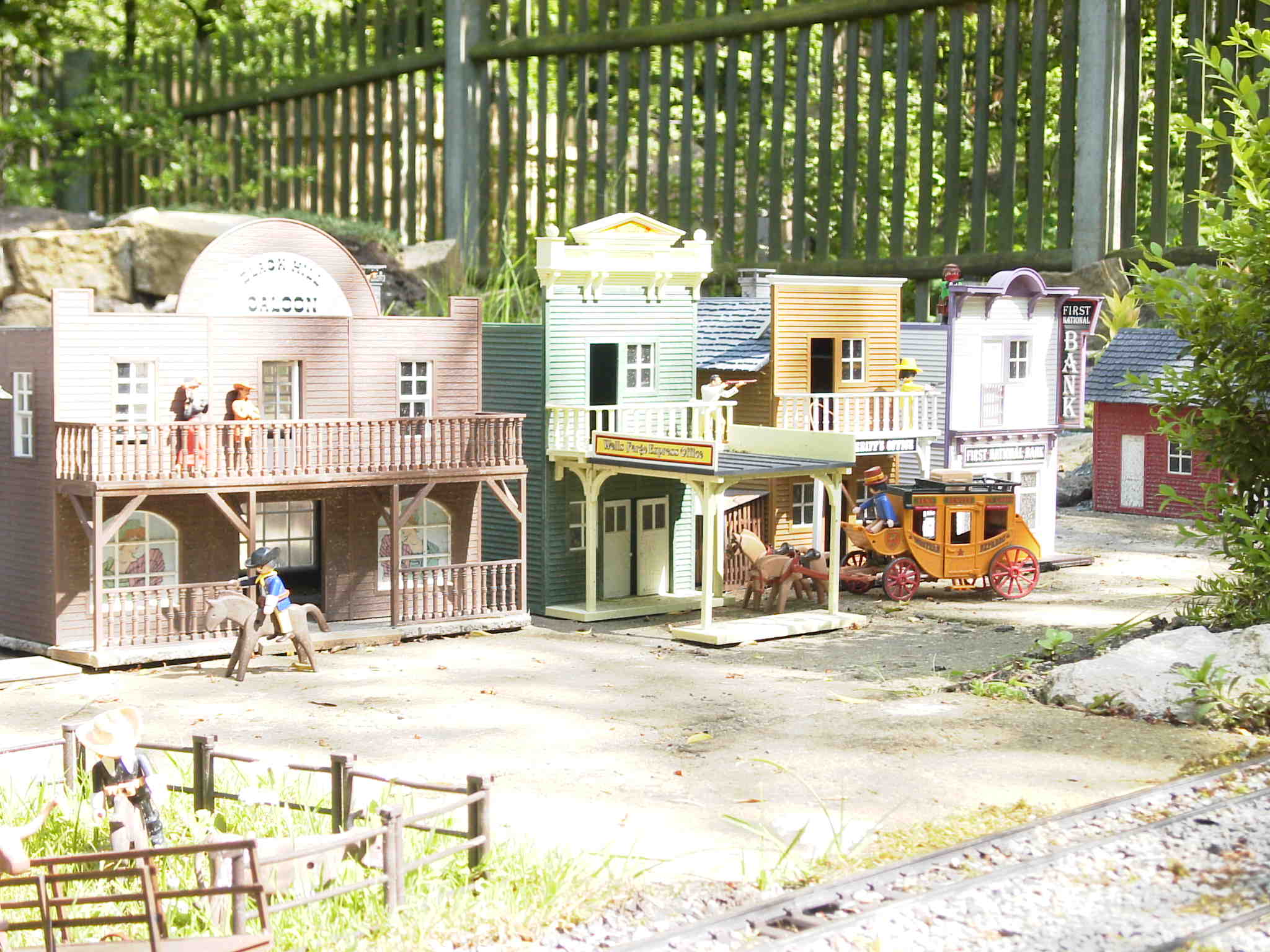

Ich habe vor Jahren versucht, die " staubige mainstreet" in meinem Westernkaff mit Sand nachzubilden.
Auf eingelassenen Gehwegplatten wurde eine Fuhre Sand aufgebracht.
Das sah ganz toll aus, sogar mit den Spuren der gerade angekommenen Postkutsche.
Nach dem ersten Regen war der Straßendreck an den Häusern.
Danach habe ich ales abgekehrt und auf die Betonplatten eine satte Beschichtung aus Zweikomponentenkleber aufgebracht. Dahinein habe ich dann satt Sand eingedrückt und nach dem Aushärten abgekehrt.
Das sieht gut aus unddie verschmutzung hält sich in Grenzen, wobei bei starkem Regen auch noch einzelne Sandkörner abgelöstwerden, die dann bis in die erste Etage hüpfen.
Das Verschmutzung gehe ich dann halt mal mit einem kräftigen Pinsel zuleibe.
