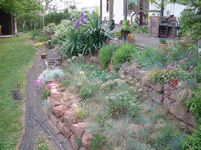

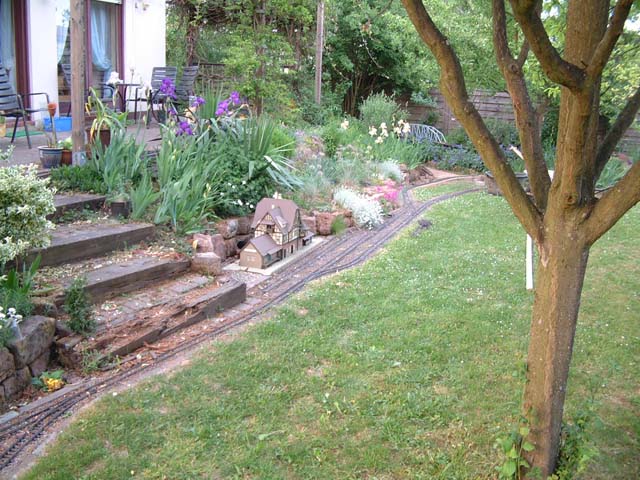

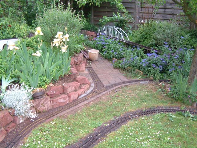

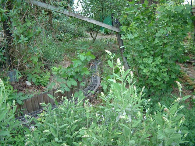

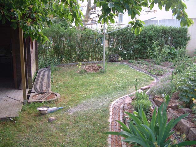

Da ich mal wieder Bilder meiner Gartenbahn gemacht habe (leider ohne Betrieb) möchte ich die Gelegenheit ergreifen und euch mal meine Ausenanlage vorstellen.

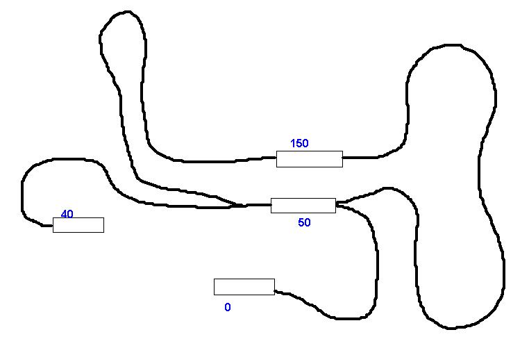

Dieser grobe Gleisplan zeigt den Streckenverlauf und die Lage der Bahnhöfe... die blauen Zahlen geben in etwa die Höhe in cm an.
Die Strecke beginnt im Bahnhof Landau, welcher mit 3 Durchfahrtsgleisen und der großen Drehscheibe genügend Gleise für den Betrieb hat. Hinter dem Gartenhaus folgen noch zwei Abstellgleise für Zuggarnituren.
Der Bahnhof Nußdorf ist mit einem "Neuffen" ausgestattet. Die wenigen Gleise lassen nur Zugkreuzungen und Überholungen zu. Ein Ladegleis ist ebenfalls vorhanden.
Hinter Nußdorf trennt sich die Strecke. die hintere führt hinauf nach Dammheim, während die untere nach Mörzheim weiter verläuft
Der Endbahnhof in Mörzheim gehört eigentlich der Waldbahn und wird von dieser als Betriebsbahnhof genutzt. Zwei Durchgangs-, ein Lade- und ein Lokschuppengleis reichen völlig aus. Rechts kann man noch ein Stück eines 4-begriffigen Lichtsignals der SBB erkennen

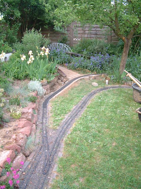

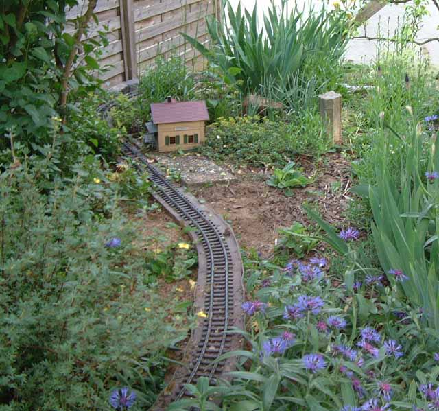

Dieser kleine Haltepunkt liegt in der ersten Kehre.

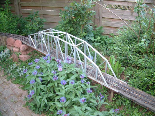

Die große Alubogenbrücke war bereits weiter oben schon zu sehen. Sie überspannt eine Senke von 1,5 Metern und wurde selbst zusammengeniete.
Der alpine Streckenverlauf machte neben zwei Kehren auch einen Einschnitt notwendig, um die Höhe zu überwinden.

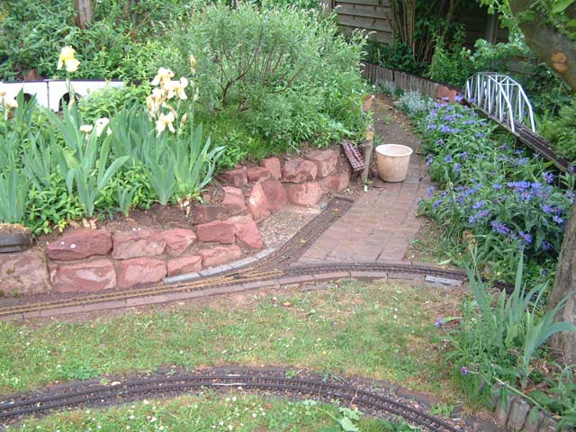

in Bildmitte ist wieder der Bahnhof Nußdorf zu sehen. Oberhalb am Rande der Terasse kann man noch Teile der Gleisanlagen von Dammheim erkennen.

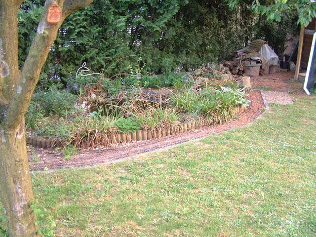

Eine kleine Übersicht über die restlichen Teile der Anlage. Standort ist Landau und der Blick geht in Richtung Nußdorf... am rechten Bildrand erkennt man Teile von Mörzheim... die Schleife am linken Bildrand führt von Dammheim wieder hinunter nach Nußdorf und ermöglicht so das Fahren im Kreis.

Hier siehst du den Trassenaufbau im Rasenbereich. 100x200mm Pflastersteine werden hochkant eingesetzt, der zwischenraum mit Split aufgefüllt und als Unterlage für die Gleise ein passendes Trassenbrett aus einer 22mm-Betonschaltafel. Diese wird so tief eingelegt, daß die Schienenoberkante mit den Pflastersteinen abschließt... So kann man selbst mit dem Rasenmäher mühelos drüberfegen... Das Brett wird dann später noch mit Split versteckt.
Auf den Steigungsstrecken konnte ich nicht auf diese Methode zurückgreifen und habe wegen dem weichen Untergrund was anderes verwendet. Zunächst wird ein Loch mit 10x10cm gebudelt, bis man auf "gewachsenen" Boden kommt. Vom einem Eisen-Winkel_Profil mit 30mm Kantenlänge wird nun ein entsprechend langes Stück abgesägt, welches 50 cm in die Erde geschlagen wird und dann später die Trasse tragen wird. Zusätzlich erhält die Stütze ein kleines Betonfundament (Läßt sich später mit dem Spaten einfach wieder ausbuddeln). Für die Trasse wird ein kleines Stück der Schaltafel in entsprechender Höhe und Neigung (z.B. Kurvenüberhöhung) angeschraubt. Traase drauf schrauben und fertig

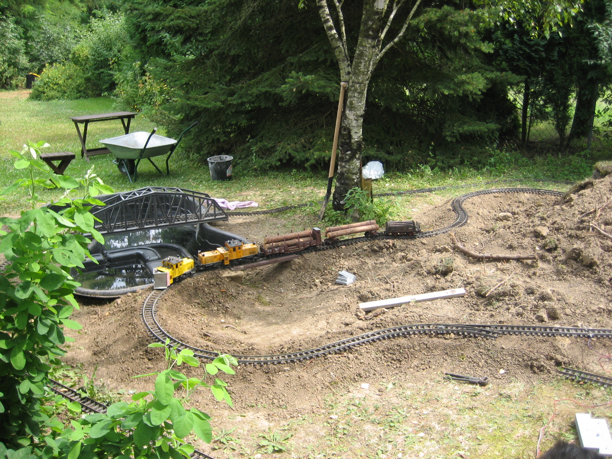

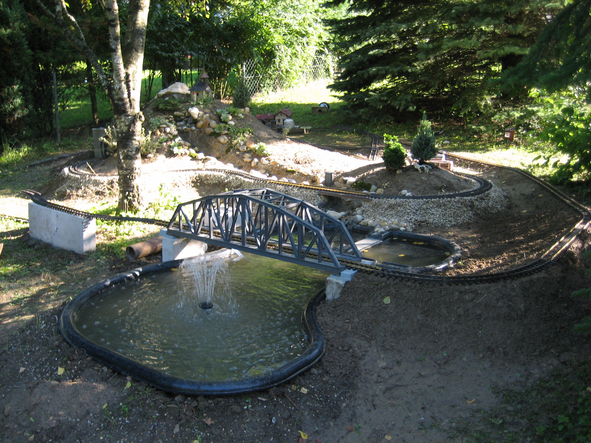

Da es ja dieses neue Brett gibt - stell ich mal meine Gartenbahn etwas ausführlicher vor -das aktuellste bis zu den ersten Grabungsarbeiten...
Ein paar Bilder habe ich ja schon bei meiner Vorstellung reingestellt.
Anfragen - Wünsche - Lob - und Kritik - her damit :D
Liebe Grüße aus Wien
Peter

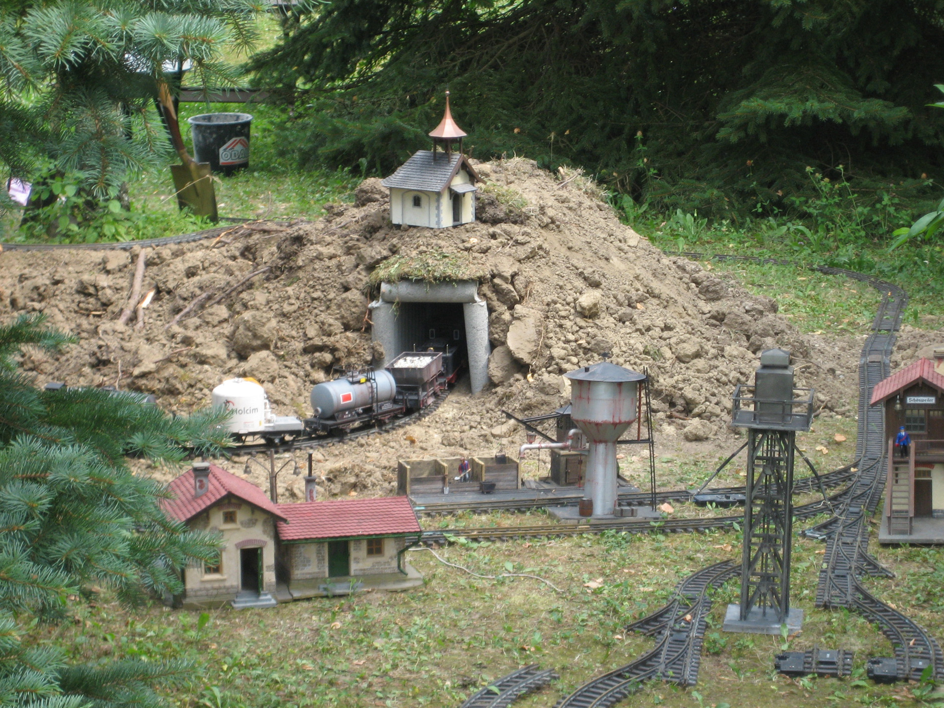

Die ersten Grabungsarbeiten - in der größten Hitze der letzten Jahrhunderte ...
Die ersten Fahrversuche ... Hurra! Zwar primitiv - aber was solls...
Eine LKW Ladung Erde war nötig, damit ich die gewünschten Steigungen hatte.

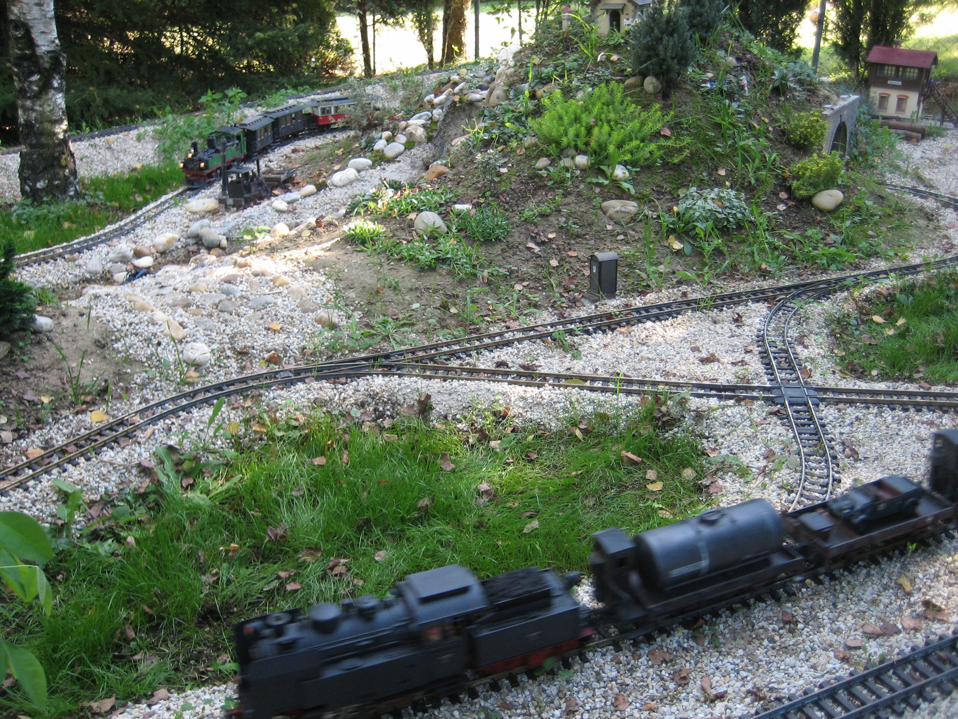

Voriges Jahr konnten schon zwei Züge unabhängig voneinander fahren - alles nur analog - auch die Weichen werden nur händisch bemüht.
Mein umgebauter Militärzug im Vordergrund

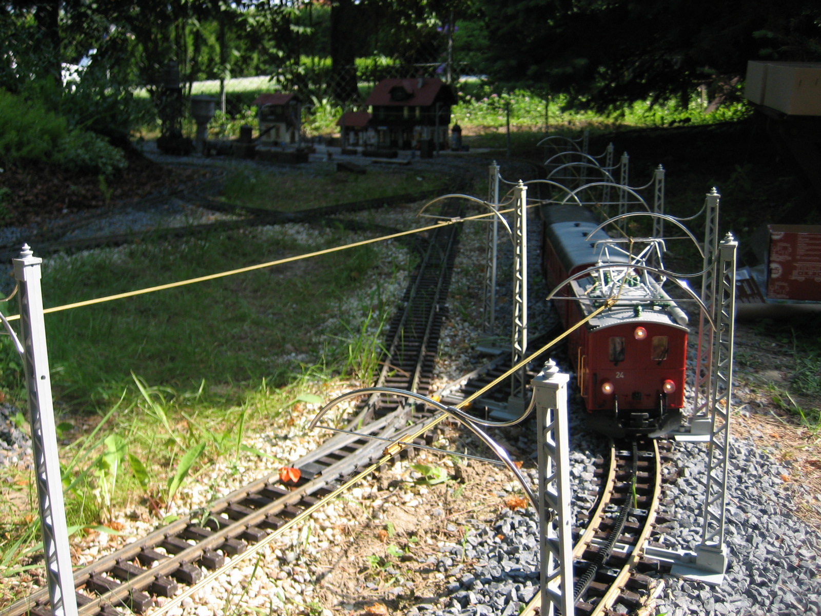

Die neue Zahnradstrecke mit Oberleitung auf der Pendelstrecke - bin gespannt, wie sich das bewährt
