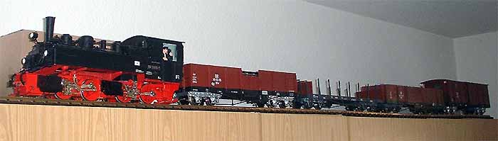

Leider ist die Gartenbahn noch gesperrt, da sich infolge Mäuseaktivitäten einige Riesengewächse wie Traubenhyazinthen, Tulpen und Narzissen zwischen die Schienen "verirrt" haben und dieser Frühlingsanblick nicht für ne schnöde :oops: :oops: Bahn beseitigt wird.
Aus diesem Grunde ein Schrankwandfoto.
Hans-Jürgen :schaf:

viereKa hat geschrieben: Aus diesem Grunde ein Schrankwandfoto.
Es wird Zeit für ein Präsentationsdiorama, meinst du nicht auch? :lol:
Ich kann mir das ganz gut vorstellen... so über die ganze Länge des Schranks.
:roll: :roll: :wink:
Beiträge: 2344
Re: Wagen der GHE und späterer 99-71-02
Hallo Hans-Jürgen,
Na also :gut: Das sieht doch schon mal ganz herfürglänzend aus. :biggthumpup: Schon bemerkenswert, was auf Deinem Küchentisch in letzter Zeit aus lichtbehandeltem Holz und Buntbahn-Drehgestellen so alles entstanden ist.
aber...
Am Bahndamm müssen wir noch ein wenig üben. Der sieht noch arg hölzern aus. :D
Schotter in der Wohnung gibt natürlich nur Ärger mit der Hausfrau, aber Du könntest ja mal die obere Kante der Schrankwand ein wenig mit dem Airbrush verfeinern. :bgdev:
Gruß vom Stoffel :scherzkeks:

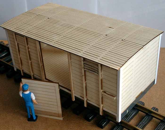

Der Aufbau soll vom Laser kommen.
Kommt er auch :!: :!: :!: :!:
Auch wenn ich beim Zeichnen mit dem Programm Coral :oops: :oops: öfter mal den Computer aus dem Fenster .......Es paßt alles auf Anhieb :!: :!: Das Dach ist noch nicht aufgeklebt.
Darauf einen in der Klause.
Bauanleitung gibt es auch schon. Für Gäste versteckt :P :twisted: :twisted: :twisted: :twisted:
Hans-Jürgen :schaf:

das ist ja ein richtig knuffiger Wagen geworden. Ist die Dachkonstrktion mit der "Bommelleisten-Erfindung" umgesetzt?
Es sieht so aus, als brauche man ausser Eckprofilen und Türmechanik nur wenig Zubehör zu kaufen.
Hast Du schon eine Lösung für Achslager und Federpakete?
Das ist wieder einmal so ein Beispiel, wie vielseitig solch Lasergangwagen gebaut werden kann.
:arrow: Die einfachste Variante wäre jetzt fertig. Nur noch die Türen aufkleben, das Dach behandeln und den Wagen mit Farbe beklecksen.
:arrow: Die andere mögliche Variante wären die Verwendung der Nietwinkel von Reppingen usw.
:arrow: Nächste Varinate ist das Bohren von Löchern und Einsetzen von Nietnachbildungen. Außerdem sollen die Türen schiebbar gemacht werden und dazu erreichte mich ein nützliches Teil der Firma MiHa.
Letzteres werde ich machen, auch wenn es Leute gibt, die einen deshalb für bekloppt halten. Aber das ist eben meine Variante, mich vom Elend des Tagesgeschäftes zu entspannen.
Gleiches gilt für das Fahrwerk. Ich hoffe noch auf exakte Achslager, aber auch Hilbert läßt sich verwenden.
Das Dach ist selbstverständlich nach der Bommelschen-Dachlatten-Methode gefertigt und wird mit der Erich`schen Überzugsmethode gestaltet. Die SHE hat auch schon deshalb angefragt. :lol: :lol:
@Harald
Die Anleitung wächst mit dem Wagen, aber bisher erstmal nur auf meinem Computer. :D :D :D , für Gäste nicht einsehbar :P :P :P
Hans-Jürgen :schaf:
