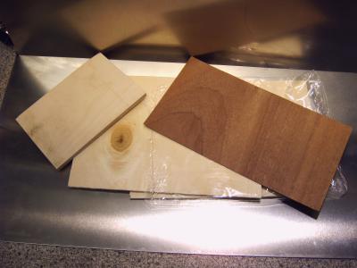

4mm Pappelsperrholz von OBI und feines Walnußholzfurnier. Außerdem fand ich noch ein Stück 6,5mm Multiplex Birkensperrholz für die Grundplatte.
Also konnte es losgehen.

Das billige Pappelsperrholz habe ich mit dem Nußbaumfurier verleimt und unter starkem Druck zwei Tage trocknen lassen.
Schon der rohe Aufbau läßt die schöne Farbe des Nußholzes ahnen:

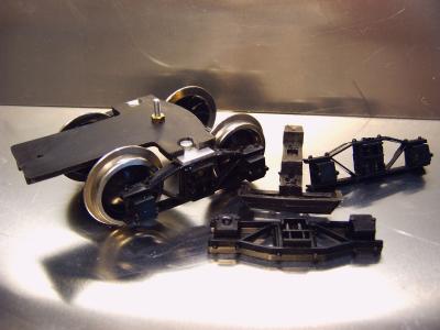

....und schon schaut es ganz edel aus. Nachdem die Bahngesellschaft sparen muß habe ich die Fahrgestelle aus Teilen von W.Ilgner und Alu Profilen zusammengebaut.
Fahrwerk_klein (Szigligeti Kerti Vasutak)
...wie es weiter geht werde ich gelegendlich berichten. Der Zugführer Aufbau mit den vielen Fenstern wird sicher noch einige Zeit in Anspruck nehmen.

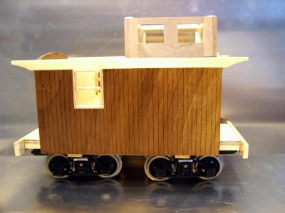

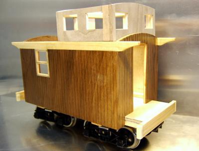

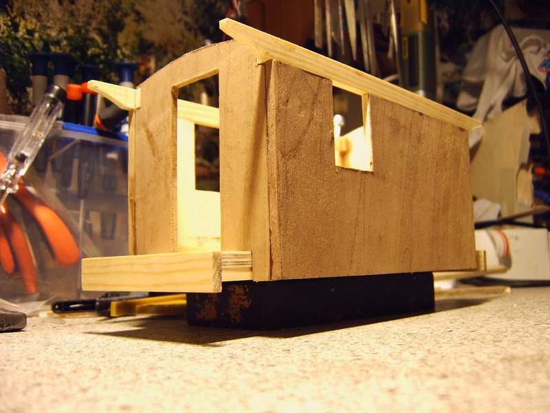

Heute früh ist meinem Caboose auf dem Dach ein kleines Häuschen gewachsen.
Ich hoffe es passt durch normale Tunnels, sonst muß ich noch eine automatische Einklappvorrichtung konstruieren :lol: :lol: :!:
Grüße aus den "wilden Westen... ähh Franken"
Christian
:musik:

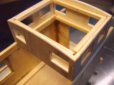

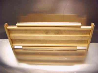

:lol: hier die Fotos, hab ich glatt vergessen. :lol: :lol:
Dachaufsatz_1_klein (Szigligeti Kerti Vasutak)
Dachaufsatz_2_klein (Szigligeti Kerti Vasutak)
Dachaufsatz_3_klein (Szigligeti Kerti Vasutak)
Christian :lol:

Re: Ein SHORT CABOOSE für meine Ruby
Beitrag von Tobi »
Hallo Christian,
dein Caboose sieht sehr gut aus! :respekt:
Eine Inneneinrichtung mit passender Beleuchtung wirst du dem Wagen sicherlich spendieren, oder? :wink:
Ich warte gespannt auf weitere Fortschritte!
Einen schönen Gruß vom Tobi

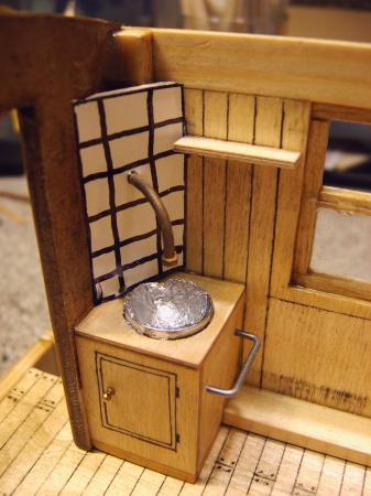

:lol: Hallo Caboose Beobachter,
nachdem Uli, Peter und Tobi so freundlich waren :bia: mir
so viele Bilder und Infos von Inneneinrichtungen zu schicken,
habe ich heute mit dem Waschbecken angefangen.
Waschbecken3_klein (Szigligeti Kerti Vasutak)
viele Grüße aus Nürnberg
Christian :musik:

Hallo Christian
Kann das sein , daß das Waschbecken ein LED Reflektor ist ?
Der Wasserhahn (Auslauf) ist scharf . Gibt es dann dafür einen Fußtreter ?

:lol: Hallo Christoph,
das Waschbecken ist ein Reflektor einer OTTO Lampe, weil ja sonst das Wasser ablaufen würde mußte ich die Aussparung für die Lampe mit ALU Folie auskleiden.
...der Wasserhahn ist ein abgezwicktes Stück Spritzling von einer REGNER Speisepumpe... und :oops: :oops: du hast mich ertappt:
ich habe den Fußschalter vergessen ! !
:wink: er wird nachgerüstet :?:
Jetzt mache ich mich an den Ofen, aber bitte suche dann nicht die Zündholzschachtel.
Gruß aus Nürnberg
Christian :musik:
