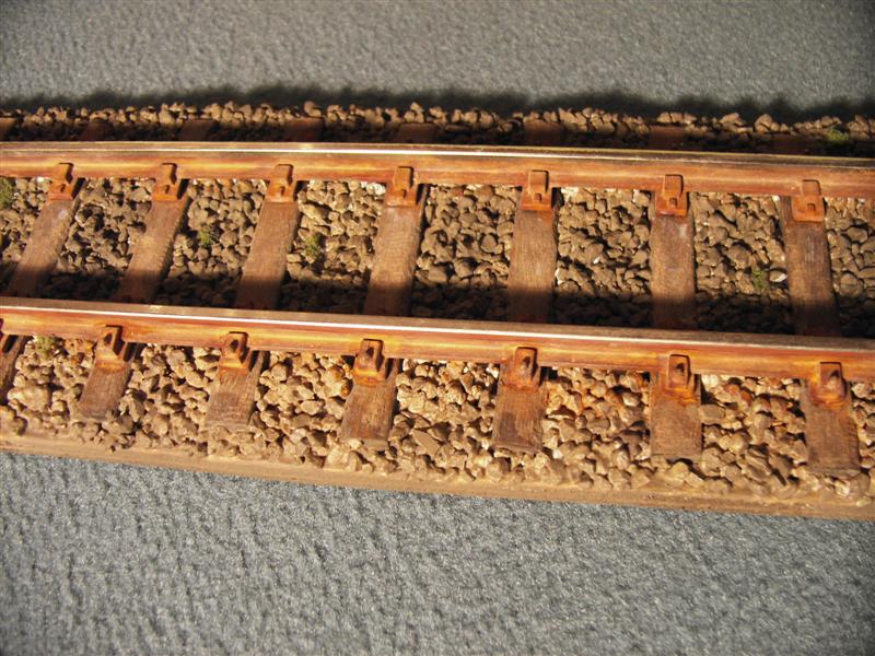

nach langem probieren ist jetzt von meiner Bahngesellschaft der erste Meter Gleis fertiggestellt :!: Er erhält im laufe des Jahres seinen festen Platz auf meiner Innenanlage. Um vorhandenes Material nicht wieder veräbähen zu müssen, wird der erste Teil der Anlage in Thiel- Gleis und LPG- Weichen gebaut :!:
Gefertigt wurde jetzt wie gesagt ein laufender Meter.
D0010288_Medium_ (Erich)
Der 1. Meter Gleis (Erich)
Der Bahndamm besteht aus 8mm Sperrholz, auf den alles aufgeleimt wurde.
Das Profil sowie die Kleineisen sind von Thiel.
Die Holzschwellen von Manfred Esser- Modellbau.
Der Schotter ist Aquarienkies von Vitakraft 3-5mm.
Grünzeug von Noch verunreinigt den Bahndamm.

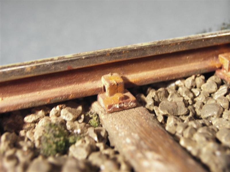

Der Schotter wurde nachträglich mit Erdbraun gealtert, im Original ist er sehr hellgrau :!: Die Alterung der Gleise erfolgte mit Revell-Rost, Buntbahnrost und Abdeckpuder :!:
D0010312_Medium_ (Erich)
D0010313_Medium_ (Erich)
D0010315_Medium_ (Erich)
Jetzt hat sich natürlich gerächt, das von den Kleineisen der Graht nicht entfernt wurde :evil: aber bei bisher geplanten 30m tue ich mir das nicht auch noch an.

"Jetzt hat sich natürlich gerächt, das von den Kleineisen der Graht nicht entfernt wurde aber bei bisher geplanten 30m tue ich mir das nicht auch noch an."
Erfahrungsgemäß ärgerst du dich später darüber. Was treibt dich, daß du diesen "Mangel" ,den du selbst erkannt hast, nicht zu verändern? (wenigstens im sichtbaren Bereich.

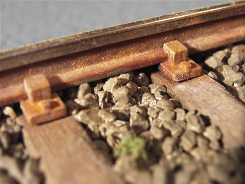

Also für den Aufmerksamen Betrachter ergibt sich folgendes Bild:
Dieses Fotos wurde mit einem Makroobjektiv aus 2cm Entfernung aufgenommen!
Auf meinem 21 Zoll Monitor ergibt der Schienenstuhl eine Größe von fast 53mm:!:
Die Thielstühle haben eine Breite von ca 6mm :!:
D0010314_Medium_2_ (Erich)
Also sehe ich keinen Grund bei jedem Meter Gleis 66 Schienenstühle zu befeilen, da das Auge dieses sowieso nicht erfassen würde :!:
oder hängst Du etwa ständig 2cm vor Deinem Gleis :?:
Viele Grüße Erich

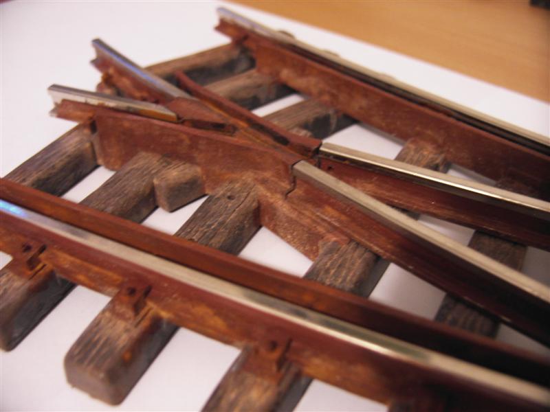

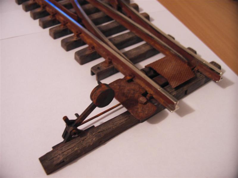

Zu den Weichen schaust Du hier:
Weiche (Erich)
Weiche (Erich)
Leider noch nicht eingeschottert.
Das ist aber eine normale LPG- Weiche, also da sind keine Holzschwellen verbaut, wie man unschwer an den noch vorhandenen Löchern erkennen kann.
Ist auch nicht nötig, durch die Farbtöne kann man den Unterschied nach dem einschottern eh nicht mehr erkennen!
