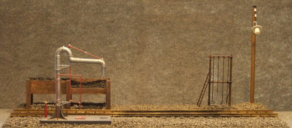

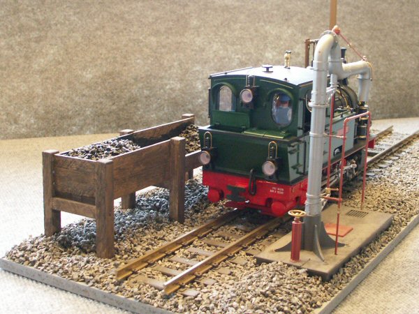

vor 12 Jahren auf der Intermodellbau in Dortmund erhielt man von Pola beim Kauf eines Kataloges als kleine Dreingabe das Schürhakengestell.
Das hat mich damals dazu verleitet, mir für die Vitrine eine Kleinbekohlung zu bauen.
Entstanden ist das ganze dann auf einer 8mm Spanplatte
Kleinbekohlung01 (NorbertL)
Kleinbekohlung02 (NorbertL)

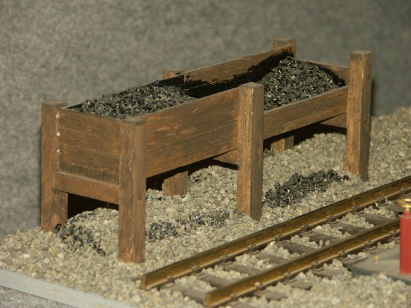

Der Wasserkran und die Laterne sind von Pola, der Kohlenbansen entstand im Eigenbau aus verschieden Eichenleisten in Anlehnung an den Kohlenbansen beim DEV.

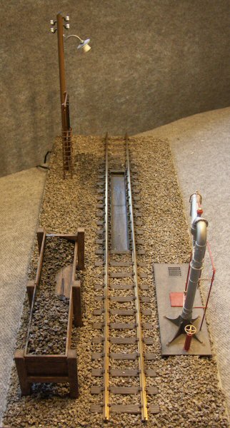

Den Schotter habe ich mit zwei Sieben in der Körnung 2-5 mm aus Split zum Pflastern herausgesiebt. Befestigt wurde er dann mit der üblichen Weißleimmethode.
Für die Schlackengrube habe ich die Schwellen zwischen den Kleineisen entfernt und eine U-förmig gebogene dünne Pappe eingeklebt.
Die Laterne und die Schienen haben getrennte Anschlußleitungen, sodaß ich mit einem kleinen Trafo aus einer Anfangspackung das Ganze betreiben kann.

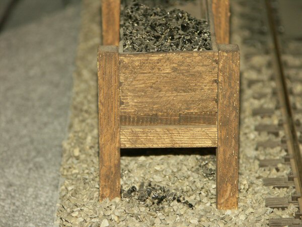

Das I-Tüpfelchen wäre jetzt noch Kohlenstaub und einige Kohlestücke unter der Bekohlung und auf dem Schotter davor, denn beim Bekohlen geht sicher einiges daneben.

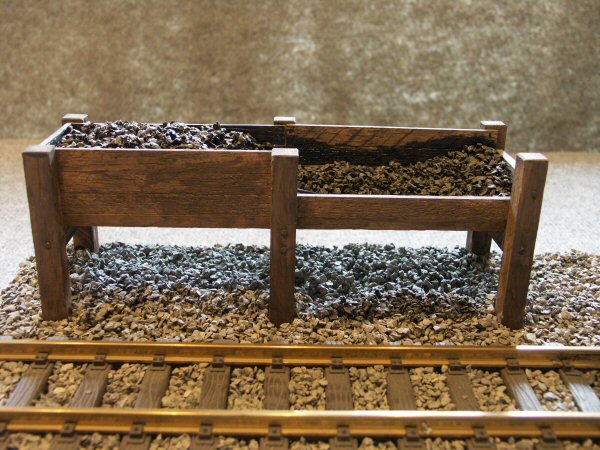

Für die Kohle im Kohlenbansen habe ich den gleichen Schotter wie fürs Gleis benutzt, und ihn einfach schwarz angemahlt. :wink:
Einige Kohlestücke unter der Bekohlung und auf dem Schotter davor habe ich auch mit schwarzer Farbe eingefärbt, aber das sieht man auf den Fotos nicht so richtig...
