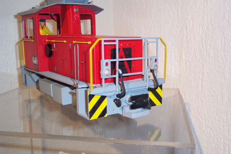

Habe die Tage in der Werkstatt an meinem Tm 2/2 gewerkelt. Ergänzt wurden Kupplungen, Zughaken, Luftschläuche, Geländer etc.
Nun, erste Probefahrten wurden ebenso gemacht, die Russspuren an den
Auspuffrohren zeugen davon.
Ich werde mir mal noch Gedanken zu Schienenräumern machen, und auch Ideen für Werkzeuge, Kraftstoffkanister etc., welchen den Tm vervollständigen werden geistern schon in der Werkstatt herum.
Ein paar Bilder, die den Fortschritt dokumentieren:
Tm_2-2_001 (Högerbahner)
Tm_2-2_003 (Högerbahner)
Tm_2-2_006 (Högerbahner)
Tm_2-2_008a (Högerbahner)

wird ja besser dein Tm
Besonders aufgefallen sind mit die Kupplungen, welche nicht so sehr auffallen wie die LGB-Kleiderbügel.
Sind die selbst gefertigt oder gibts die so irgendwo?
Gruß vom Gerd und weiterhin viel Spaß beim Basteln.

Die Kupplungen sind aus dem Krafthöferschen-Tm-Bausatz. Im Bausatz werden dazu präzise und nicht allzuwenige Kunststoff-Frästeile(einzelne Plättchen) geliefert, mit welchen die Kupplungen zusammengeklebt werden. Die Frästteile habe alle mehrere Justierlöcher, durch die Stifte gesteckt werden können, und somit eine hohe Passgenauigkeit garantiert ist.
Ich bin auch froh, dass die Teile smarter als die Flaschenöffner von LGB daherkommen, sonst hätte ich wohl für Puffer (Eigenbau / Bausatz-kombination) sowie die Zughaken (Regner) kaum noch Platz gehabt.
Insofern kann ich Deine Frage mit jaein beantworten. Die "Kupplungen" sind zwar selbst gefertigt, aber auf Basis des Tm-Bausatzes. Vielleicht kriegt man die Dinger (einzelne Bauteile) aber auf Anfrage bei www.schmalspurgartenbahn.de.
