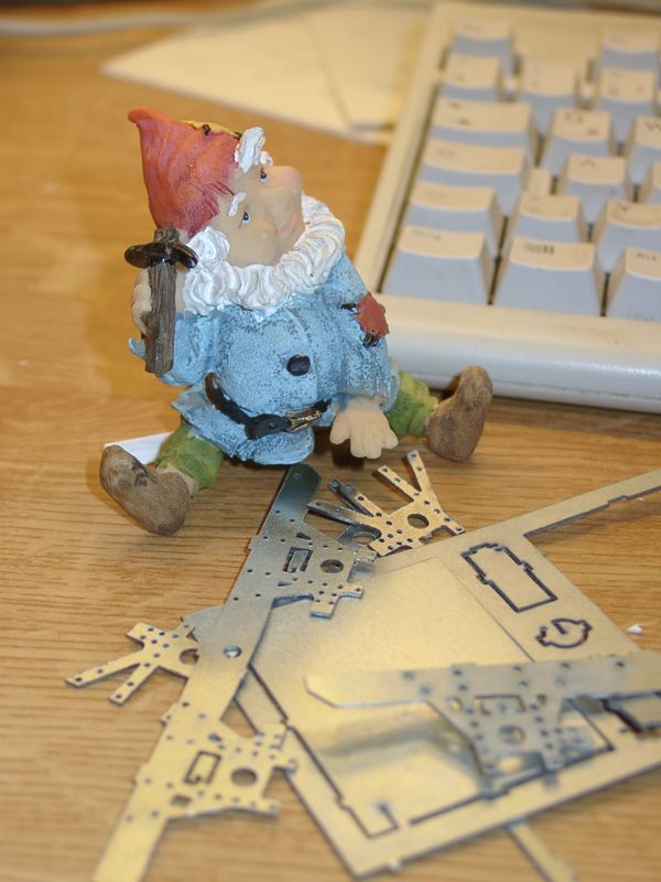

Irgend etwas müssen sich Hermann vom Hamsterbau und seine Wichtel dabei gedacht haben, als sie sich dieses Berges Schrott annahmen.
Der soll gestern hier im Grünen Garten im Briefkasten gelegen haben.
Ein vornehmer Ausdruck. Reingequetscht soll die Sendung gewesen sein.
So sehen auch die Teile aus.
Deswegen wird auch erst einmal alles mit dem Hämmerchen gerichtet. Und dann verschwinden sie bestimmt am Zentralcomputer vom Hamsterbau und bessern nach. Oder sie versuchen, aus dem Schrott etwas sinvolles zu machen. Dabei muß ich sie unbedingt erwischen.

Sicher fangen einzelne Projekte mit einer Handskizze an. Manche werden direkt von dieser auch zum Endprodukt.
Aber selbst Du verwendest Corel als Zeichenprogramm. Wäre schon mal ein Anfang für den Einstieg in die Läserei.
Die Zeichnungen dann als dxf exportiert eröffnet den Einstieg zum Wasserlassen.
Sicher, dazu bedarf es einiger Übung bezüglich Materialstärken, Fixierungspunkten und ähnlichem.
Ich habe auch weiter nichts als die Köf als Studiengrundlage gehabt.
Aber das erste Ergebnis stellt mich zufrieden.
Da ich es mit der Genauigkeit etwas zu genau genommen habe, müssen bei dem Versuchsmuster noch Nasen verkleinert werden. :cry:
Aber man ist ja lernfähig :wink:

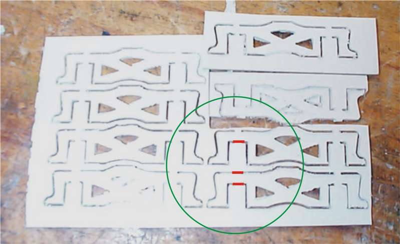

Hallo Christoph und Gerd,
der Rest kann sich dessen natürlich auch annehmen.
Die Zusammenarbeit scheint im Hintergrund immer besser zu klappen.
Deshalb zu Euren Ergebnissen noch einen Tipp.
Arbeitet die Haltenasen ( auf dem geliehenen Bild mal rot gezeichnet)
in mindestens halber Materialstärke noch nach.
Da habt Ihr weniger Arbeit mit und nach dem heraustrennen.
Analog der Arbeitsweise meiner Wichtelmänner :wink:
Winfried

Danke für den Tipp Winfried ,
aber leider zu spät :cry: die Dinger sind schon längst bei mir
und ein kleines Bisschen kann ich doch auch noch daran feilen :wink:

Christoph,
wenn der Tipp nur für Dich oder Gerd wäre, dann hätte ich das nicht so eingestellt.
Und eins ist auch noch wichtig. Erst die Stege innen (falls vorhanden) reduzieren, dann die äußeren Haltenasen.
War auch ein Erkenntnisweg, den mir keiner beschrieben hat.
Winfried

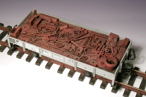

Schrott?! Habe ich nun 'was an den Augen oder habe ich in letzter Zeit die Licher Brauerei zu sehr gefördert? Aus meiner Sicht ist das hier Schrott:
Auf einer Polystyrol-Platte aufgebaute Schrottladung aus den Resten, die wohl nahezu jeder von uns in der Bastelkiste hat. Tipp: Erst schwarz spritzen, dann schräg rostfarben rübernebeln, zum Schluss werkelt der Pinsel.
Und der ist auch da, wo er hin gehört: Auf dem Weg zum Schrotthändler ;-)

Danke für den Tipp bzgl. der Stege für die Einzelteile.
Ja nach gefrästem Material macht das auch durchaus Sinn. Ich werds mit mal in meinem "Tipps zum Fräsen Ordner" ablegen.
