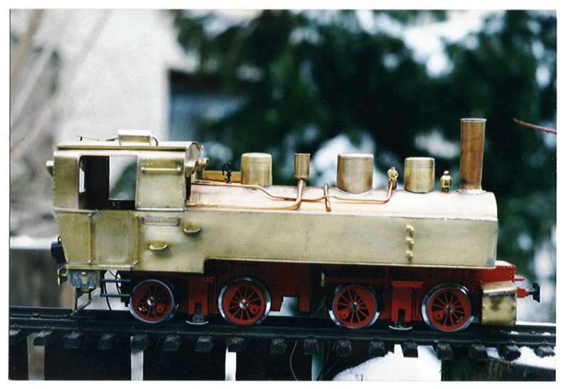

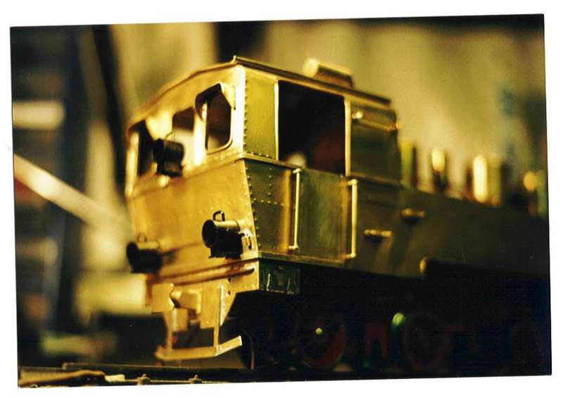

in meinen Beitrag über die HSB Neubauwagen wurde ich nach der Lok und den sich in Fahrtrichtung drehenden Figuren gefragt. Bei der Lok handelt es sich um die 5906 auf LGB Fahrgestellen. Das Gehäuse ist aus Messing.
5906_e (Rudi)
Der Kessel ist ein 54mm starkes Heizungsrohr. Ich hatte damals (Winter 95-96) einen Mittelweg zwischen Maßstab und LGB Maß gewählt.
5906_i (Rudi)
Zurüstteile sind von LGB, Regner und Eigenbau.

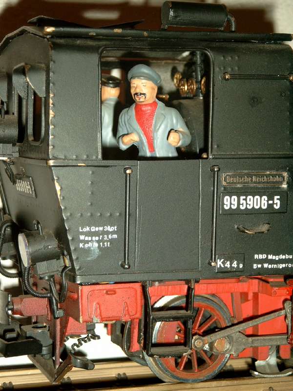

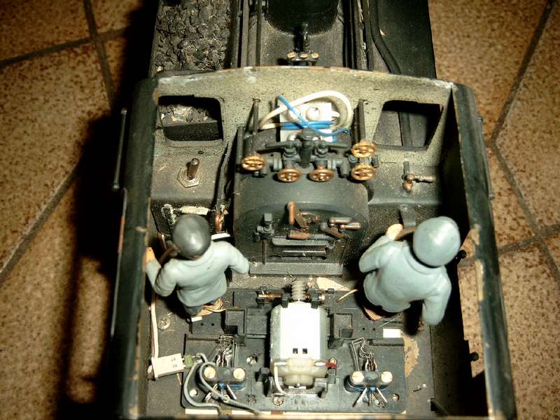

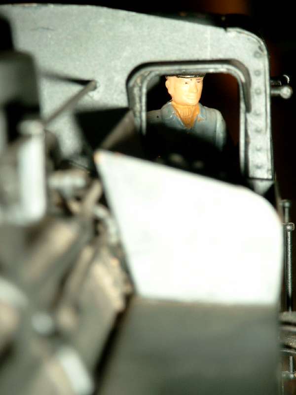

Lokführer und Heizer setzt ich auf einen Weichenmotor von Fulguex, damit sie sich immer in fahrtrichtung drehen.

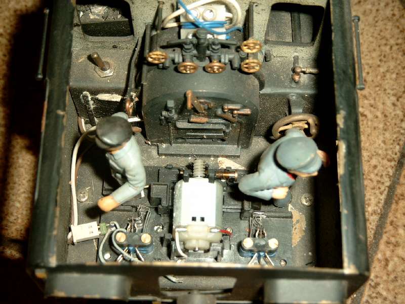

eigentlich ist mein Nachbar an den sich drehenden Figuren dran schuld. Er fand die Lok ganz gut, aber eine Lok, die rückwärts fährt und der Lokführer schaut nach vorn ist doof. Ich ab ihn gefrustet rausgeschmissen. Leider mußte ich ihn aber recht geben. Nach einer Denkpause fand ich ich die Lösung.
Bild3121 (Rudi)
Nach 2 Tagen habe ich ihn wieder eingeladen und ihn das Ergebnis vorgeführt.
Bild3125 (Rudi)
@Alex, nimm doch 2 Figuren und las die jeweils hintere einfach nach unten wegklappen.
@Max 25kmh, das sind die Endlagenschalter vom Weichenantrieb.
