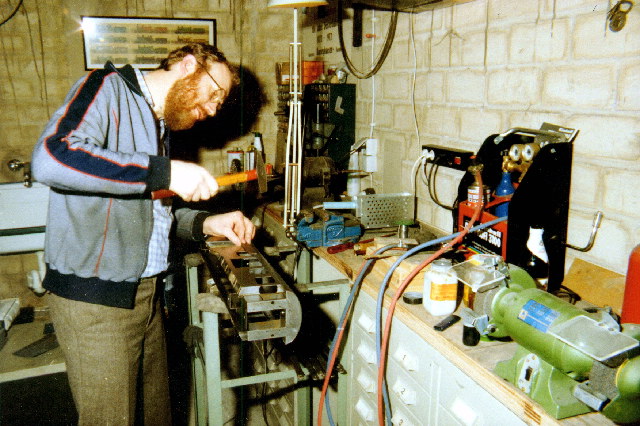

ich habe schon Modelle aus Stahlblech gebaut. :lol:
Die Teile des Modells sind punktgeschweißt und die Nähte habe ich dann mit Zinn statt mit Spachtel geschlossen. Geht wie gesagt alles, nur ich würde auch lieber Messing nehmen. Beim verlöten mit Zinn ist nur das Flussmittel entscheidet. Durch das Schweißen verzieht sich auch mal etwas und muss mit etwas Nachdruck wieder in Form gebracht werden. :oops:
So schaut das Modell dann fertig aus und hat sicher eine einmalige Stabilität. :D
Zuletzt geändert von Helmut Schmidt am Fr 11. Mär 2005, 19:08, insgesamt 1-mal geändert.

Hallo Helmut
der Wagen ist spitze . Da trau ich mich gar nicht mehr weiterzubasteln :cry:
Aber zum Löten . Ich habe letztens bei der Reparatur meines Busses in der
Werkstatt zugesehen . Da wurde ein Stück Holm an der Frontscheibe angesetzt
und anschließend verzinnt . Erst mit einer Paste eingestrichen , dann mit weicher
Flamme heißgemacht bis alles verlaufen war . Danach hat der Spengler mit einer
dicken Stange Lötzinn und einer Art Spachtel das ganze regelrecht verspachtelt und das auch noch senkrecht .
Ich war fasziniert - dazu gehört aber gewaltig Übung , wenn es ein kleines Bisschen zu heiß wird läuft Alles herunter . Später
wurde das noch mit einer Raspel grob und mit dem Exzenterschleifer fein geglättet . Das Ergebnis ist echt der Hammer .
Was den Verzug beim Schweißen betrifft , das kann man im Original doch bei älteren Wagen
und auch bei Loks häufig sehen . Wenn man nicht gerade einen
ICE bauen will , sind die Teile doch meistens sehr verbeult . Selbst Harzloks aus
der Nähe sind alles andere als glatt .
Ich denke für Leute , die mit Schweißgerät und Flammenwerfer umgehen können ist Stahlblech eine preiswerte Alternative . Man bedenke auch die
Vorteile beim Biegen und selbst das Herstellen von Rundungen mittels Hammer ,
Ambos und Hitzeschrumpfung funktioniert ganz gut . Ich habe früher mal
einen Windlauf für einen Wolga GAS 24 auf diese Weise hergestellt .

Hallo Helmut,
wow der Wagon ist ja ein Superteil. :D
Wie Christoph schon sagt, die Dellen hat das Original ja auch. 8)
Ms-Bleche wirken da eher steril wie Kunststoff. :roll:
Daher die Frage.

Re: Materialfrage
Regalbahner hat geschrieben:Hallo Helmut
Hallo Christoph,
wenn ich das hier vorstelle, ist das nicht um Euch abzuschrecken, sondern zu ermuntern es auch zu versuchen. :gut:
bkm hat geschrieben:Hallo Helmut,
Daher die Frage.
Hallo Peter,
also wenn so ein Modell fertig ist, seht man nicht mehr aus welchem Material das Modell ist. :lupe:
Aber danke an Euch für die :blume: leider besitze ich die Wagen nicht mehr. :(
Ihr könnt aber sicher sein, da bin ich schon bei das zu ändern :wink:
Aber wie heißt das eigentlich richtig, da fahren wir mit der Eisenbahn, oder hat einer von Euch schon mal den Begriff Messingbahn gehört :grinsevil:
Selbst so ein ICE schaut da eher auch wie frisch ausgebeult aber nicht richtig glatt bekommen. :roll:
Aber gewichtig ist so ein Modell aus 1 mm Stahlblech dann doch, habe gerade noch mal schnell den Wagenkasten gewogen, bringt 4 kg auf die Waage.
