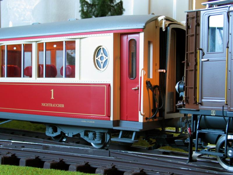

As 1142 (ogoergen)
Ansicht von schräg vorne
...sind die beiden Salonwagen auf Basis des LGB Modells. Ehrlich gesagt sahen mir die Originale aus der Lebkuchen-Stadt einfach zu sehr nach Gummi aus – zu kurz, viel zu schmal und hochbeinig…

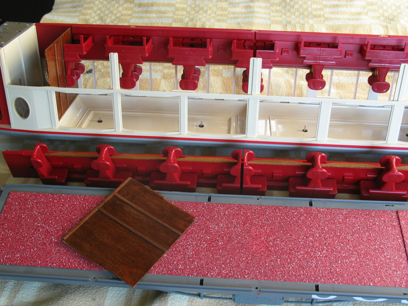

Um die richtige Höhe zu erhalten sind Aufnahmepunkte um 6 mm „tiefergelegt“ worden – und wenn es sich gerade anbietet, sind die Drehzapfen vorbildrichtig um je 2 cm nach innen versetzt.
In den Bodenplatten ist dann die Fläche oberhalb der Räder weggefräst worden, um den Spurkränzen wieder Platz zu schaffen. Der Fußboden selbst ist dann mit einer 0.8 mm Ms-Platte verschlossen worden. Eine Lackierung mit rotem Granit-Effekt-Spray ahmt perfekt den Teppich nach.
Aus drei mach zwei war die Devise beim Verbreitern: 2 (gute) Wagen wurden mittig längs durchgesägt und die fehlende Breite durch „Abschnitte“ von einem günstig erstandenen, arg ramponierten Wagen, ergänzt. Geklebt wurde das Ganze mit in Aceton aufgelösten Sägespänen – was eine hohe Festigkeit verspricht und sehr preiswert obendrein…
Der Innenraum ist mit richtigem Holz – Walnussholz für die Trennwände und Nussbaumholz für die Fensterbänke verkleidet. Die hässlichen gelben Innenverkleidungen sind mit dunkelroten Mattlack lackiert.
Die Wagenenden haben neue Faltenbälge, neue Fenster und völlig neue Pufferträger mit Magnus Puffern, die Deichseln sind mit LGB „Deichselverlängerungen“ für den Gbk-v verlängert, um wieder kuppeln zu können.
Alle Kunststoffteile sind abschließend mit klarem Mattlack überlackiert, um den Teilen den Plastikglanz zunehmen.

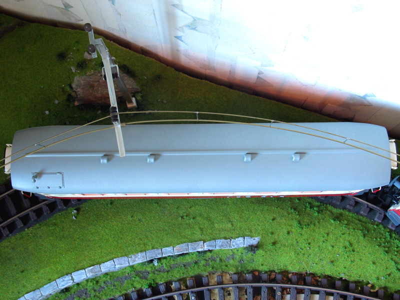

As 1142 Dach (ogoergen)
Dachaufnahme
As 1142 Detail (ogoergen)
Detailaufnahme
As 1143 Dach (ogoergen)
Dachpartie mit Lüftungskanal
Innenansicht (ogoergen)
Trennwände aus Walnussholz, Seitenwände lackiert und Teppich

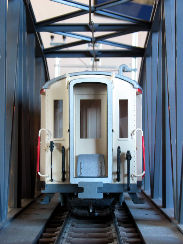

Stirnansicht (ogoergen)
As 1143 mit vorne, deutliche Verbreiterung, neuer Puffer und originalgetreuer Faltenbalg

Könntest Du zu dem " neuem originalgetreuen Faltenbalg " noch ein paar Ausführungen machen ? Können die etwa gekuppelt mit Wagenübergang laufen ?? Das wäre ein Traum !

die Wagen sind wirklich wunderbar geworden. Erstklassige Arbeit! Wie ich gesehen habe, hast Du andere Drehgestelle montiert, da die Salonwagen eigentlich auf SIG Torsionsstab-Drehgestellen unterwegs sind. Vor einiger Zeit hast Du hier im Forum einen Prototyp eines SIG Drehgestelles vorgestellt. Hast Du daran weitergearbeitet. Die Drehgestelle, die Du am Salonwagen verwendet hast, sehen eher nach LGB aus.

...erwischt die Faltenbälge: ich hatte durch Zufall die Gelegenheit, an Schurersche Weißmetall Faltenbälge zu kommen - damit erübrigt sich glaube ich auch die Frage nach der Ausziehbarkeit, die Dinger sind natürlich starr! Also ich habe sie schwarz gespritzt und anschließend auf einem Bandschleifer die nach außen zeigende Seite abgeschliffen - eine Schicht Klarlack macht die Illusion perfekt.
@Alex: Du hast recht es sind nur lackierte LGB Teile als Drehgestellblende, das SIG Teil liegt noch in der Ecke - für EINEN Wagen - dafür habe insgesamt 16 mal Resin giessen müssen, ich war es einfach leid... sorry..

PS: Der Rand ist ein verbreitertes LGB Teil, lackiert und nur 10 mm höher(!) angebracht um auf die korrekte Höhe zu kommen. Das "Blechteil" des Wagenübergangs ist wieder von LGB

Nur, so ein schöner Wagen, und dann eine Monster-gebogene-Stange-"Fahrleitung" darüber, das beisst sich aber!
Die tauscht du doch sicher gegen was Maßstabgerechtes aus, oder?

Hast Du Bilder von der Bauphase? (Laengsschnitt und Bodenveraenderung)
Wenn Du lanegsweis den Wagen aufgeschnitten hast, haettest Du nicht mit ABS oder Polystyrol die zusaetzliche Breite erreichen koennen. Ich habe einen gruen/beige Salonwagen und wuerde Deinen Umbau als Vorbild nehmen wenn ich besser verstehe was ich machen kann, da ich keinen alten Wagen habe.

vielen Dank für das Lob! .. aber die Monster Fahrleitung wird vorläufig bleiben. Erstens hat sie ein kleines Vermögen gekostet und so schlecht ist sie auch nicht - besser als hilflos in den Himmel reckende Pantographen..
Ich sitze auf gleicher Höhe in der Innenanlage, daher ist die gebogene Fahrleitung optisch nicht wahrnehmbar - besser als ein Mastenwald so alle 10 cm... Ich habe leider innen den Mindestradius R2 - sorry ...
Ich denke der Kompromis ist unter den gegebenen Bedingungen der beste...

... habe keine Fotos von der Bauphase - mangelde Digicam.
Es sprachen mehrere Gründe gerade beim Salonwagen für das zersägen eines Dritten: Alle Dachpartien (beige Kunststoffteile) wären sonst nicht in einem vernünftigen Verhältnis zu verbreitern gewesen. Wenn man das Dach abnimmt, kommt der stark gesickte Dachhimmel zum Vorschein -den in Plastikplättchen nachzubilden... upps das könnte dauern..
Apropos dauern: Eine dauerhafte Klebung zwischen ABS oder Luran S mit Polystyrol halte ich nicht wirklich für machbar - irgend wann reißt es...
Bei der Bodengruppe ist sicher kein Zersägen nötig, es vereinfachte es aber sehr, abschneiden fertig... Und das gebogene Dach war ähnlich zu lösen..
