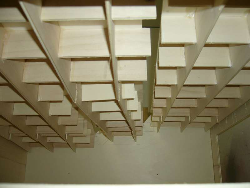

Zu sehen sind hier unten die Tramstrecke, die gegen links mit einer Neigung von 6% nach unten geht. Das Gleis in der Mitte wird ein Abstellgleis, das aud dem nächsten linken Modul endet und oben entsteht eine Normalspurweich (64mm Spurweite)
Das Modul ist aus Sperrholz aufgebaut.
Seiten aus 10mm, Trasse aus 6mm
Die auf dem unteren Foto sichtbaren Verstrebungen sind aus 4mm Sperrholz
Modul (Trambahner (Trambahner)
Die Verstrebungen sind mit einer Kreissäge eingekerbt und dadurch verzahnt.
Zusammen mit dem Trasse wird alles verleimt. Der Aufbau ist dadurch überaschend stabil, und vorallem leicht.

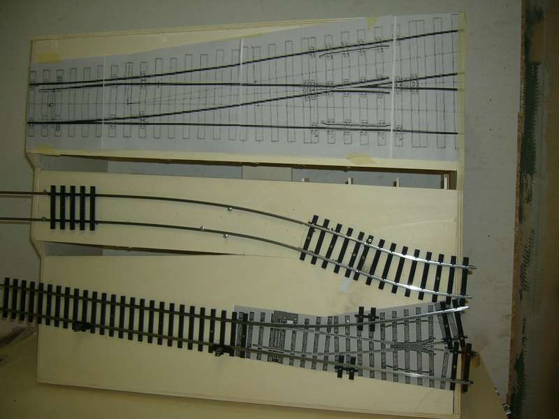

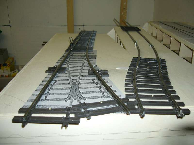

Im Bildvordergrund der Knackpunkt des Modules.
Eine eingpflasterte Strab-Weiche mit 2mm breiten und ebenso tiefen Spurrillen
für Spur 1 FineScale Radsätze.
Modul (Trambahner) (Trambahner)
Wenn jemand noch Bilder einer Strab-Weiche hat (Vorallem Zungen und Herzstückbereich) ???...... Schon vorab danke!!!

Auf die Weiche freue ich mich schon. Ich hoffe du weißt auf was du dich da eingelassen hast. Hier ein paar Tipps zu der Weiche die, so glaube ich zumindest, wohl im Eigenbau entstehen soll :
- Unterbau auf einer Sperrholzplatte, welche der Schwellenhöhe entspricht. Darauf dann die Gleise mit kleinen Schrauben oder Tapeten-Nägeln verlegen.
- Aus Sperrholz die Zwischenräume und Aussenseiten auffüttern. Die Pflasterschteine würde ich einfach aus einer 4mm Sperrholzplatte schneiden und aufleimen. Dabei 1-2mm breite Fugen lassen.
- Nach dem trocknen der Steine mit einem Schleifleinen oder Schleifschwam drüber gehen und die Kanten brechen.
- dünnen Gips anrühren zum verfugen und über alles drüber streichen. Das Holz stellt anschließend leicht die Fasern, was den Steinen eine leicht raure Oberfläche verschafft. Macht sich gut. Wenn nicht noch mal drüber schleifen.
- Das Pflaster in hellem Grau streichen. Anschließend dunkles Grau, fast bis Antrazit, sehr dünn anrühren und in der Lasurtechnik mit einem Schwamm auftragen, so daß die Vertiefungen und Fugen dunkler ausgelegt werden
- Die Bitumen-Fugen können mit schwarzem Window-Color dargestellt werden.
Soweit zur Theorie :rolleyes: . Jetzt fehlt noch einer der meine Ideen mal ausprobiert :oops:

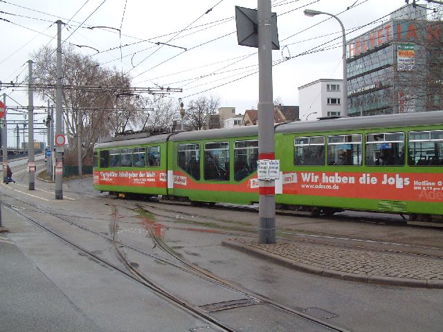

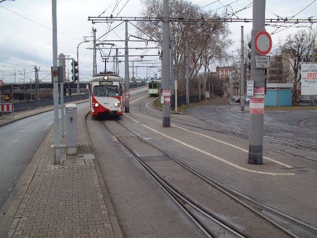

leider habe ich gestern verpennt von der Gleisbaustelle am Paradeplatz in Mannheim Bilder zu machen. Dort wird gerade ein Gleisabschnitt neu gepflastert. Vielleicht fahre ich morgen noch mal rüber. Muß dann nur schauen, wie ich das mit der Digicam mache, da ich diese ja eigentlich nicht ins Werk mitnehmen darf :gruebel:
Ansonsten habe ich aber hier die versprochenen Bilder vom Hbf in Mannheim. Ich habe zufällig :rolleyes: den "Takt-Zeitpunkt" erwischt, so daß fast jede Linie innerhalb von wenigen Minunten vorbeigerumpelt sind.
Einige weitere findet ihr in meinem Gallerie "Link kommt gleich"

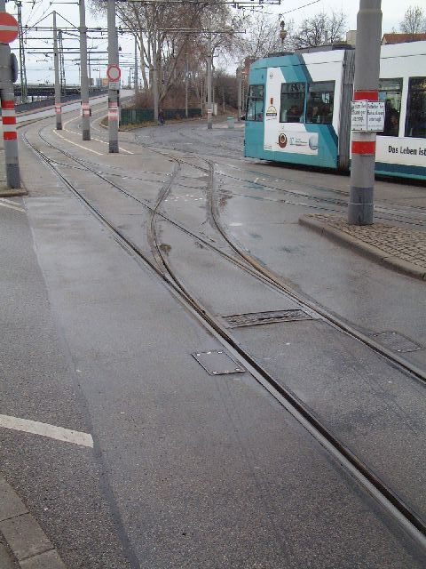

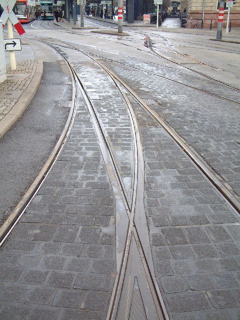

Zunächst mal eine Bogenweiche. Augenmerk sollte hier auf das Herzstück fallen :lupe: diese würde ich versuchen aus einer entsprechenden Kunststoffplatte oder ähnlichem zu fräsen. Käme dem Original schon recht nahe.

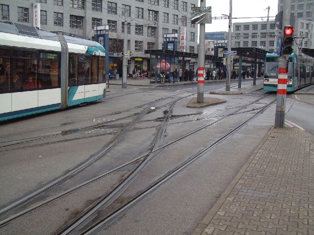

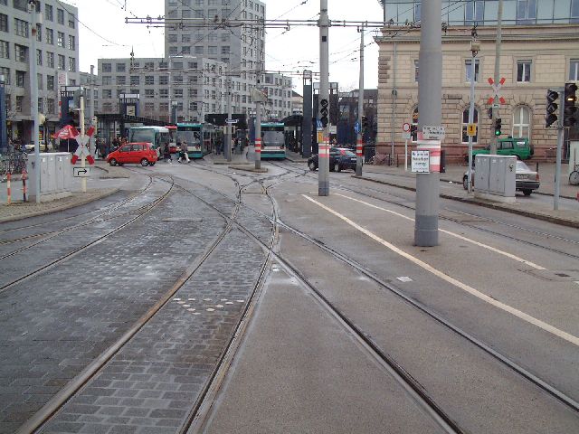

Die doppelte Gleisverbindung -> "Hosenträger"
Man beachte auch die dunkelgrauen Streifen, welche vom abzweigenden Gleisstrang kommend ab den Weichenzungen richtung rechts unten auf dem Pflaster verlaufen :rolleyes: :-P :twisted:
Im Hintergrund ein GT8n der Linie 7 nach Vogelstang

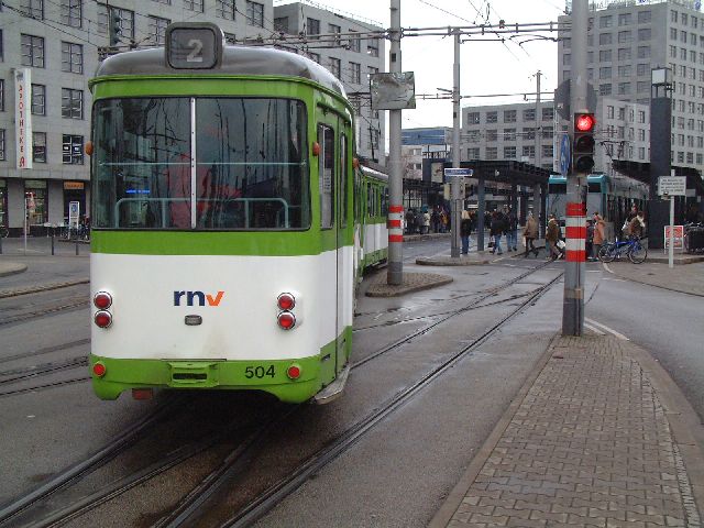

Gefolgt von der Linie 2 nach Neckarstadt. Diese Wagen wurden aus einem Düwag T6 umgebaut, in dem ein Mittelteil mit Drehgestell ergänzt wurde. Somit sinds nun T8. Erkennen kann man dies an der Beleuchtung im inneren, da im Mittelteil Neonröhren strahlen, während vorne und hinten noch die Birnen in der Decke stecken. zudem ist der Mittelteil als Niederflur ausgelegt (mit Treppen im Wagen um hinauf in die anderen Bereiche zu kommen) um Kinderwagen und Rollstühle das einladen zu vereinfachen.
Kaum dreht man sich wieder rum... Das ist was für Chris. Ein Wagen der OEG, welcher auf der Linie 5R im Kreis fährt. 2 Stunden braucht sie von Mannheim nach Heidelberg und über Viernheim und Weinheim wieder nach Mannheim.

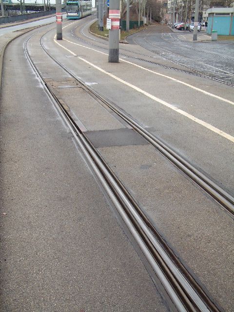

Weichenzungen in XL. Leider habe ich es nicht mehr nach Oggersheim geschafft. Dort liegen die Weichenzungen gut 15 Meter vor dem eigentlich Abzweig. Sinn und Zweck des ganzen kenne ich bei heute noch nicht.
Noch mal die Gleisverbindung mit Blick auf die drei Bahnsteige vor dem Hbf. das linke ist für Züge nach Norden, die beiden rechten für die nach Süden. Außerdem halten hier auch noch Linienbusse.
Links ist dann noch das Heck eines neuen Niederflurwagens zu sehen.
Ein T8 der Linie 2 nach Feudenheim zwängt sich durch die Gleisverbindung, dessen Radius schon sehr nahe an der Untergrenze liegt.
Nochmals ein Gesamtüberblick über das Weichenfeld vor dem Hbf. Die beiden rechten Gleise gehen nach Ludwigshafen, MA-Zentrum und Vogelstang.
Die beiden linken führen zu einer Abstellgruppe mit Umsetzmöglichkeit. In der Mitte am linken Bildrand gehts noch mal in eine Wendeschleife, welche dann unten im Bild wieder reinkommt.
