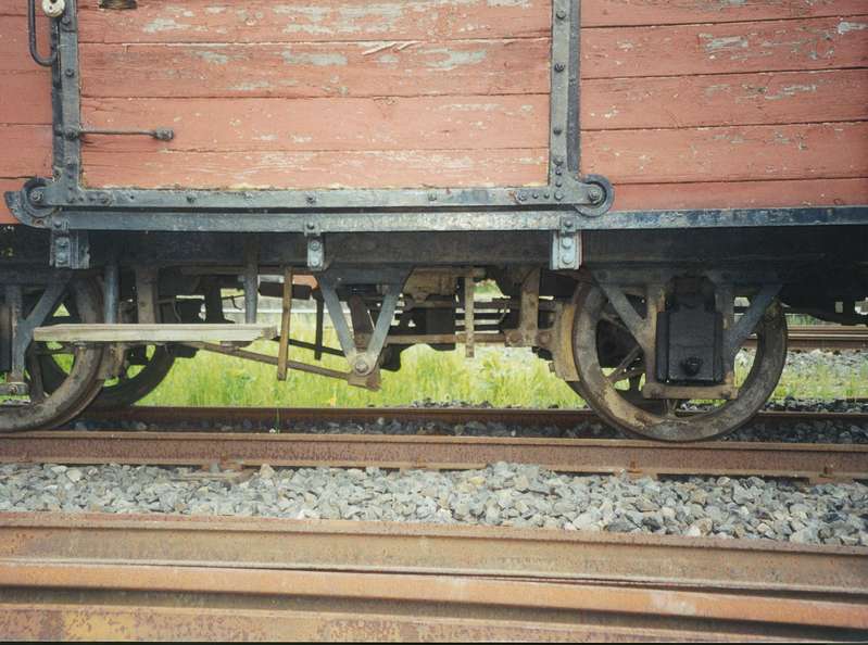

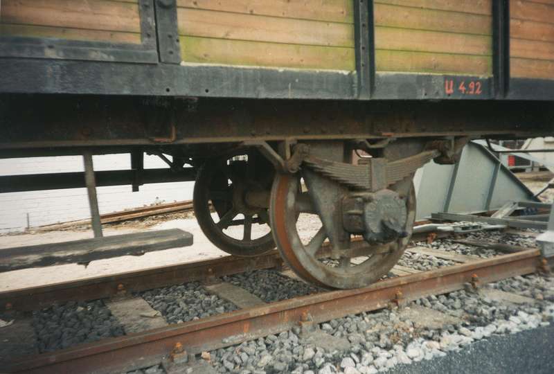

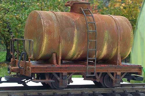

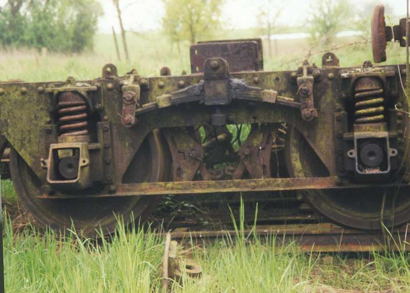

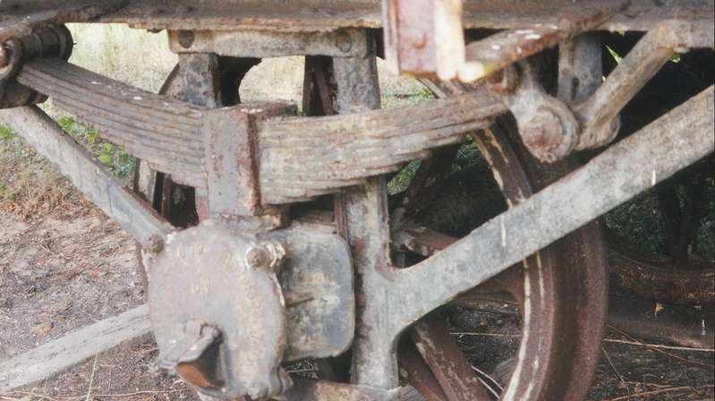

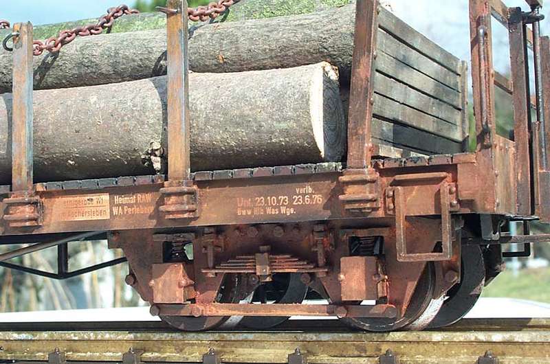

jetzt bringst Du es auf den Punkt. Da das Thema so interessant ist, habe ich eine neue Diskussion aufgemacht.
Du scheinst mir von "Betriebsspuren" zu schreiben. Der LGB-Sachsenwagen in der Gartenbahn ist zufällig von mir und das sind in der Tat nur Betriebsverschmutzungen, in diesem Fall ein Hauch Bremsstaub am Wagenkasten. Die meisten meiner Modelle sind in einem guten, doch vermutzten Zustand. Doch auch mir gefällt es sehr, einige Modelle so zu altern, das man ihnen den jahrzentelangen harten Dienst richtig ansieht. Otter, Marcel und Gerd sind wahre Meister darin, aber ob einem persönlich diese Art von Kunst gefällt, ist Geschmackssache. Ich mag das jedenfalls.
Wie man es auch macht, das Ziel sollte jedenfalls sein, das die Modelle auf Fotos nicht mehr vom Vorbild zu unterscheiden sind.
Hier einige ausgezeichnete Vor-Bilder vom Otter, die mir als Vorlage dienen:
Das letzte Drehgestell gab mir die Inspiration für diesen Wagen, den sicher schon jeder kennt:
Harzer Rungenwagen (fido)
Und dieser Wagen hat mich zu dem folgenden Modell inspiriert:
Aber Mac ist unerreicht. Hier einige Beispiele, die ich mir stundenlang ansehen könnte:
Das Aufbringen von Betriebsvermutzungen geht sehr schnell von der Hand, in 1-2 Stunden ist das Modell mit dem Airbrush fertig. Gealtere Modelle wie die Wagen oben benötigen Tage bis Wochen, je nachdem wie es klappt. Ich bin ja noch am üben :-)
