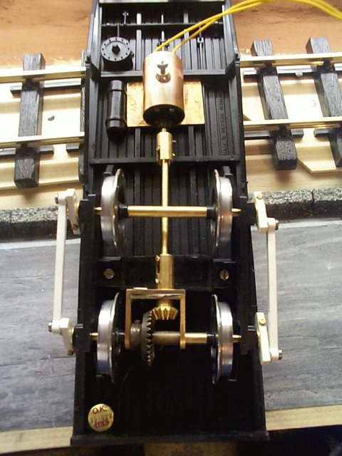

Sooo...
Dann möchte ich auch diese Worten ein paar tätliche Bilder folgen lassen. Gestern Abend habe ich den ersten Knackpunkt erfolgreich gelöst. Den Antrieb. Überraschenderweise hat alles auf Anhieb so geklappt wie ich es mir vorgestellt hatte.

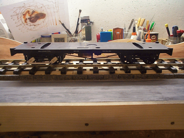

Zunächst mal ein Überblick über das Fahrwerk wie es sich im Moment präsentiert.
fahrwerk (Waldbahner)

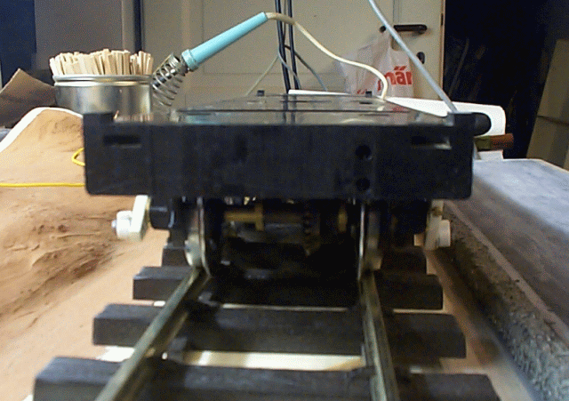

Von vorne erkennt man leicht das Kegelradgetriebe.
getriebe (Waldbahner)

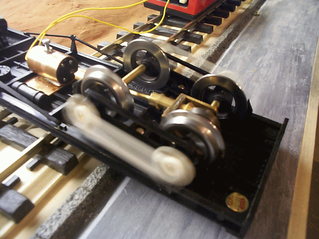

Hier nun das Herzstück des ganzen. Die Zahnräder und der Motor sind der selbe wie in meinem RhB-Traktor. Die Messingteile für die Kardanwelle wurden dank Drehbank selbst hergestellt. Für Nachbauwillige sei gesagt, daß es solche Teile bei den Truck-Modellbauern gibt :schlaumeier:
Der Motor ist in einem 22mm Kupfer-Wasserrohr befestigt, welches auf ein Stück Messingblech gelötet wurde, welches am Rahmen verschraubt ist.
Die Drehgestellblenden wurden durchbohrt für die neuen Achsen mit den aussenliegenden Kurbeln.
antrieb (Waldbahner)
Und damit keine Zweifel über die Funktionstauglichkeit aufkommen, hier ein Bild mit 18 Volt am Motor ;-)
PS.: Das ganze macht gerade mal soviel Krach wie nen LGB-Motor.
Ich habe im übrigen auch gleich getestet, wie es sich mit Zugkraft und so weiter auswirkt. Auch wenn ich dabei nicht so rabiat wie Fido vorgehe ;-)
Der Trafo wurde auf das Fahrwerk gestellt, etwas weiterer Balast dazu und dann gegen die Hand gedrückt. Ich bin zufrieden mit dem Ergebniss und gehe davon aus, daß der Triebwagen später einen stolzen Personenzug, auch über Steigungen ziehen kann.
speed (Waldbahner)
Das ganze ist voll R1-tauglich und das Drehgestell hat immer noch die volle Beweglichkeit im Rahmen. Einzig die Trittstufen mußten wegen dem Gestänge entfernt werden. Hier kommen demnächst neue dran, wenn der Aufbau gestalt annimmt.
Gruß vom Gerd für heute, der sich langsam auf ca 10 Tage Bastelentzug einstellen muß :-(

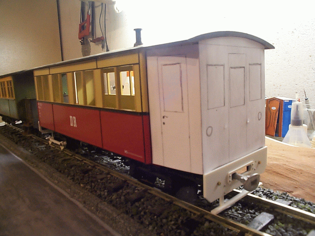

Die neuen Pufferbohlen mit den Kupplungen haben ihren Platz am Fahrwerk gefunden. Für den Führerstand habe ich eine erste "Design-Studie" aus Papier angefertigt. Ob's das ist weiß ich noch nicht genau.
front (Waldbahner)
Gruß vom Gerd

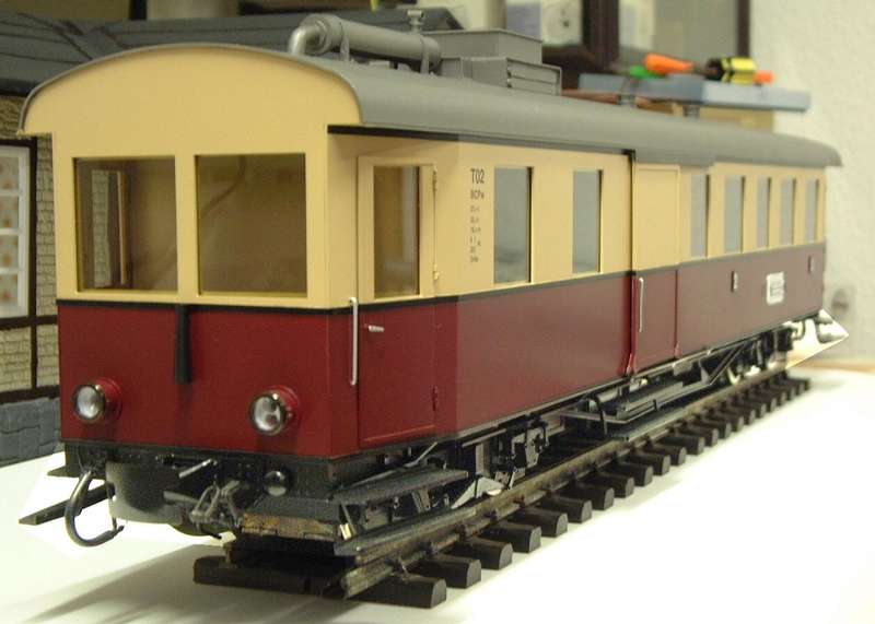

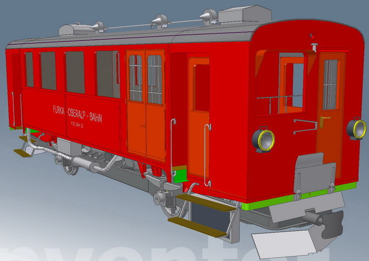

Die Planungsarbeiten für mein Führerhaus sind abgeschlossen. Zumindest in der Theorie ;-)
Die Bühnen des LGB-Personenwagens sollen ähnlich dem T02 verschlossen werden. In den schrägen Seitenteilen finden die Einstiegstüren Platz. m Einstiegs-/Bühnenbereich steht dann der Lokführer während der Fahrt, ähnlich den alten Bernina-Triebwagen.
Die Stirnwand werde ich von dem Cfm übernehmen und nur geringfügig anpassen. Mir gefällt diese Aysmetrie immer noch sehr. Wird bestimmt lustig aussehen später.

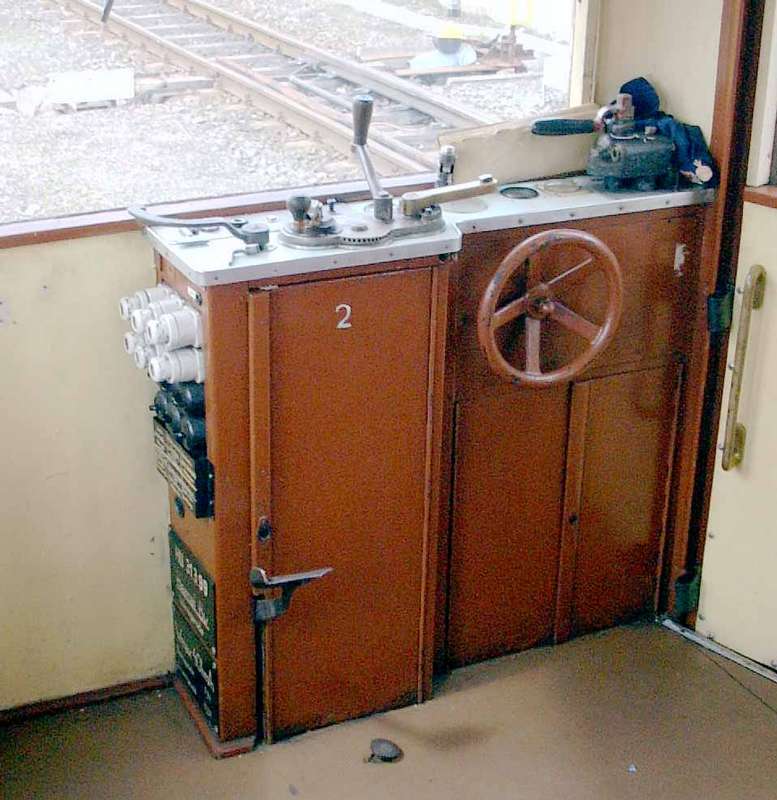

Und um das Modell fertig abzurunden wird das Fahrpult aus dem T1 in den Führerständen eingebaut.
Wie diese urige Kreuzung später mal aussehen wird... lassen wir uns überraschen. Im Moment ist meine Fräse leider mit Balmfort-Teilen blockiert, so daß es hier wohl erst gegen Wochenende Bilder geben wird.
Gruß vom Gerd
