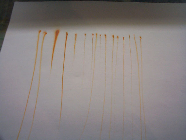

Bevor man sich an ein Objekt heranwagt, sollte man sich mit folgender kleinen Übung etwas an die Arbeit mit der Airbrush gewöhnen. Es ist auch ratsam für die ersten Versuche ein weniger wertvolles Modell zu nehmen, oder ein Fahrzeug, welches schnell überlackiert werden kann, wenn man sich mal versprüht hat :-?
Gerade für die Rostspuren ist es nötig feine Striche ziehen zu können. Die kann man auf einem Stück Papier mal üben. Wie sowas aussehen sollte kann man dem folgenden Bild entnehmen.
übung (Waldbahner)

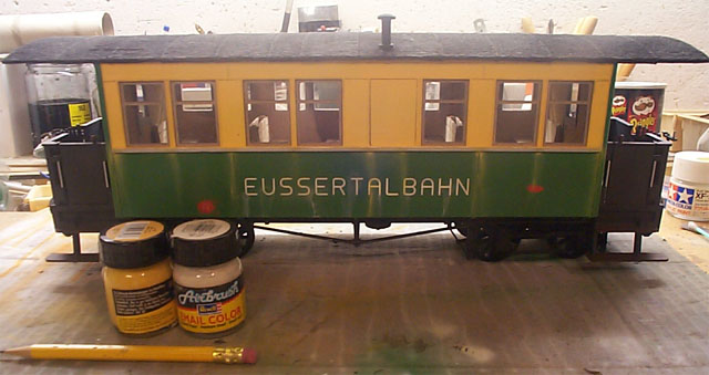

Stufe 1 :
Wir lassen Farben und Anschriften verlaufen. Mit der Airbsuch wird dazu ein feiner Strich gezogen, der mit dem Finger im noch feuchten Zustand nach unten verwischt wird. Erfordert etwas Übung, sieht dann aber schon mal ganz gut aus.
alter1 (Waldbahner)

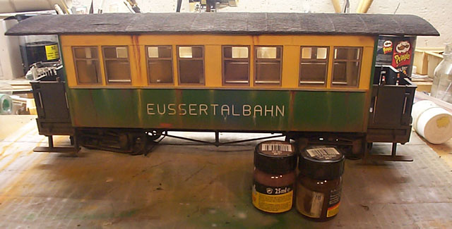

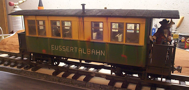

Stufe 2:
Rost ensteht bei dieser Variante aus mehreren Farben und Schichten. Wir fangen mit einem "Orange" an. Bei Revell heist diese Farbe "Braun" :nixweiss:
Hiermit werden nun die Achsen und Drehgestellt eingenebelt. Das Federpaket und andere, mechanisch stark beanspruchte Teile können ruhig kräftig "eingesaut" werden. Durch die nächsten Schritte verdunkelt die grelle Farbe wieder.
Am Wagenkasten gibt es entweder Rostlöcher, oder Stellen, an denen sie Farbe abgeplatzt ist, wodurch es zu Rostansatz kommt. Ansonsten wird der Rost auch vom Regenwasser runter gespült. Dadurch entstehen ddann Streifen, welche sich über die Seitenwand ziehen.
alter2 (Waldbahner)

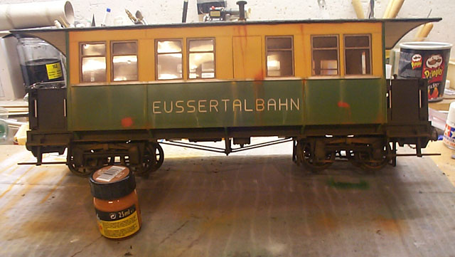

Stufe 3:
Mit zwei dunkleren Brauntönen werden die Roststpuren nachgezogen, um einen 3D-Effekt zu erziehlen. Die grellen Stellen werden nun vorsichtig und gezielt wieder verdunkelt, so daß wir einen netten Rostbraunen Farbton erhalten.
alter3 (Waldbahner)

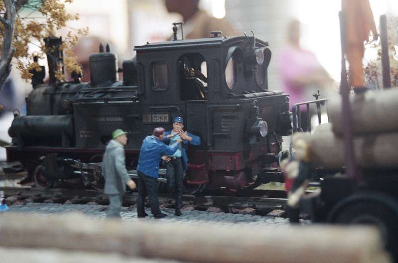

Eine weitere Kreation von Mac (Chris)

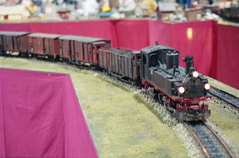

Mac's eigener Zug

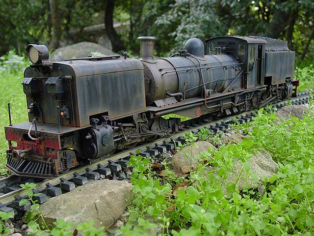

Fastest Gun in The West (Chris)
&Mac&ein Kuenstler mit der Spritz Pistole gibt auf jeder Schow einen kurzen Lehrgang zur Alterung von Wagen,Loks und sonstigem Material

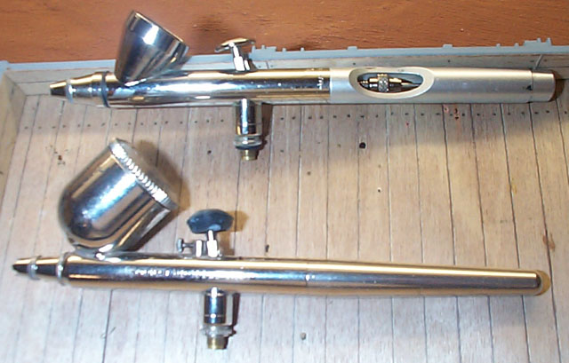

3. Single- oder Double-Action
Bei einer Single-Action Airbrush wird entweder nur der Luftstrom oder nur die Farbe reguliert. Bei einer Double-Action kann beides geregelt werden. Macht sich besser ;-)

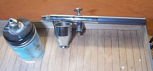

4. Wohin mit dem Farbtopf...
Nun möchte ich die Gelegenheit nutzen und euch meine Pistolensammlung zeigen.
Diese Revell war meine erste. Der Farbtopf, welcher seitlich unter der Airbrush angeordnet ist, kann auch gegen die Aufnahme für Farbgläser verwendet werden. Der Vorteil liegt darin, daß man beim Lackieren großer Flächen einfach das Farbglas direkt dranschrauben kann.
Nachteil bei dieser Bauart ist, daß die Farbe in dem Steigrohr, welches vom Boden des Fartopfes in die Airbrush führt als "Verlust" gilt. Für kleine Farbmengen, wie wir die z.B. beim Altern brauchen ist diese Variante zwar brauchbar, aber wegen dem Farbverbrauch nicht zu empfehlen.
Besser siehts schon aus, wenn der Farbtopf oben drauf sitzt und die Farbe durch die Schwerkraft in die Pistole gelangt.
Hier können auch sehr kleine Farbmengen eingeträufelt werden. Es gibt diese Modelle auch ganz ohne Topf. Dann ist nur eine Mulde für die Farbe oben drin. Diese sind dann für die Feinarbeiten gedacht. Wer mal in Sinsheim bei den Airbrushern vorbeigeht kann sich das mal anschauen.
Ich habe zwei dieser Bauarten in meiner Sammlung. Oben eine Revell, darunter eine Badger. Letztere habe ich von Mac mal geschenkt bekommen. Es ist in etwa das Modell, mit dem auch er seine Arbeiten macht.
Fazit:
Ich würde empfehlen lieber ein paar Taler mehr zu investieren und gleich eine etwas bessere Airbrush zu kaufen. Wer mit den billigen Varianten anfängt könnte leicht dem Frust verfallen, weil das Ergebnis nicht besonders ist. Das kann dann an der Airbrush liegen und nicht zwangsläufig am Talent.
Ich verwende heute fast nur noch die Revell mit dem oberen Farbtopf. Vorallem fürs altern. Wenn ich mehrere Modelle zu lackiere habe (z.B. 3 Fahrwerke oder so) greife ich noch auf die Badger zurück.
Gruß vom Gerd
