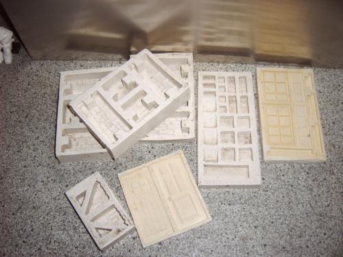

Ich habe alle Gebäude auf meiner Anlage aus Jig stones Bausteinen gebaut.
Das sind (fast wie bei LEGO) Elemente, die man sich aus den Jig stones Formen selber gießt. Ich habe sogenannten Blitz-Zement benutzt, der in ca. 15 min. aushärtet. "Zusammengeklebt" werden die Bausteine dann mit frostfestem Fließenkleber.
Das dauert zwar eine Weile bis man genügend Steine für ein Haus zusammen hat, geht aber dann ganz flott und macht richtig Spaß wie beim richtigen Hausbau.
So schauen die Silikonformen aus die bei guter Behandlung fast unbegrenzt haltbar sind:
So schauen die Silikonformen aus (Szigligeti Kerti Vasutak)

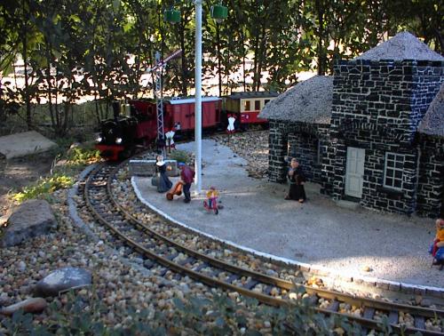

Die Gebäude die ich daraus gebaut habe stehen nun seit 4 Jahren draußen und sind in unverändert guten Zustand.
Allerdings wiegen diese massiven Betonbauwerke schon einiges.
Bauernhaus2 (Szigligeti Kerti Vasutak)
Centralstation_Jig_stones (Szigligeti Kerti Vasutak)
Station Veilchental aus Jig-Stones (Szigligeti Kerti Vasutak)
Die Formen habe ich vor Jahren für noch DM 250.- bei der Firma Bretzler gekauft. Wenn du Beziehungen nach Amerika haben solltest (eine alte Erbtante oder so)
