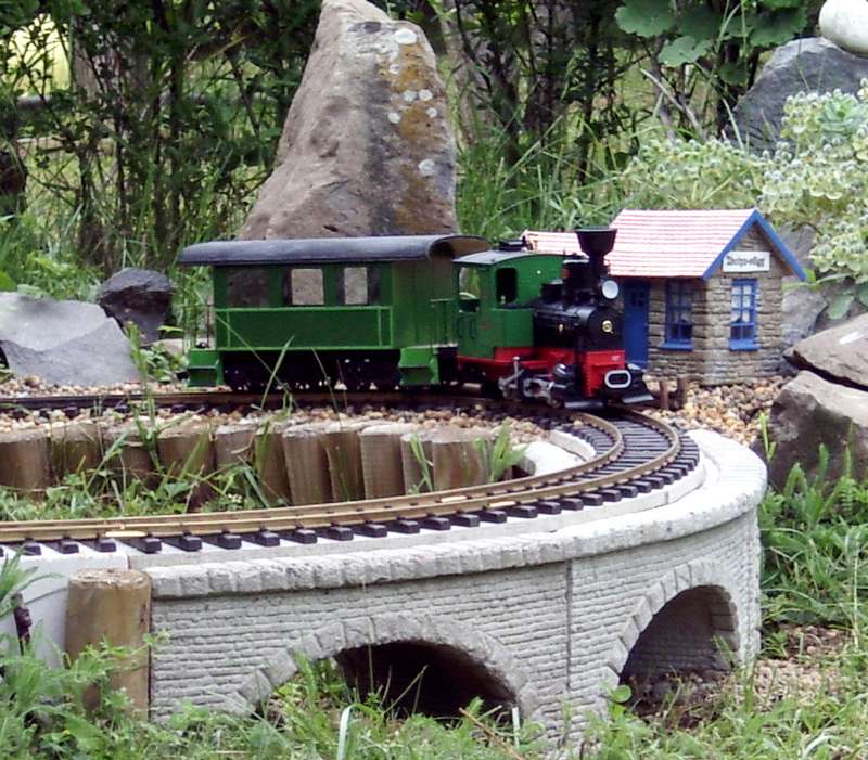

Bei betrachten der Bilder ist mir aufgefallen, dass ich vor einiger Zeit (vor einem Jahr :D ) auch so einen Bausatz von einem Freund geschenkt bekommen habe. Da wir aber eine Vulkanbahn mit engen Radien betreiben (meistens R2 und R1), habe ich den Wagen mit der Kappsäge mindestens um ein Drittel gekürzt und wieder zusammengesetzt. :wink:
Der Wagen hat letztendlich noch eine grüne Lackierung bekommen, da dies meine Bahnfarbe ist :D :D :D !
Stainz (Szigligeti Kerti Vasutak)
Hier der Wagen vor meiner Akku-Stainz :P
Viele Grüße,
:P Vincenz :P

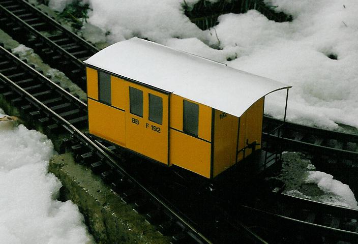

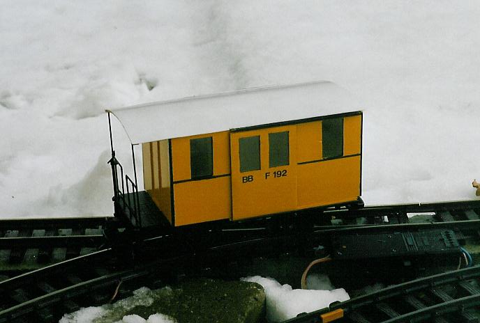

das Thema, welches ich begonne habe, schuf ich nicht nur, um meine "La Bucunada" vorzustellen. Sondern ich möchte hier auch noch meinen zweiten Berninabahnwagen vorstellen.
Es handelt sich um den 2-achsigen Gepäckwagen F 192. Er enstand auf einem LGB-Untergestell, welches ich von einem anderen Umbau noch zu viel hatte.
Der Aufbau entstand aus 4mm Sperrholz, dabei lassen sich die Türen öffnen. Die Fenster habe ich einzeln eingesetzt. Das Dach ist ein Stück Stahlblech, welches über eine Tischkante gebogen wurde. Lackiert wurde er auch in dunkelgelb. Danach habe ich den Kasten so mit Isolierband abgeklebt, dass ein schöner Sterifen entstand, welcher dann mit schwarzer Farbe ausgemalt wurde. Dank des Isolierbandes entstand ein schöner gerader schwarzer Streifen. Die Beschriftung habe ich aus Klebebuchstaben zusammengesetzt.
Und wer es nicht glaubt, der Wagen hat sogar die richtige Länge. Der Wagen ist einer der Kürzesten, welcher je auf Bündner Schienen unterwegs war.
Gruess SchBB-Wagenmeister
