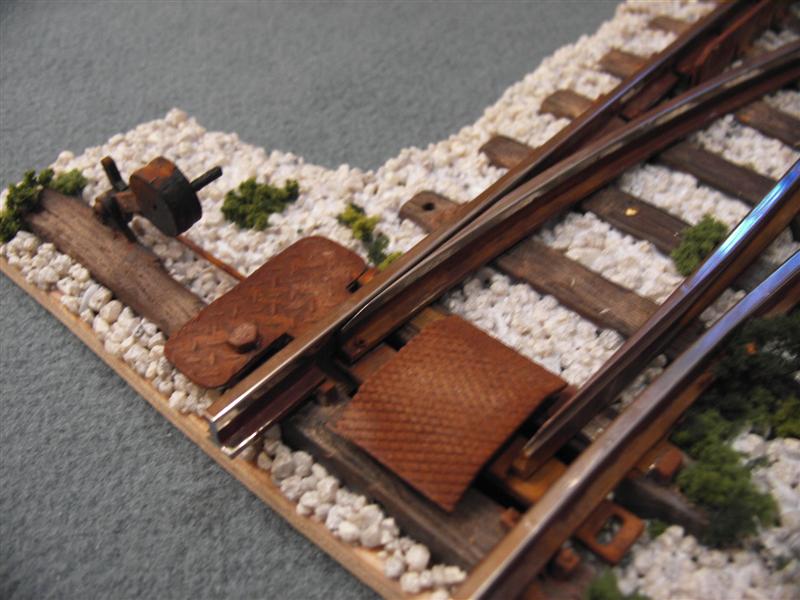

Hallo Rostbahner,

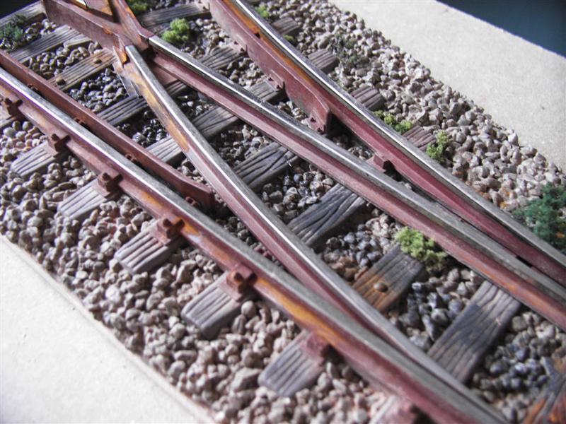

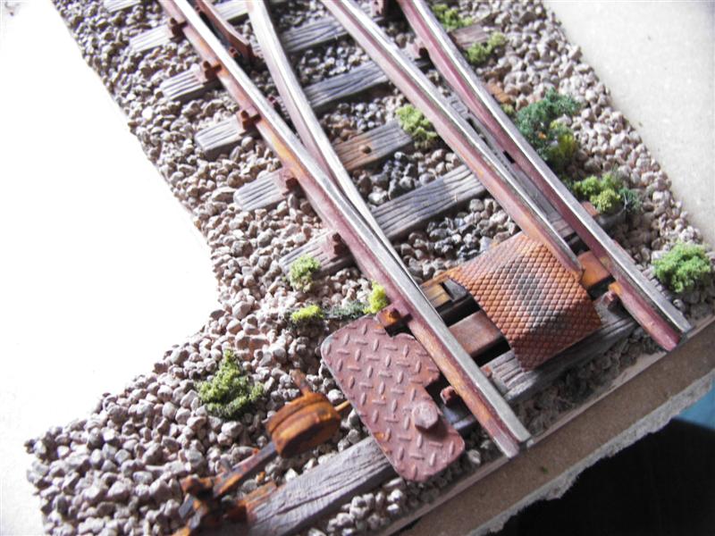

habe mal versucht eine LPG-Weiche zu verschönern :!:
Weiche (Erich)
Zutaten waren Buntbahnrost, Schmink und Abdeckpuder meiner Liebsten :shock:
Revell-Rost und ein Pinsel :!:

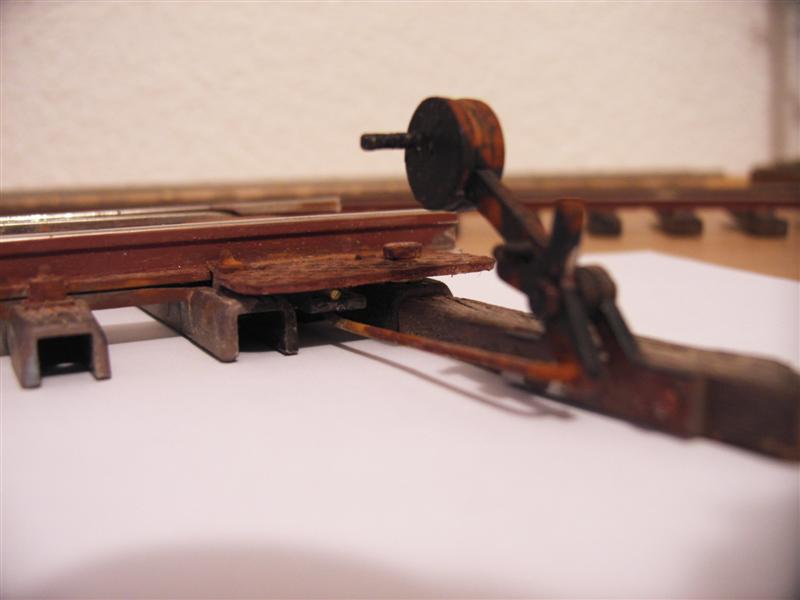

Zu guter Letzt wird noch ein Laserweichenstellhebel von Harald, und ein Abdeckblech für die Stellhebelstange angebaut, und...fertig :!:
Weiche (Erich)
Weiche (Erich)
Grüße Erich

Hallo Erich,
die Weiche gefällt mir sehr gut. Der rostige Grundfarbton ist gut getroffen und die verschiedenen Rosttöne wirken realistisch. Auch der alte Holzbalken unter dem Stellhebel ist Klasse.
Da steckt aber sicher viel Arbeit in der einen Weiche.

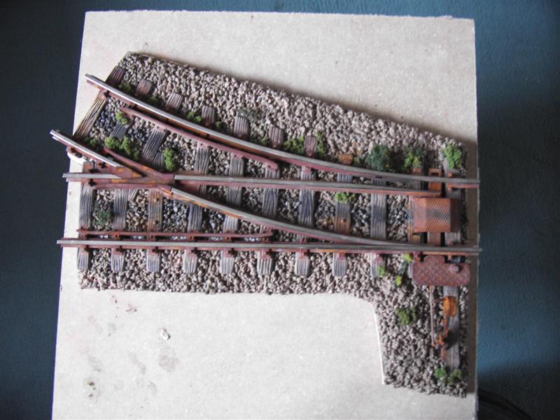

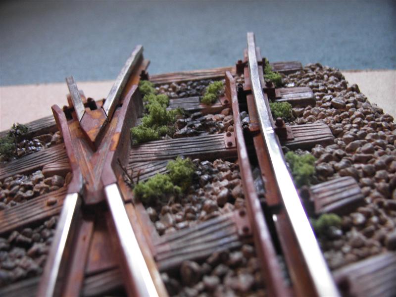

die erste, oben beschriebene Weiche liegt jetzt auch im Schotter :wink:
Weiche im Schotter (Erich)
Im Detail erkennt man das noch ordentlich nachgebessert bzw nachgerostet werden muß, auch der Schotter ist noch Natur pur, aber das Unkraut sprießt ja schon mal :roll:
Detail LPG Weiche (Erich)
Demnächst mehr, Grüße Erich

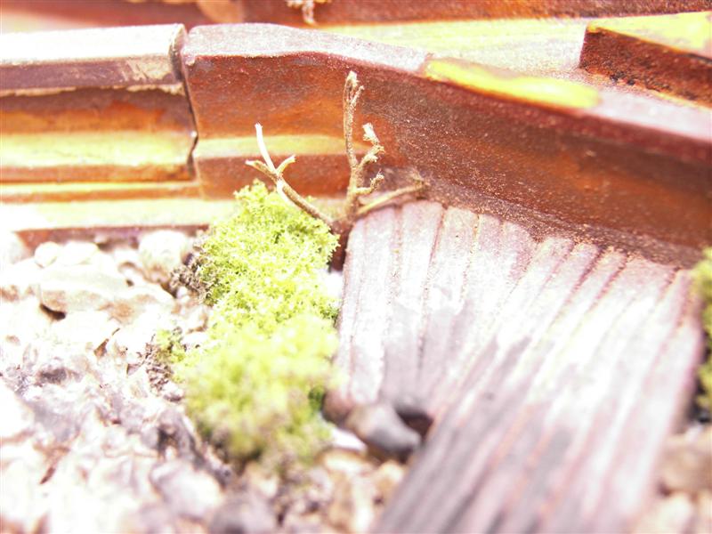

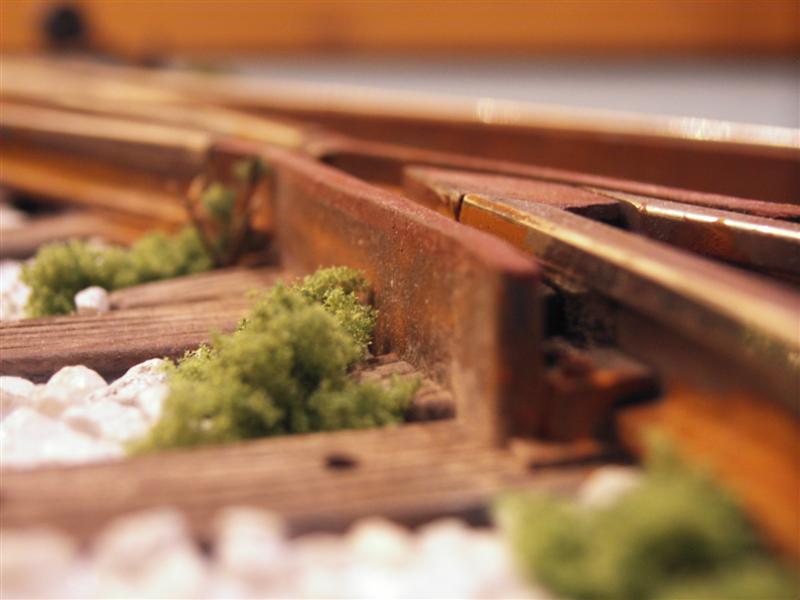

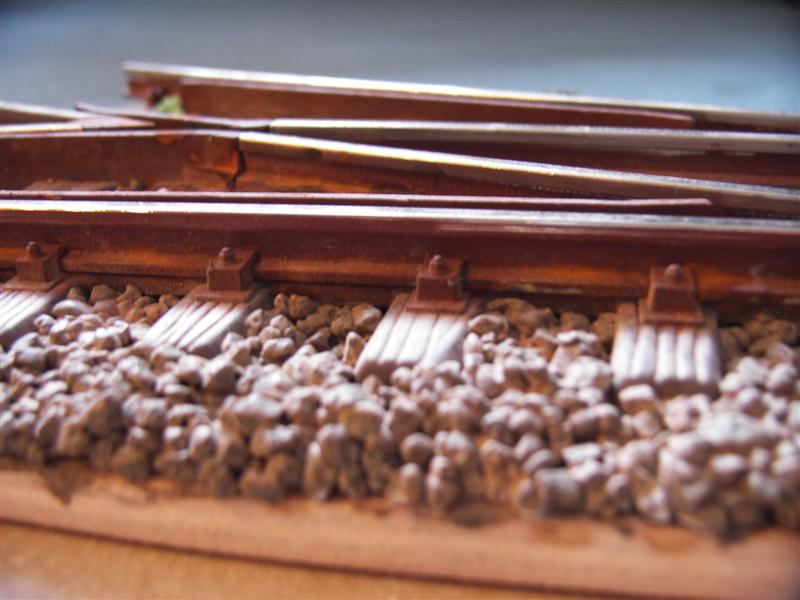

so die Weiche ist nun auch im farblichen Schotter. Leider ist nach dem einschottern der Rost wieder hin :roll:
Abzweig_Weiche_Medium_ (Erich)
Draufsicht_vor_dem_erneuten_Verrosten_Medium_ (Erich)
Es_mu_erneut_gerostet_werden_Medium_ (Erich)
Aber rosten geht ja bei uns Buntbahnern fix :lol:

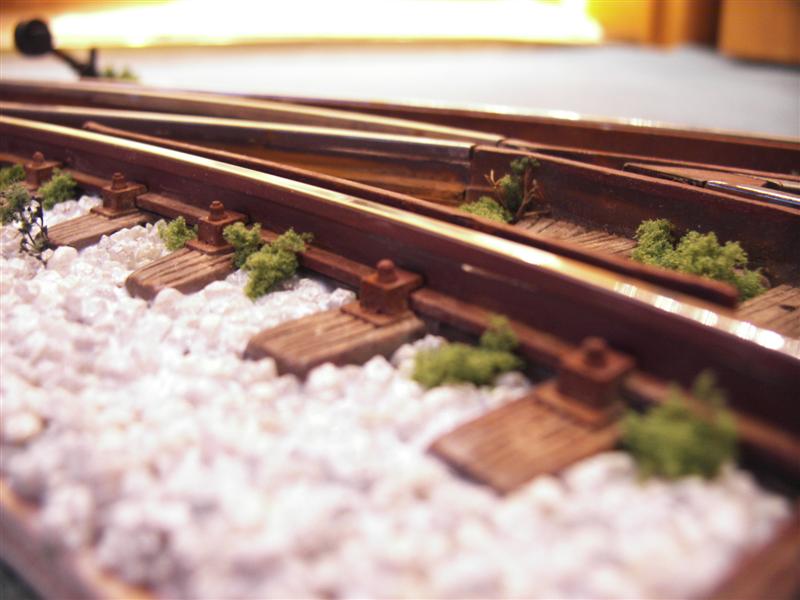

Und nach dem rosten, "gib dem Luder orntlich Puder"....
Also: fertig :!: :!:
Detail_Weiche_fertig_Medium_ (Erich)
Die Kräuter und Unkräuter auf den Bildern sind von Woodland, Auhagen und Noch! Mit Sekundenkleber einfach zu befestigen.
Weiche_fertig_Draufsicht_Medium_ (Erich)
Weiche_fertig_II_Medium_ (Erich)
Weiche_mit_Stellhebel_Medium_ (Erich)

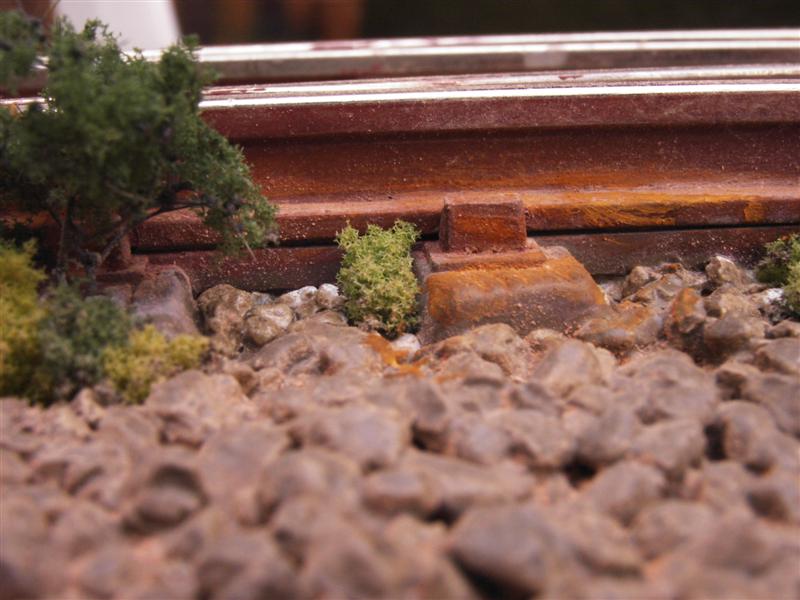

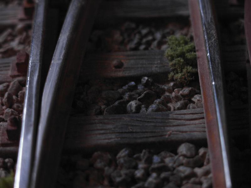

So, und für die Jungs mit dem Rostfetisch, noch mal ganz nah:
D0010337_Medium_ (Erich)
erneut_verrostet_Medium_ (Erich)
Rost_an_der_Weiche_Medium_ (Erich)
es_rostet_Medium_ (Erich)
Die LPG Plaste-Elasteschwellen sind also wie man sieht nicht die schönsten,
aber im Bahnbetriebswerk gaaaanz hinten wirds gehen, also viel Spaß beim Nachbasteln :wink:
Viele Grüße Erich,

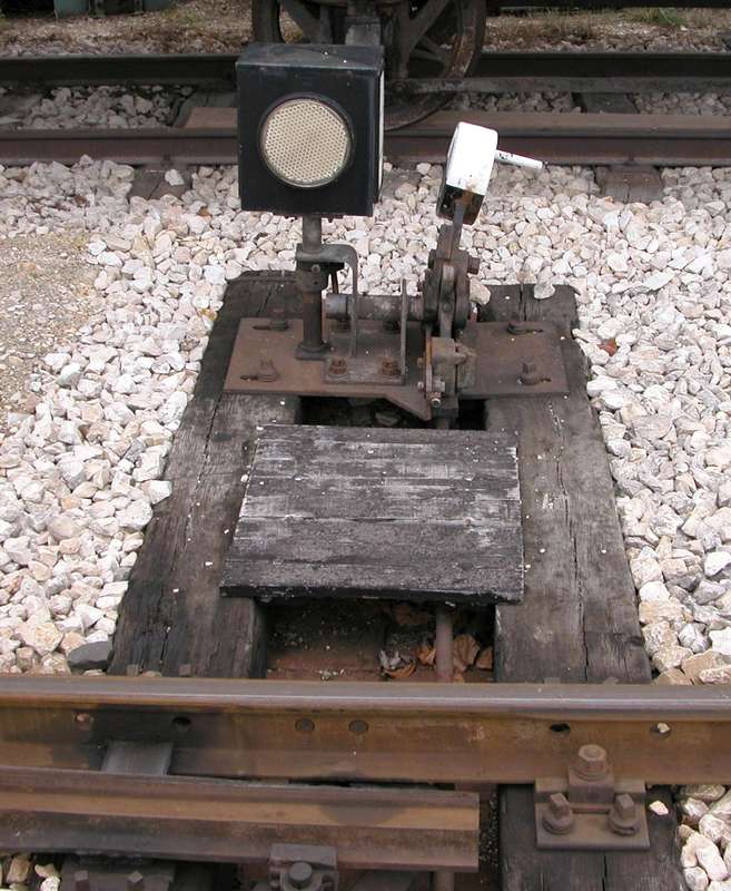

Hier noch zwei passende Vorbildfotos aus der Fotogallerie:
