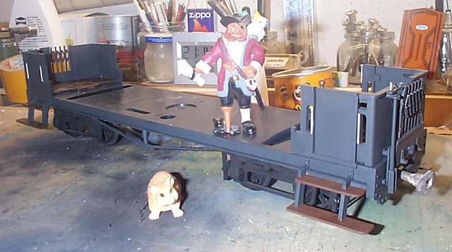

Diese Bühne wurde mit der Handbremskurbel versehen. natürlich wird unter diesem auch das gebremste Drehgestell angeschraubt.
Die andere Seite hat keine Bremse.
Die Befestigung der Kupplung ist hier zu sehen. Ebenfalls das geänderte Drehgestell mit den neuen Bremsen und dem Gestänge dazu.

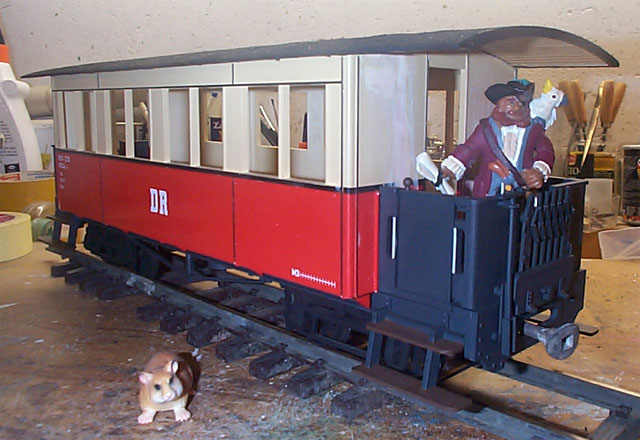

Der Wagenkasten wird nun als nächstes überarbeitet. Neben einer netten Inneneinrichtung sollen neue Fenster eingesetzt werden. Abschließend wird dann alles noch lackiert.

wie angedroht gibts hier nun ein Bild des eingefärbten Fahrwerks.

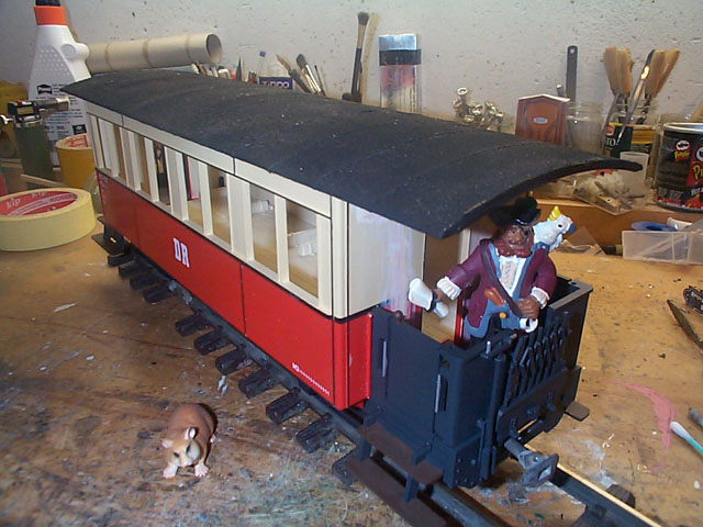

Das Dach war die nächste Baugruppe, weil ich heute nicht so viel Zeit hatte.

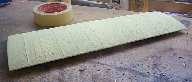

Beklebt wurde das Dach mit Kreppband und anschließend lackiert. Mattschwarz oben und irgendein Wüsten-ocker-gelb innen.
Am Aufbau wurden schonmal die Leitungen und der Heizungsregler an den Bühnenseiten entfernt. Im Wagen selbst müssen noch die Heizungsteile "verschwinden", damit ich aus Furnier einen neuen Boden einziehen kann. Dieser kommt aber erst rein, wenn der Innenraum ebenfalls in diesem wüsten-ocker-gelb lackiert ist.
Gruß vom Gerd

Deine Arbeit ist wiedermal spannend und sehr gut anzusehen. Das Dach mit Kreppband zu bekleben, und anschließend überzulackieren, hab ich mir für meine Combine auch schon überlegt, allerdings habe ich Bedenken, daß sich irgendwann die Ränder des Kreppbandes verselbständigen und ablösen können. Hast Du da schon Langzeiterfahrung?
´n Gruß vom Uli
Re: Umbau - Personenwagen für Waldbahn
meine einzigen "Langzeiterfahrungen" beziehen sich auf die letzten, sagen wir mal 10 Stunden :lol:
Ich habe die Kanten unten umgeklebt und bisher scheint alles zu halten. Sollte es sich mal lockern, kann man es mit Sekundenkleber noch mal versuchen. Bis jetzt scheint es aber zu halten.
Ein weiterer Vorteil von Kreppband ist, sollte es sich ablösen, dann annähernd spurlos. Also kann man da einfach wieder ein neues, oder ein anderes Dach draufpappen.
