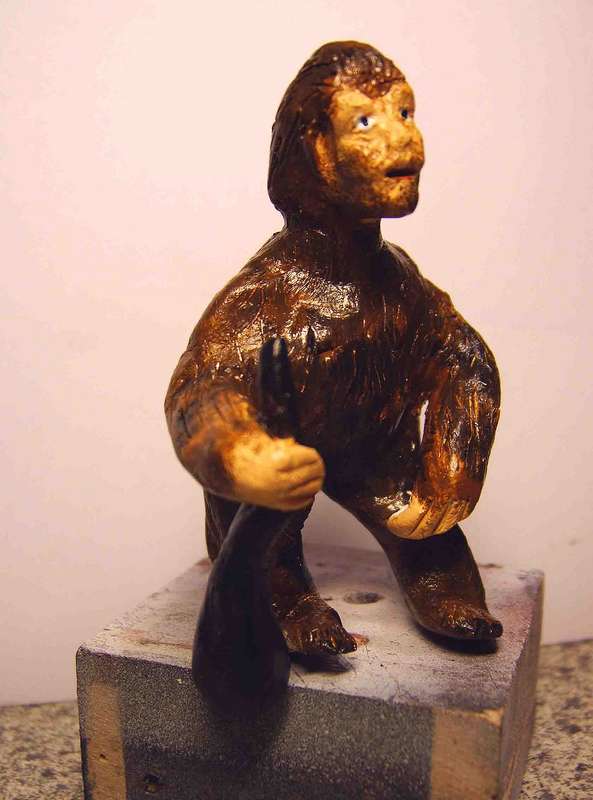

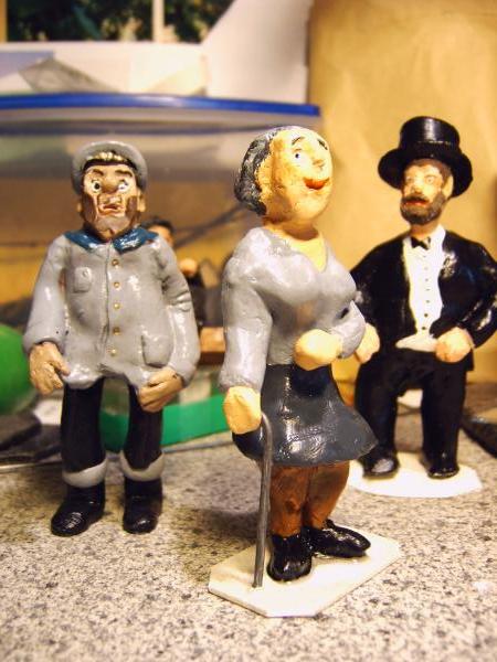

Wegen des ungewöhnlichen Maßstabes 1:20 oder noch ein wenig größer sind
wir im Moment in der Figuren Mach Phase für unser Destillen Projekt.
Ein wenig schauen sie noch wie Außerirdische oder Urmenschen aus, aber von mal zu mal wird es besser.
IMG00011y_klein (Szigligeti Kerti Vasutak)
sember_1 (Szigligeti Kerti Vasutak)
Da könnten wir was zum Abgießen gut gebrauchen.
also wenn es zu einer Sammelbestellung kommt, sind wir gerne dabei!
