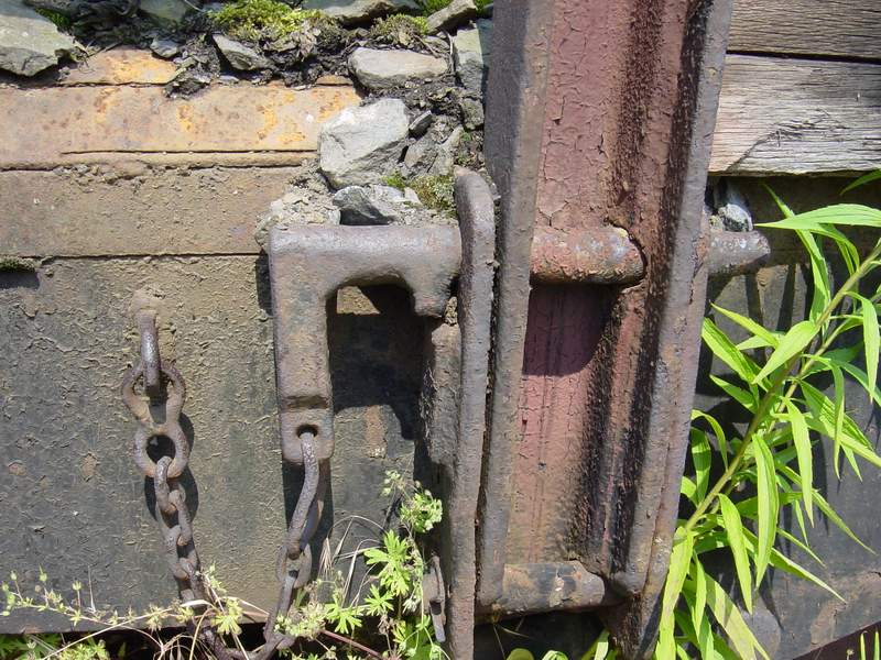

die Befestigung der Rungen an diesem Wagen erfolgt wie auf dem nachfolgenden Bild.
Dabei wird dieser "Splint" von der Bühnenseite aus, die im Bild rechts ist, durchgesteckt.
Leider weiß ich nicht, ob es auf der anderen Wagenseite auch so ist. Kann mir eventuell bitte jemand mit einem Foto des Wagen weiterhelfen, welches die von der Bühnenseite aus gesehen rechte Wagenseite zeigt :?: :?:

alle "Splinte" sind für Rechtshänder! Also immer von rechts nach links in die Öse geschoben - auch auf der anderen Wagenseite.

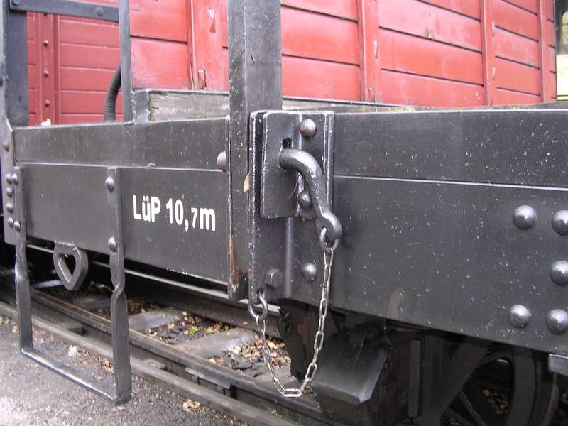

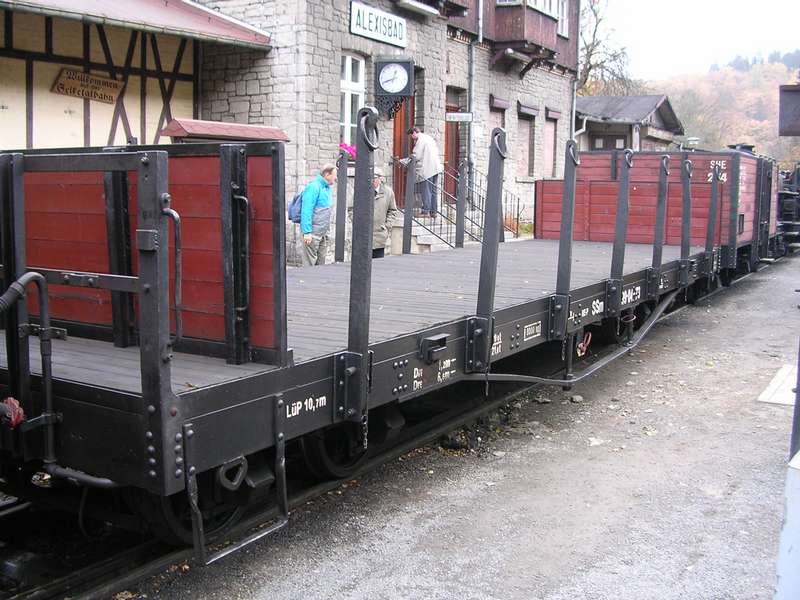

Ich habe hier mal zwei Bilder.
Wie du auf den Fotos sehen kannst, sind die Splinte anders herum.
Ich denke mal die Fotos helfen dir weiter.

ich grüße Euch und gleich vielen Dank für die Bilder. Jetzt weiß ich auch, wo auf dieser Seite Niete angebracht werden müssen, wenngleich das wieder eine neue Bestellung bedeutet.
Habe soeben auf einer Seite die Rungenhalterungen fast fertig angebaut und mich über einen "verschwundenen" Splint geärgert, da dieser noch nicht mit den Kettchen gesichert ist. Aber Euer Beitrag gab mir sofort die gute Laune zurück :D :D :D :D :D :D

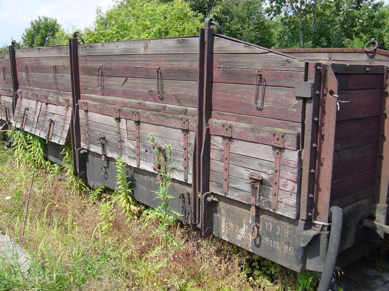

Es gibt aber auch Ausnahmen. :? :wink: :P Als Beweis ein Photo der Rungensicherung an einem anderen "Harzer"
:shock:

HarzerRoller hat geschrieben:Es gibt aber auch Ausnahmen. :? :wink: :P Als Beweis ein Photo der Rungensicherung an einem anderen "Harzer"
Hallo Dirk,
der Wagen ist sicherlich für Linkshänder :-)
Wobei man hier wunderbar die Rungenbefestigung sieht. Wir war es bisher nicht bewusst, dass die Runge nur hinter den unteren Splint gesteckt und von oberen Splint gesichert wird.
