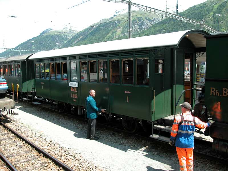

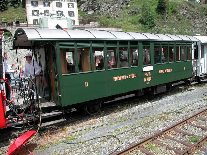

Hier noch Fotos der Wagen:
A 1102 (RhBler)
Filisurerstübli (RhBler)

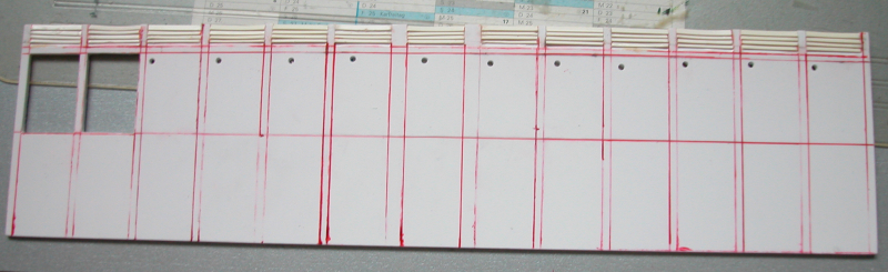

Die erste Seitenwand hat oben die Lüftungen erhalten und zwei Fenster sind auch schon fertig.
Die Lüftungen wurden aus dünnen Kunstoffprofilen gebaut. Diese Seitenwand ist vom Filisurerstübli B 2138
Hier ein Bild:
Seitenwand Filisurerstübli (RhBler)

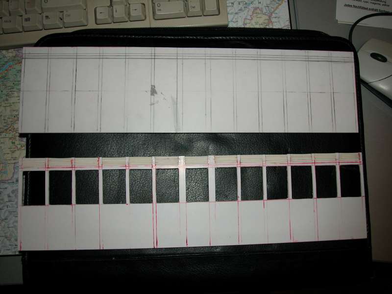

So nun zu den Bauvortschritten. Eins vornweg, viele sinds nicht, da in letzter Zeit mehr im Garten gearbeitet wurde. Auch sonst habe ich mich wenig mit Modellbau beschäftig, dass muss sich wieder ändern. Ich habe mir vorgenommen, den De 2/2 und den Umbau der Ge 2/4 mal fertig zu machen.
Also mitlerweile ist die eine Seite fertig. Die Fenster und Lüftungen sind alle ausgeschnitten worden und die Lüftungen hineingeklebt. Die zweite Seite ist angezeichnet. Hier mal ein Bild der Beiden Seiten.
erste Seite des B 2138 fertig (RhBler)

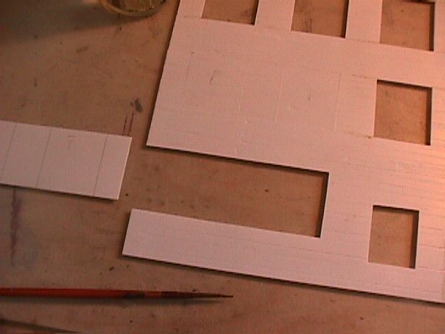

Es gibt da noch eine weitere, von mir favorisierte Methode.
Man zeichnet die Linien an, wie es der Stefan gemacht hat. Dann ritzt man alle :shock: Linien an und bricht die Wand komplett auseinander. Dann legt man alle Teile in genau derselben Konstellation auf eine Glasplatte und klebt alle Stösse wieder zusammen - nur die Teile, die die Fensteröffnungen darstellen nicht. Dazu nimmt man am besten Lösemittel, die man mit dem Pinsel aufbringt.
Ein altes Bild (F sind die Fenster):
M2 (SP 1)
Also nix mit Feilen oder vorsichtigem Eckenschnitzen, sondern nur ein paar einfache gerade Schnitte am Stahllineal entlang.
Das Bild ist etwas unklar - ich kann es aber bei Bedarf nochmal richtig demonstrieren wie das geht.
Alles klar?
