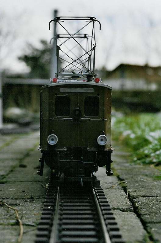

Bei mir konnte man ja schon länger lesen dass ich die Ge 2/4 von LGB umbauen werde und zwar zur Ge 2/4 222. Die nötigen Teile hat mir Ogoergen hergestellt. Weit bin ich noch nicht aber das kann sich ändern. Die Lok stand lange angefangen herum. Hier mal ein Bild. Vielleicht geht es nächste Woche weiter. Hier ein Bild:

Hallo Zusammen
Nach dem das Projekt in einen Tiefschlaf gefallen war, wurde in der letzten Woche wieder gearbeitet. Die Schneeräumer wurden Montiert. Es sind normale LGB Schneeräumer und zwaar die des Krokodils. Sie wurden natürlich bearbeitet. Die öffnung für die Kupplung musste vergrössert werden und die Befestigung für das Krokodli mussten Teil weggeschliffen werden.
Heute dann die Farbgebung. Die Farbe entspricht in etwa der des Untergestells der Kiss Ge 4/6.
Am Lokkasten wurde die einte Führerhausfront nun neu gemacht. Es müssen nur noch gewisse unebenheiten weggeschliffen und gespachtelt werden.
Hier mal ein Bild:
Der Unterbau ist gespritzt (RhBler)
Bin mal auf euere Meinung gespannt.
MfG Stefan

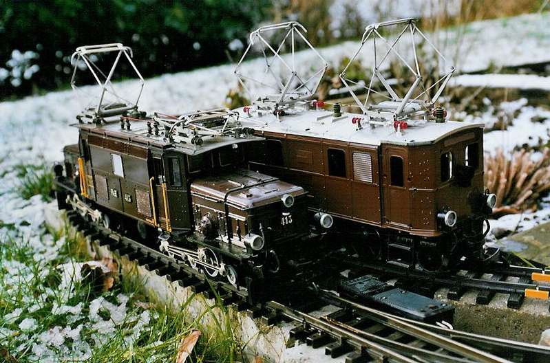

Im Moment bin ich auch daran die Ge 2/4 aus der Nürnberger Patentschmiede umzubauen. Ich habe mir lange überlegt ob es die Vorspannlok Nr. 222 oder die Lok aus dem Verkehrshaus Nr. 207 sein sollte. Es wird jetzt die Nummer 207. Leider stockt der Weiterbau, da noch ein paar Teile fehlen. :wink:
Ge 2/4 207 neben dem Krokodil (SchBB-Wagenmeister)
Ge 2/4 207 (SchBB-Wagenmeister)

@SchBB-Wagenmeister: Lob gilt natürlich auch Deinem Umbau. Das sieht einfach gelungen aus. :biggthumpup:
