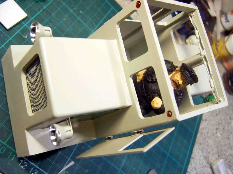

Inzwischen habe ich mir Gedanken über die Beleuchtung gemacht und ganz
täuschend ähnlich aussehende Lampenfassungen für weisse superhelle LED gefunden und eingebaut. Die roten Rücklichter sind im Fahrerhaus oben unter dem Dach untergebracht.

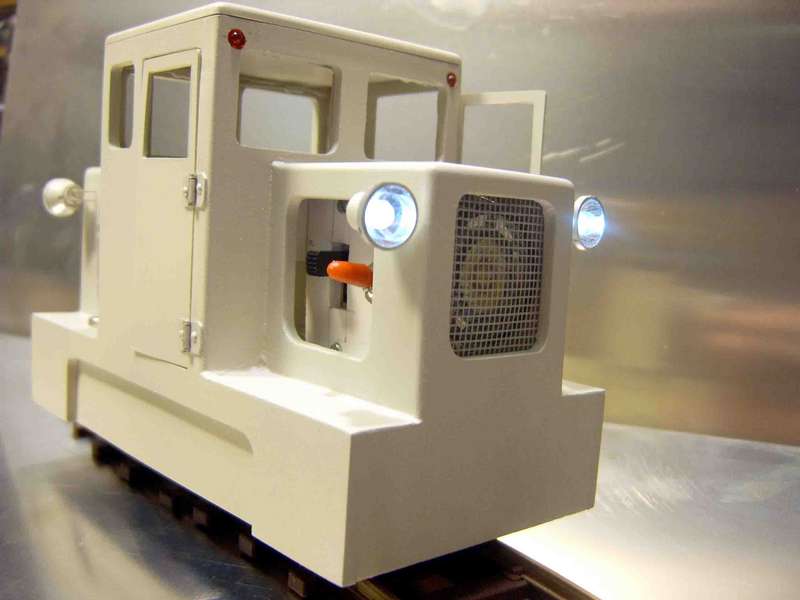

Bei Vorwärtsfahrt weisse Scheinwerfer:
mit_Licht_1_light (Szigligeti Kerti Vasutak)

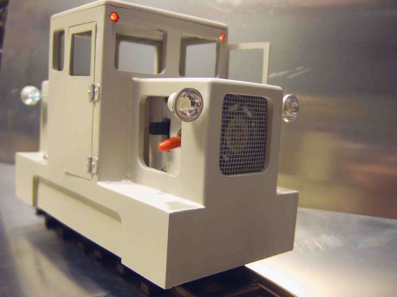

.... und bei Rückwärtsfahrt die roten Rückleuchten am Dach .
mit_Licht_2_light (Szigligeti Kerti Vasutak)

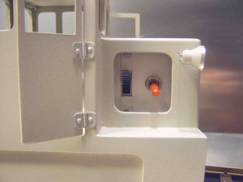

... weil ich ja ohne Schienenstrom fahre, muß alles in die kleine Maschine rein:
ein 800 mAh. Akku mit 4,8 Volt, ein digitales Soudmodul von Conrad elektronik (das könnt ihr leider nicht hören, dieselt aber klasse !

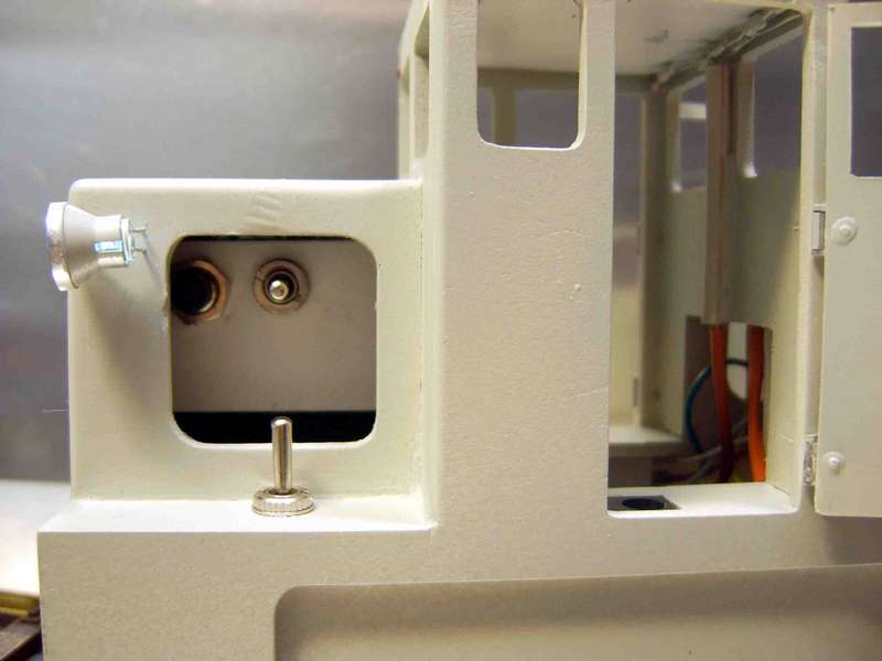

Mit diesen Schaltern wird das Soundmodul eingeschaltet (2 verschiedene Geräusche dieseln im Stand und beim Fahren sind wählbar) und mit dem kleinen Taster wird die Hupe betätigt.
Schalter_1light (Szigligeti Kerti Vasutak)
die verschwinden später noch hinter den Motorklappen.
Mit dem silbrigen Schalter auf dem Umlauf wird gefahren. Vorwärts-stop-rückwärts. Klingt primitiv, mach aber höllenspaß.
Mit den Fingern "am Regler" fühlt man sich erst richtig als Lokführer.
Das schwarze Kästchen am Boden in der offenen Türe ist die Ladebuchse.
schalter_2_light (Szigligeti Kerti Vasutak)
mit dem Schiebeschalter links kann man zwischen zwei Geschwindigkeiten wählen:
langsam (2,4 V) Rangiergang und schnell (4,8 V) Streckengang
mit dem roten Schalter wird die Beleuchtung aktiviert.
(leuchtet selbstverständlich auch bei stehender Lokomotive)

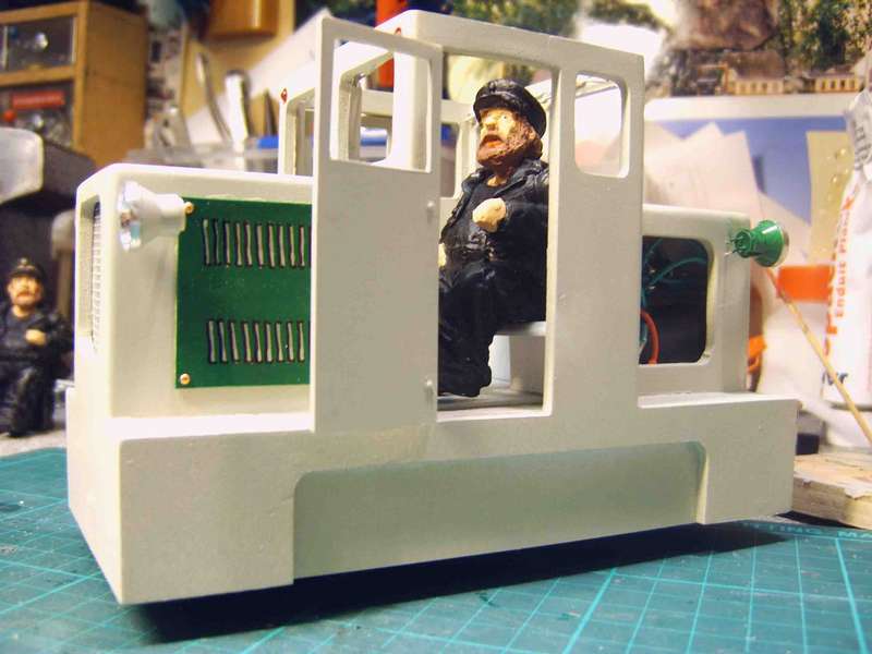

eben hat mein Lokführer das erste mal im Führerhaus platzgenommen:
Lokf_hrer1_light (Szigligeti Kerti Vasutak)
die Motordaten des Originals:
4 Zylinder Diesel
5,2 l Hubraum
1500 U/min. höchste Drehzahl
Wasserkühlung
Anlasskurbel und Elektroanlasser
Treibstoffvorrat 80 l
Schmieröl 15 kg
Kühlwasser 20 l
..das alles hat meinen Lokführer natürlich schwer beeindruckt und er hat die Maschine gleich mal in der Werkstatt probelaufen lassen.
Lokf_hrer2_light (Szigligeti Kerti Vasutak)

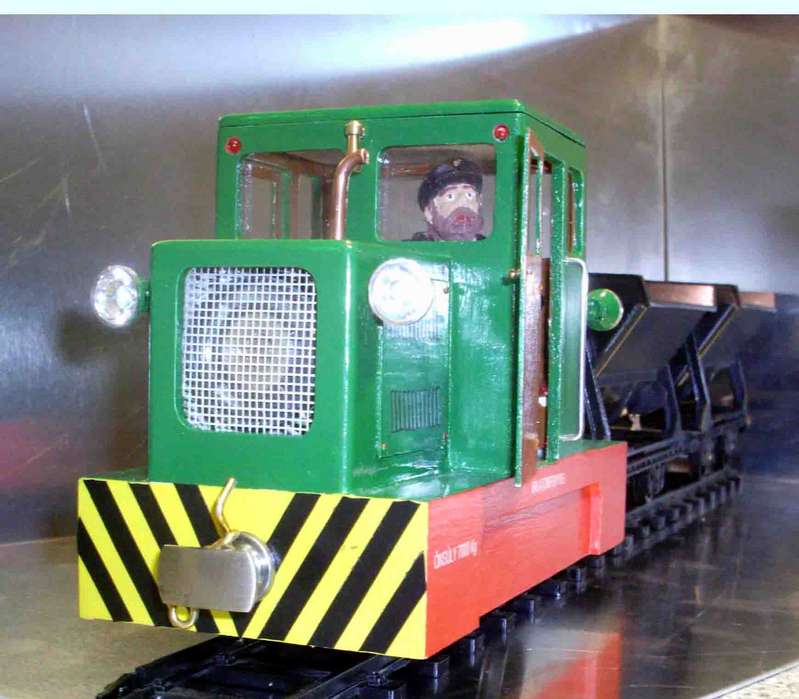

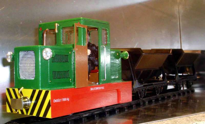

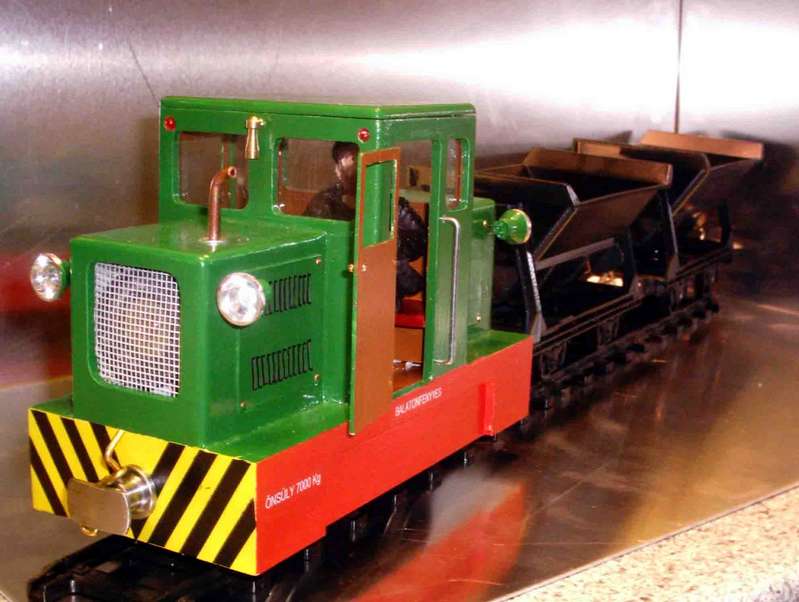

Inzwischen hat die Maschine etwas an Farbe gewonnen, demnächst wird sie auch noch zu rosten beginnen.
Viele Grüße aus Nürnberg
Christian :musik:
C_50_mit_Csille2klein (Szigligeti Kerti Vasutak)
C_50_mit_Csille3klein (Szigligeti Kerti Vasutak)
C_50_mit_Csille4klein (Szigligeti Kerti Vasutak)
