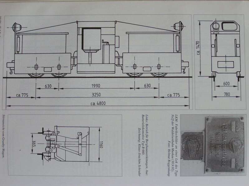

soo, wieder mal etwas Zeit gehabt. Ich glaube ich brauch doch mal nen neuen Scanner, daher hab ich die Zeichnung erstmal abfotografiert, ich hoffe sie ist brauchbar, ansonsten muss ich mal nen Bekannten bemühen.
B660 Zeichnung aus "Die Feldbahn Bd.4" Verlag Zeunert :

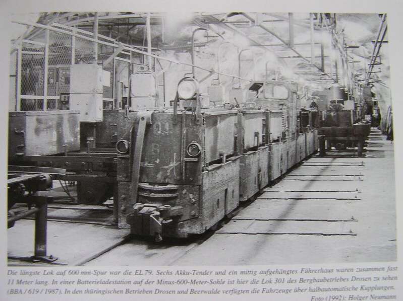

Für die Hardcore- Freaks gäbe es auch noch die Variante EL 79, das ist eine B660 mit 6 Akkutendern und 11m Länge (Bild aus "Feld- und Grubenbahnen der DDR" Verlag Herdam) :

da is' sie ja... diese zeichnung habe ich auch als grundlage .
die variante mit 6 tendern ist natürlich ein hammer. aber 6 tender ?das artet in arbeit aus ;) ich habe im netz noch ein bild gefunden das eine variante mit 3 tendern zeigt , wobei der zweite einen pantograhen für oberleitung hat.
