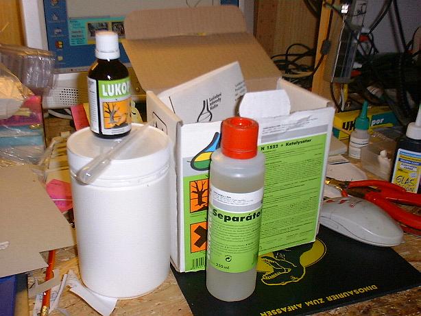

Jetzt habe ich doch tatsächlich heute ein Paket aus Kolin bekommen .
Lukopren (Regalbahner)
Hab allerdings keine Ahnung was das kostet , es war keine Rechnung dabei .
Ich werde nacher mal eine Mail schicken und dann schaun wir mal .
"Wohl oder übel " werde ich das dann auch mal ausprobieren müssen und natürlich berichten .
