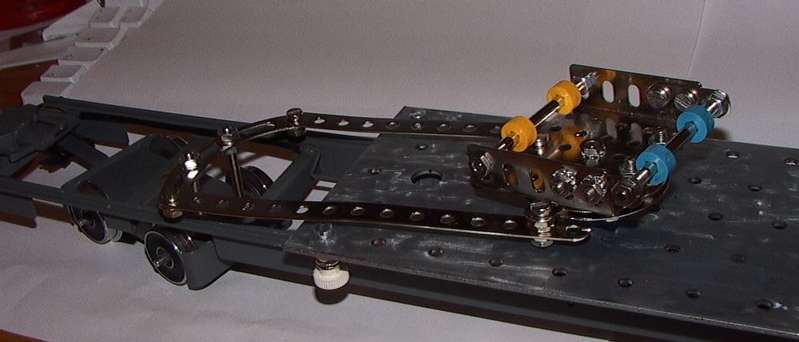

Damit waren die Aufgaben formuliert und ich begab mich auf die Suche nach möglichen Lösungsansätzen. Kurvenlicht war auf jeden Fall ein Gedanke, die sinnvolle Anwendung der Hebelgesetze ein anderer. Da kam mir ein altes Kinderspielzeug in den Sinn, was sich für meine Begriffe zum Experimentieren hervorragend eignen müßte - der Stabilbaukasten :) . Mit seiner Vielzahl an verschiedenen Bauteilen (Grundplatten mit Rastermaß, Profilen in den verschiedensten Ausprägungen, verschiedene Materialien usw.) wäre er eine optimale Möglichkeit zum Probieren. Ich machte mich auf den Weg und nach 4 Läden (ist gar nicht so einfach, das "gute alte" Kinderspielzeug zu bekommen, eine Playstation, Weltraumkriegsschiffe oder Playmobilfiguren hätte ich da eher bekommen können ;) ) stieß ich dann auf einen Modellbaukasten von Eitech (in diesem Fall Construction 78 ), der mir alle Teile bot. Vor allem konnte ich erst mal probieren, weil ich immer noch keine Vorstellung darüber hatte, wie das Gerät mal aussehen sollte.
Mit dem Probieren ist dann folgende Lösung zustande gekommen:
Kurze Erklärung: Die Technik ist auf einem Rollwagen von Scheeba montiert, der aufgrund seiner Metallausführung die notwendige Masse mitbrachte. Die Kurveninformation kommt vom Drehgestell. Es erwies sich als die praktikabelste Lösung, zumal die Physik mit den Hebelgesetzen ein wenig mithilft ;) . Bei der Positionierung der Mitnehmer am Drehzapfen wären größere Kräfte zum Bewegen der Kamera nötig gewesen (oder es hätte Schwierigkeiten mit dem Lichtraummaß gegeben) und somit hätte da schnell die Gefahr von Entgleisungen bestanden. Damit ist auch klar, warum Zweiachser trotz der Deichsel bzw. Vierachser, deren Wagenkasten nur aus Plast besteht, für diese Zwecke ungeeignet waren. Damit auch Aufnahmen in sicherer Weise gelingen, kommen auf den Drehgestellen noch Bleigewichte aus meiner Taucherkiste zum Einsatz ;) , was den Wagen zusammen mit Kamera dann schnell auf eine Gesamtmasse von ca. 6 kg bringt. Die Masse hat einen anderen positiven Nebeneffekt - die Kamera bzw. der Wagen läuft ruhig, auch wenn er z.B. geschoben wird. Das kreisförmige Auflageblech mit Langloch für die "Zügel" auf der Deichsel erlaubt sogar die Einstellung einer "Kurvenvorgabe"...;)
Der Drehsattel sitzt de facto "spitzengelagert" und läßt sich trotz des Gewichts der Kamera somit leicht bewegen. Eine leichte Neigung nach vorn garantiert den richtigen Bildausschnitt :) . Die u-förmige Grundplatte steht etwas unter Spannung (die Durchbiegung des Bodens ist deutlich zu sehen), das garantiert den festen Sitz des Schnellspannschuhs (und damit der Kamera).
Hier noch mal der Drehsattel ohne Kamera. Es ist zu sehen, wie die Kurveninformation weiter gegeben wird.
Anmerkung: Die Grundplatte stammt nicht aus dem Kasten, sondern ist aus dem Baumarkt aus der Abteilung Holzbau entlehnt. Glücklicherweise wies diese Platte aber das gleiche Rastermaß wie die übrigen Teile aus dem Kasten auf. Zum anderen besteht die Möglichkeit, dass, wenn mal nicht mehr gefilmt wird, die Arbeitsplatte bzw. Deichsel komplett abgenommen werden können und der Wagen wieder ganz normal als Rollwagen laufen kann ;)

Guten Abend Stoffel,
danke für die Blumen :flower:
Ich hatte die erste Version der Konstruktion schon mal zur Hobby-Modell-Freizeit in Leipzig auf der Messeanlage der Schkeuditzer bzw. auf der Schulanlage testen dürfen, allerdings zeigte das Teil da noch einige Mängel, die ich nun hoffentlich abgestellt habe. Wesentlicher Mangel war dabei die Kamerabefestigung (ich hatte die Festigkeit der U-Platte unterschätzt :( ). Die Kamera wackelte da noch zu sehr bzw. es bestand die Gefahr, dass sie schlicht und ergreifend runterfällt. Daraufhin hatte ich das Teil noch mal komplett auseinandergenommen und es nun so angeordnet, dass die Stabilität einerseits durch das U-Profil und andererseits rechtwinklig dazu von den beiden Gewindestangen kommt (die Kamera sitzt mit ihrem Schuh jetzt "knackig" fest drin :D ).
Zum Eindrehen in der Kurve kann ich zumindest aus den ersten Versuchsaufnahmen sagen, dass das nicht zuletzt auch wegen der Bleigewichte wesentlich sanfter und ohne großartige Wackelei passiert. Da das vorlaufende Drehgestell den Sattel dreht, beginnt die Kamera schon in die Kurve zu schauen, wenn der Waggon in die Kurve einfährt (siehe Punkt 1.2). Der Betrachter wird also auf die Kurve "vorbereitet" :) .
Eine Veränderung wird noch vor Sinsheim kommen - die Befestigungsmuttern auf der Deichsel werde ich durch Flügelschrauben ersetzen, denn im Moment kann ich die Kurvenvorgabe nur mittels Schraubenschlüssel einstellen, was ein wenig umständlich ist und kostbare Zeit kosten kann. Auf jeden Fall bekomme ich bei konstanten Radien einen schönen Seitenblick auf die Lok bzw. auf das Triebwerk, was wir dann nächste Woche auch mal in der Paxis überprüfen können :) .

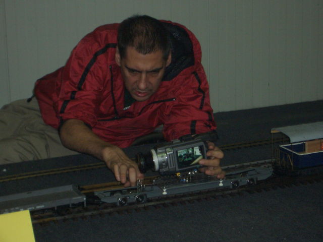

so Kamerawagen 2. Teil,
nachdem wir in Sinsheim schön zusammen gespielt haben
:D (Erich - Danke für das Foto :heiss: ), hier mal die ersten Erfahrungen im Umgang mit dem Teil:
1. Die Kamera läuft ruhig, auch wenn ich die Gewichte dafür zuhause wohleineingepackt auf dem Basteltisch vergessen hatte :oops:
2. Das Vorsehen einer Möglichkeit zur Einstellung der Kurvenvorgabe erwies sich im Nachhinein als "goldene Idee" - die Lok ist dadurch immer schön im Bildmittelpunkt (und bleibt auch dort, sofern konstante Radien verwendet werden). Zum anderen ist dadurch der Betrieb auf unterschiedlichen Radien möglich.
3. Der Kamerasattel muss noch etwas flacher angestellt werden - beim Heranzoomen gerät das gefilmte Objekt sehr schnell an den oberen Bildrand. angedachte Lösung: Statt der (bisherigen) konstanten Befestigung (eine Mutter dient als Distanzstück) der Einbau einer Stellschraube, die den Anstellwinkel entsprechend ändern kann.
4. Beim Vorausfahren vor der Lok brauche noch einen passenden Bügel (Fidos knatternder Schienen-LKW brachte da alles zum Erzittern - auch die Kamera :D ), der mit allen Kupplungen klar kommt. In Schkeuditz hatte ich schon mal sowas, dieser einfache Doppelwinkel erwies sich bei der zu bewegenden Masse gerade in Kurven als sehr instabil. Aber im Stabilbaukasten gibt es ja noch genug Teile zum Ausprobieren ...:D
Zum Abschluß möchte ich neben diesen Aufnahmen auch mal zeigen, wie sauber das Teil durch eine Weichenstraße läuft. Auf der Bretzler'schen Tischanlage war es an der Übergabestelle von BW/Strecke sehr kurvig, was die Bewegung der Kamera auch entsprechend dokumentiert :D
In dem Sinne - viel Spaß mit den Bildern ... und fröhliches Weiterbasteln
sonnige Grüße aus Waldau
bahnrolli :flower:
