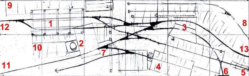

Gestern Abend entstand dann diese Skizze des Bahnhofs aus vielen Einzelbildern aus unterschiedlichen
Blickwinkeln und Perspektiven .
Skizze (Regalbahner)
- 1 Wartehalle
fotos/showphoto.php?photo=9689&size=big ... hecat=6451
- 2 Schornstein großer Brennofen
fotos/showphoto.php?photo=9692&size=big ... hecat=6451
die Gleisführung von der Wartehalle zum Werkstattbereich war 1994 noch etwas anders , ich werde die neue
Version mit den zwei Weichen und der Kreuzung bauen , weil sonst ein Betrieb mit zwei Zügen sehr umständlich wäre .
Possum war damals noch nicht fertig , ich habe den Rohbau in meinem Video entdeckt .
fotos/showphoto.php?photo=13398&size=bi ... hecat=6451
Ansonsten möchte ich aber den 94 - iger Zustand nachbilden . Es war damals so ein schönes Durcheinander .
Heute ist alles ordentlich betoniert wegen der zahlenden Gäste .
- 3 Werkstattbereich mit "Signal" Richtung 13
fotos/showphoto.php?photo=13399&size=bi ... hecat=6451
fotos/showphoto.php?photo=9693&size=big ... hecat=6451
- 4 Trockenhaus für Ziegel
- 5 Abstellgleis (Prellbock auf Stelzen am Hang)
fotos/showphoto.php?photo=9691&size=big ... hecat=6451
- 6 Anschlußgleis (Erweiterungsmöglichkeit) Branche Line
- 7 Unterstand (dort steht der Elephant , wenn nicht benötigt)
- 8 Ladegleise oberhalb des Bhf . (ich schätze mal zum Abkippen des Ton)
- 9 Ticketshop
-10 Wohnhaus
-11 Verbindungsgleis zum Oltimerzug von dem ich leider kein Bild habe
-12 Verbindungsgleis zum Parkplatz (Verladung Ziegel , heute Anreise von Touri's)
-13 Strecke
Die Gleise von Punkt 8 und 13 treffen sich in einer Weiche (bei mir auch vorhanden - ging nur nicht auf das A4 Blatt)

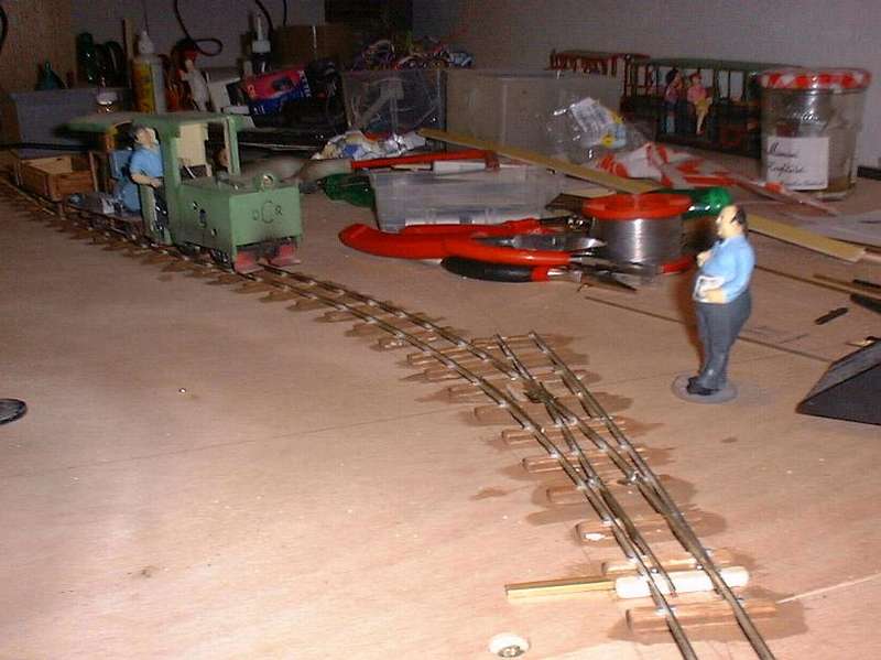

Eine kleines Erfolgserlebnis hatte ich aber heute doch :
Meine erste selbstgebaute Weiche :!: :!: :!:
CCt_01 (Regalbahner)
Mit Hilfe des Buches Modellbahn und Landschaft (Transpress Verlag 1977 )
und einiger Informationen von diversen HO - Gleisbau - Seiten im Internet
hat die erste Weiche auch auf Anhieb funktioniert . :roll:
Morgen kommen dann noch der Stellhebel und die Elektrik dran .

Stellung Kurfe
CCt_03 (Regalbahner)
Stellung Geradeaus
CCt_04 (Regalbahner)

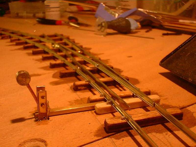

Der Mechanismus von oben : Messing U- Profil 2x4 mm , Kupferdraht eine
kleine Feder , die den Schieber unten hält und ein Stück Messingrohr mit
Lötzinn ausgefüllt als Gewicht .

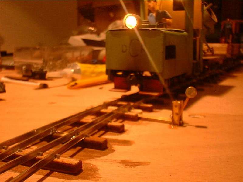

CCt_05 (Regalbahner)
Die Anfahrt der Dieselmouse mit Arbeitszug . Sie fährt brav ohne zu ruckeln :D
solange die Zunge Saft hat . Desshalb habe ich zur Sicherheit noch kleine
Metallpättchen außen unter das Gleis geklebt , damit die Zunge aufliegen kann .
