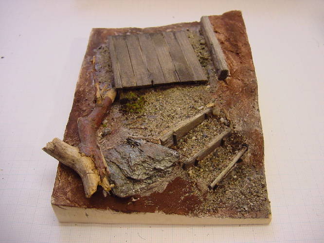

Ich möchte hier in ein paar Schritten mal zeigen, wie ich das Gelände mit der dazugehörenden Vegetation gestalte.
Ich baue meine Eigenbauten auf Minidioramen, welche ich anschliessend in meinen Feldbahnmodulen integriere. Einerseits können dabei auf kleiner Fläche verschiedene abwechsungsreiche und interessante Bauvarianten ausprobiert werden, anderseits bleibt beim allfälligen späteren Abbruch eines Modules wenigstens das Diorama erhalten. Die Erkenntnis des zweiten Punktes habe ich leider erst jetzt, nachdem verschiedene ehemalige Bauten in anderen Baugrössen beim Abbruch der Anlagen zerstört worden sind.

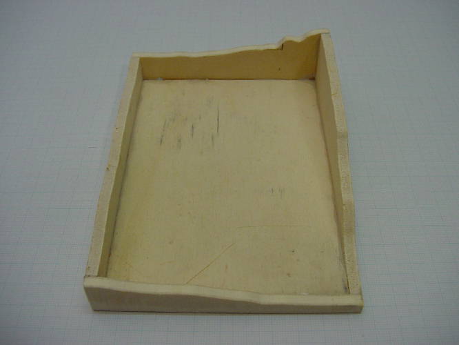

Die Grundfläche des Kleindioramas beträgt 11 x 15cm. Ich kann nicht zum hohlen Bauch heraus bauen, sondern plane selbst so ein kleines Bauteil. Aus diesem Grund sind die Seitenwände nicht zufällig verschieden hoch
01 (Marcel)

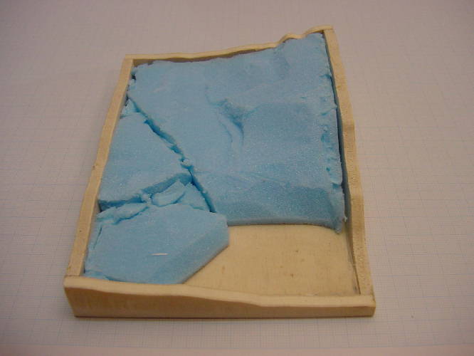

Die grobe Geländegestaltung erfolgt mit Schaumplatten
02 (Marcel)

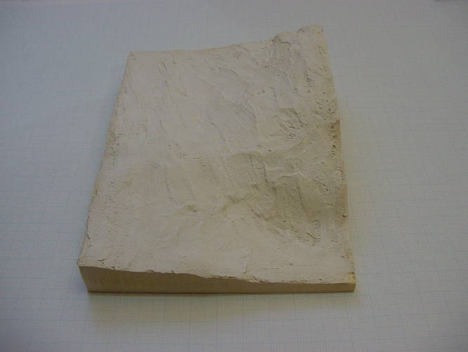

Anschliessend erfolgt ein Gipsüberzug
03 (Marcel)

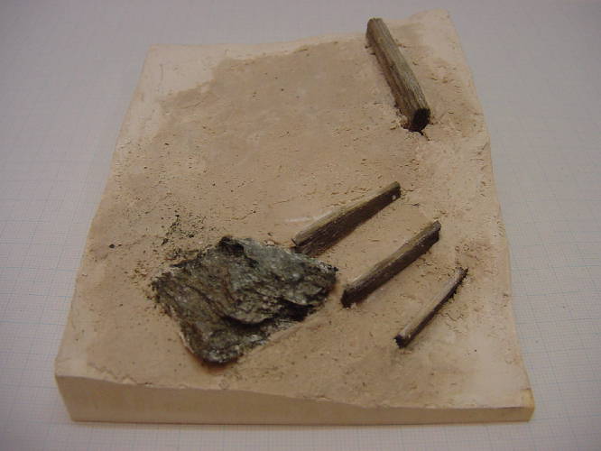

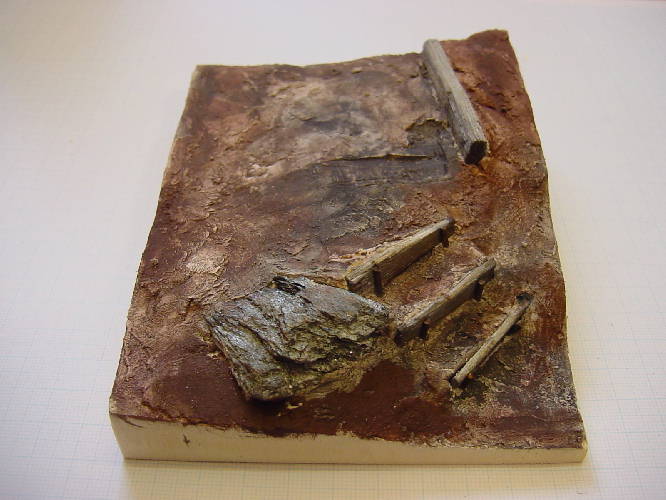

Die Holzleisten (Kiefer und Ramin) habe ich mit einer Drahtbürste behandelt, mit einem Messer zurechtgeschnitzt und anschliessend mit Eichenbeize eingefärbt. Die Differenzen beim Naturstein und bei den Tritten habe ich nochmals nachgegipst (dunkele Stellen da noch feucht)
04 (Marcel)
Anstrich mit brauner und schwarzer Dispersions Abtönfarbe (mit Wasser verdünnt)
05 (Marcel)

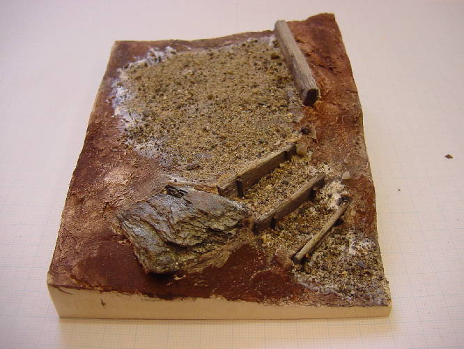

Weissleim aufgetragen und mal eine erste Schicht selbst gesieber Sand/Kies aufgetragen
06 (Marcel)

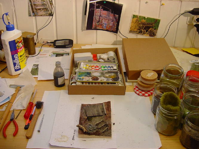

Hier einmal ein Blick auf meinen Arbeitsplatz. Ich arbeite mit sehr einfachen Materialien. Die Farben sind aus dem Supermarkt/Baumarkt. Rechts im Bild stehen etwa 15 verschiedene zweckentfremdete Marmeladen und Teegläser, welche hauptsächlich mit verschiedenen gesiebten Stein- und Humuskörnungen gefüllt sind (alles vom eigenen Grundstück).
06a (Marcel)

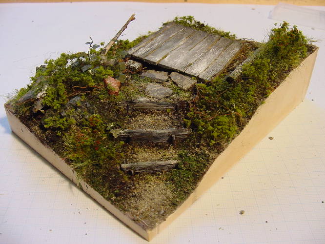

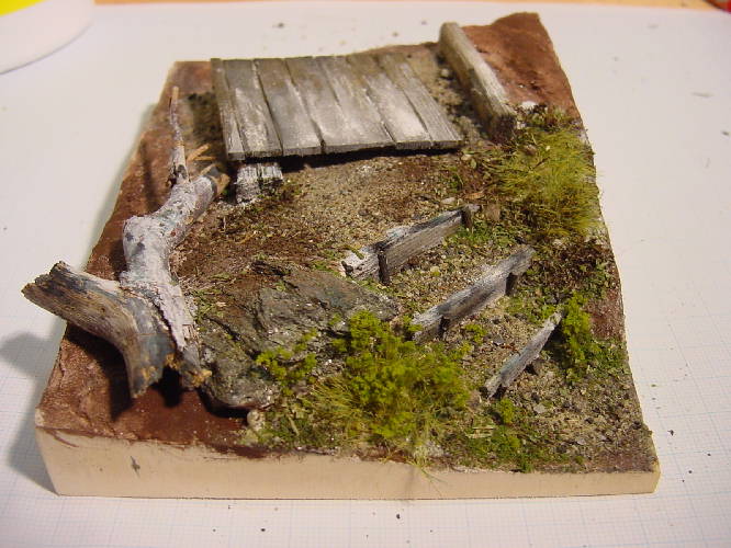

Das Gelände unter dem Holzbretterbelag, habe ich absichtlich schief ausgeführt, denn das sind die Kleinigkeiten welche eine gewisse Spannung erzeugen. Der Bretterboden ist auch wieder mit Drahtbürste, Messer und Eichenbeize behandelt. Eine Kantholz gleicht die Differenz zum Gelände aus. In meiner Holzstückesammlung habe ich ein passendes Stück gefunden und mit Weissleim befestigt.
07 (Marcel)

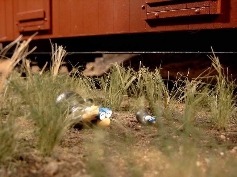

Feuchtes Holz wird schimmlig und weiss. Mit Wasserfarbe habe ich diese Stellen entsprechend aufgehellt. Die ersten Stellen sind mit Heki Wildgras und Heki-flor begrünt.
08 (Marcel)
Die Schieferplatten vor dem Holzboden sind ein Abfallprodukt vom Verklopfen eines Natursteines:
phpBB2/viewtopic.php?t=2547
Die weitere Begrünung erfolgt mit den vorhin beschriebenen Materialien. Warum ich wo, was begrüne oder humusiere, kann ich nicht beschreiben, da sehe ich mich einfach in der Natur um.
09 (Marcel)
10b (Marcel)

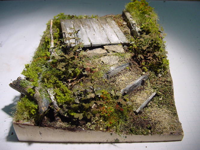

Zum Abschluss kommen noch geätzte Pflanzen drauf, wie die entstanden sind habe ich hier beschrieben:
phpBB2/viewtopic.php?p=14349&highlight= ... nzen#14349
Dieses Mal habe ich schon wieder etwas dazugelernt, denn jetzt haben die Blätter auch noch unterschiedliche Farben.

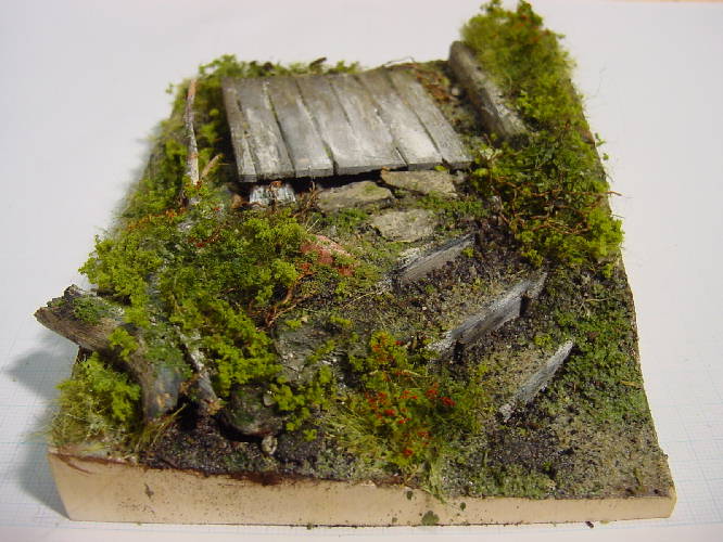

12 (Marcel)

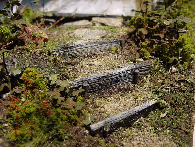

Hier noch eine Detailaufnahme. Die roten Blüten sind aus aufgetupfter Farbe entstanden. Die Befestigungsdorne vor den Brettern habe ich brüniert.
Mit einem Auge für das Wesentliche und mit ein bisschen Geduld und Fantasie, lassen sich mit einfachen Mitteln ansprechende Bauergebnisse erzielen.

Nur eins ist mir noch nicht klar. Du schreibst:
Marcel hat geschrieben: Die ersten Stellen sind mit Heki Wildgras und Heki-flor begrünt.
Hast du das Gelände nochmal mit verdünntem Weissleim getränkt und dann eingestreut? Oder wie hast du die Flocken befestigt?
Marcel
Beiträge: 1669
Wohnort: Hägglingen / Schweiz
Re: Geländegestaltung
Beitrag von Marcel »
SP 1 hat geschrieben:Hast du das Gelände nochmal mit verdünntem Weissleim getränkt und dann eingestreut? Oder wie hast du die Flocken befestigt?
Die erste Schicht streue ich auf unverdünnten Weissleim, welchen ich mit dem Finger auf dem gestrichenen Gipsuntergrund versteiche. Wie beschrieben folgen dann diverse andere gestreute Schichten, je nach Gutdünken. Diese fixiere ich am Schluss mit Wasser verdünntem und entspanntem (Spülmittel) Weissleim, welchen ich mit einer Pipette aufbringe. Je nach Ergebnis streue ich dann nochmals etwas Streumittel drüber.
Wenn ich das Diorama auf den Kopf stelle, fällt nichts mehr runter :)
