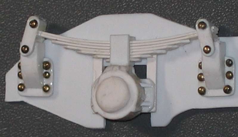

Drehgestellblende (Balu)
..."Rollout" des Prototypen für den Xak durch den Montagewerker Balu.
So müsst Ihr jetzt erstmal nur das Federpaket OHNE Lager "ansehen". Das hier ist nun also der Prototyp den ich beabsichtige in den "Dreck" zudrücken um des Teil dann mit Silikon zu übergiesen und damit verschwinden zu lassen. Und keine Angst Angusskanäle kommen noch reichlich hinten dran. Bei mir dauert das halt alles etwas länger...........
Wenn ich hier nämlich alles in so kleine Schritten vorführ, komme ich erstens schneller zu 'ner kleinen Lok unter meinem "Nick" und zweitens übe ich so das einstellen von Beiträgen. :P :P :P

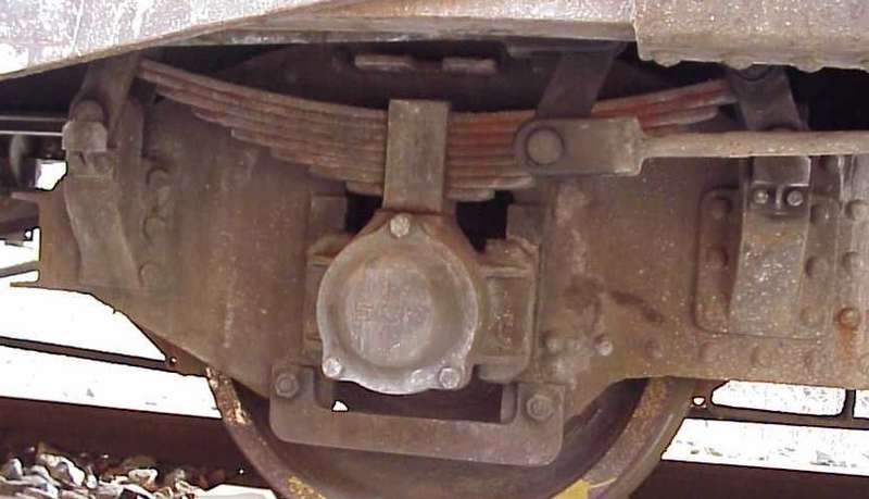

Lagerdeckel Original (mapo)
... mit SKF (Bildausschnitt von Mapo s.o.)
Lagerdeckel Modell (Balu)
...ohne SKF
Wie man leicht erkennen kann hat das Obere mit dem Unteren nicht soviel Gemeinsamkeiten. :lupe: Ich versuche es noch zu verbessern, aber ich kämpfe z.Z. an mehreren Fronten: Urmodell verfeinern, Form bauen und Gusstrümmer "verschwinden" lassen. :stumm:
Während des Nachbilden des Originales fiel mir der SKF Schriftzug auf dem Lagerdeckel auf. Wie kann man sowas nachbilden? Versuche mit drei Lagen Aufreibebuchstaben oder Schlagzahlen die man mit Fimo ausfüllt sind als unbrauchbar "ad acta" gelegt worden.
Hat noch irgendwer eine Idee.......

Moin Balu :tach:
über eine einfache Lösung haben sich bestimmt schon viele Buntbahner die Köpfe zerbrochen :wall:
Natürlich auch ich :gruebel:
Es bleiben aber wohl nur zwei optimale und eine nicht so geeignete Möglichkeit über:
:arrow: Schriftzug in die Form fräsen oder
:arrow: Schriftzug im Erodierverfahren erstellen oder
:arrow: Schriftzug ätzen und aufkleben
Wobei es interessant wäre, den Schriftzug direkt auf dem Lager zu ätzen :shock: Dazu müßte das Material des Lagers natürlich ätzfähig sein!
Karl-Heinz :tach: :tach:
Beiträge: 1509
Wohnort: Im Schwabenländle
Re: Flüssiges Metall für die RhB Xak
Beitrag von Tobi »
Schönen guten Morgen Balu,
mir käme in den Sinn, den Schriftzug aus MS-Blech zu ätzen!
Dein Drehgestell sieht erstklassig aus! :gut:
Noch ein paar Niete in den Hauptrahmen, der kleine Blechwinkel an der Aufhängung der Federn, der untere Haltebügel für die Achslager und dein Drehgestell ist vom Original nicht mehr zu unterscheiden! :D
Gruß vom Tobi
viereka z-Stellung
Beiträge: 1680
Hier http://1stclass.mylargescale.com/sp1/Ar ... truck1.htm
hat ein Mitglied des BBF den Bau eines Tender-Fahrgestells für die Mason beschrieben. Da ist auch angegeben, wie er seine Beschriftung auf die Teile mit Gießharz "gezaubert" hat. Im Forum müßte auch etwas stehen/zu sehen sein. Versuche mal, die Bilder vom SP1 anzuschauen. Da dürfte etwas darunter sein.
