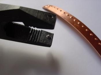

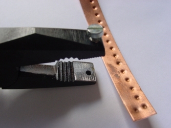

dies ist mein erster Beitrag hier im Forum. Ich hoffe das ich hier noch viele Infos sammeln kann. Für meine "Spassbahn" habe ich mir aus einer alten Kombizange eine "Nietzange" gebaut. Dazu wurde die Zange mit einem Schweißbrenner ausgeglüht. Nach dem abkühlen (nicht abschrecken) wurde ein 3,2mm Loch durch beide Backen gebohrt. In ein Loch wurde M4 Gewinde geschnitten und eine spitz gefeilte Schraube geschraubt. Jetzt wird durch die Zange das Blech geschoben und mit der Hand kräftig gedrückt. Fertig ist der "Nietkopf".
Viele Grüße Manni

Nietzange
Beitrag von US G-Scale Olli »
Hallo Manni
das ist ja ne tolle Idee. :gut:
Morgen gehts ab in die Werkstatt und die alte Kombizange wird ausgeglüht und zur Nietzange.
