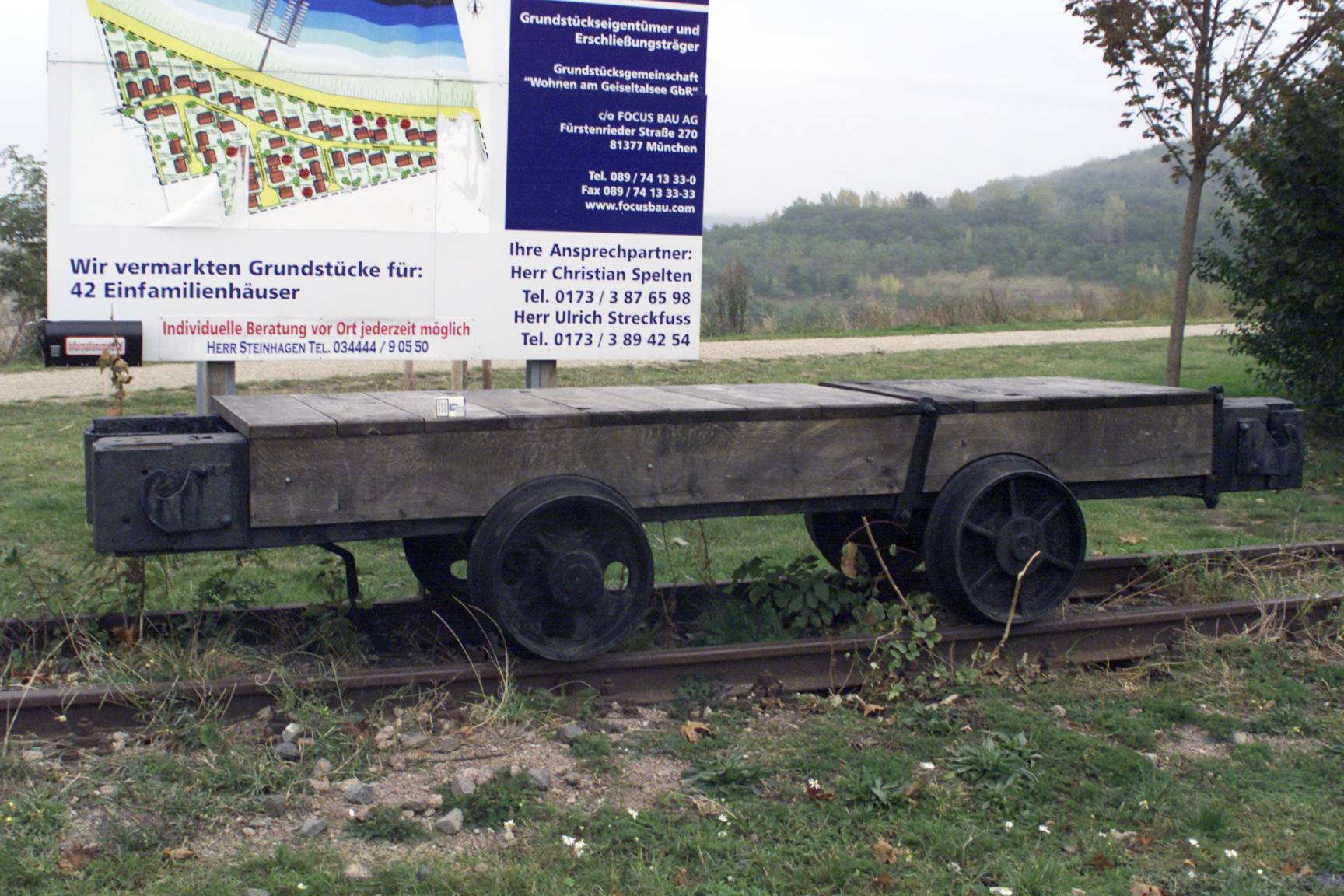

hallo,
anbei ein kleines beispiel für 900-mm-feldbahn-ähnliche fahrgestelle.
das teil ist das um die jahrhundertwende im geiseltal zwischen merseburg und mücheln für den lokbetrieb verwendete fahrgestell für hölzerne kippwagen.
das fahrgestell steht am aussichtspunkt braunsbedra am geiseltalsee als denkmal.
da ich nix zum messen bei hatte, mußte ´ne kippenschachtel als vergleich herhalten.
gute zeit
paule

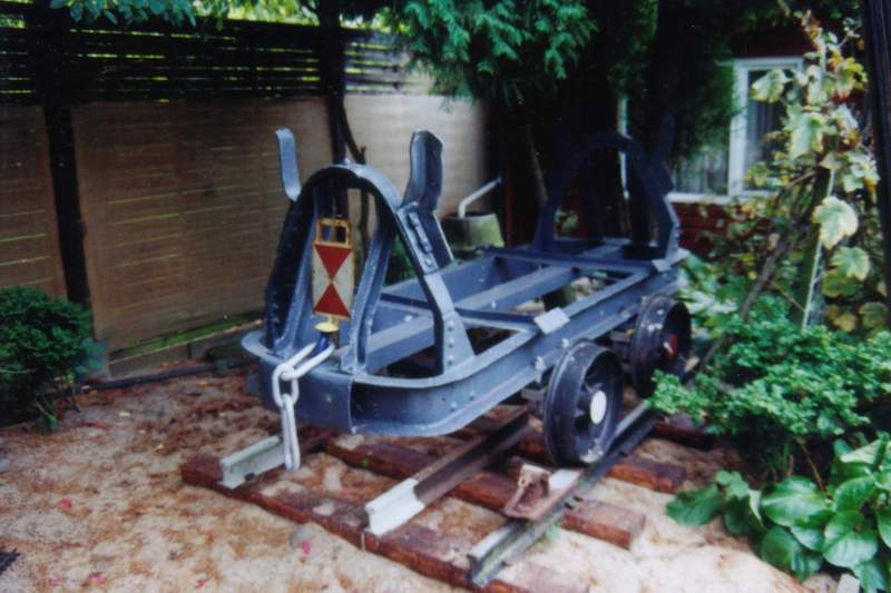

Hallo Feldbahnfans,
zum Thema Feldbahn auf 1000mm hab ich auch noch was bei zu tragen:
Es gab da auf Helgoland eine feldbahn, die auf 1000mm Spurweite fuhr und meines Wissens nach militärischen Zwecken diente.
Es ist sogar noch der Rahmen einer Kipplore erhalten und steht in Hamburg auf einem (schönen kleinen) Privatgrundstück.
Der Besitzer des selbigen hat sich wahrscheinlich schon erkannt und kann vielleicht mit Hilfe seines Sohnes hier mal ein Foto einfügen.
Noch schöne Grüsse aus dem hohen Norden.
Torben

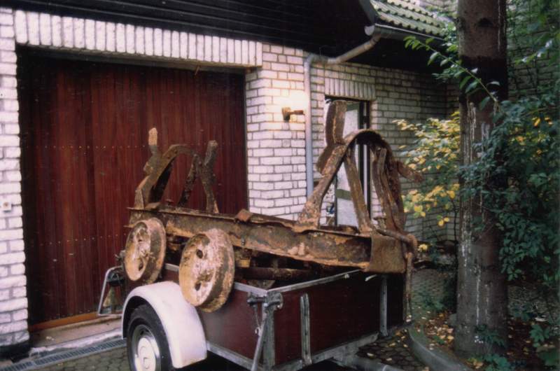

Beiträge: 73
Registriert: Sa 27. Sep 2003, 21:23
Wohnort: Hamburg
Re: Spurweiten für Feldbahnen
Beitrag von Nordländer »
Hej Schwellennagel und Feldbahnfreunde der "Feldbahnkönigsspur" 1 Meter.
:zustimm: Auf Helgoland gab es ein relativ großes Meterspurnetz, allerding ein großer Teil unterirdisch. Es waren über 30 Lokomotiven sowie diverse Loren und Feldbahnwagen der Militärbahn vorhanden. Leider haben die Engländer sogut wie alles gesprengt und die Bahn mit ihren Anlagen sind im Bauch der Insel verschwunden. :steinigung: Wie gesagt sogut wie. Eine Lore hat einen Abflug bei der Sprengung in die Nordsee unternommen und überlebt. Dieses gute Stück habe ich, sogut es möglich war ,wieder rollfähig gemacht. Sie steht auf einem Stück Dreischienengleis bei mir im Garten.
Also wer Meterspur Feldbahn im Maßstab 1:22,5 baut , liegt absolut im grünen Bereich.
:magic: Schöne Grüße vom Nordländer. :bia:
