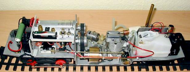

Die Lok soll mit einem "Verbrenner" (6ccm 4-takt Motor von WEBRA) ausgerüstet werden, also eine Vxx.
Im Herbst 2002 habe ich mein erstes Verbrennerprojekt begonnen, einen Triebwagen ohne Vorbild. Das Fahrgestell ist inzwischen voll funktionstüchtig
wird aber warscheinlich für immer ohne Aufbau bleiben aber als Erfahrungs-träger und Testobjekt wichtig.

das hört sich sehr interessant an. Ich baue auch noch einen Live-Diesel-Triebwagen mit einem kleinen OS Max 4-takter und habe alle Teile schon hier. Bei 60cm länge wird aber selbst R3 eng ;-)
Bitte halte uns über Dein Modell auf dem laufenden. Bilder kannst Du über die Foto-Galerie direkt im Forum hochladen. Unter Allgemeines habe ich dazu eine Anleitung eingestellt.

Der Platz in der V20 ist aber sehr beschränkt. Der Einbau der Viertakters, Tank, Schalldämpfer, Generator und die Elektrik wird sehr knifflig. Ich habe hier ja eine Live-Diesel-Köf mit ähnlich wenig Platz.
Dein Triebwagen sieht sehr aufgeräumt aus, hier ist ja auch genug Platz. Sieht man den mal irgendwo fahren?
