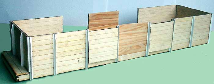

aber auch Nichts bleibt vor der Säge verschont. Da mich Harald mit 2 Prototypen des neuen Laserbausatzes "eingedeckt" hat, mußte ja zumindest einmal der Versuch gestartet werden, ob man aus dem Bausatz auch den zu einem Schüttgutwagen umgebauten 99-03-92 herstellen kann.

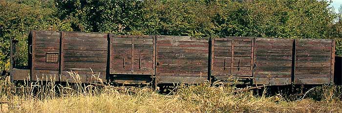

Hier das Original dazu:
Die links und rechts von der Tür befindlichen Segmente wurden beim Bausatz herausgesägt und an Stelle der ehemaligenTür ist eine Verbretterung vorhanden. Dies läßt sich mit relativ einfachen Mitteln bewerkstelligen, so daß der folgende Grundaufbau entsteht.
Innerhalb von wenigen Stunden ist somit der Rohbau eines weiteren Harzquerbahnmodelles entstanden. Nun kommt die Detaillierung dran und die dauert etwas länger....... :D :D Die Klappen bekommen noch Rahmen und werden ebenso wie die Träger mit Nieten/Sexkantmuttern versehen. Außerdem sollen sie beweglich ausgebildet werden.

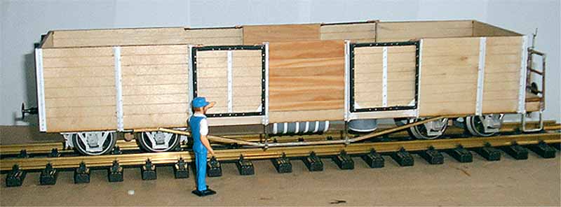

nachdem die benötigten Profile und Kleinteile eingetroffen sind, ist es an dem Schüttgutwagen weiter gegangen. Unterzüge, Teile der Bremseinrichtung, Bühne, Schüttklappen (beweglich) sind mittlerweile vorhanden
Jetzt folgt noch die Nachbildungen der Hammerschrauben und Bolzen von innen und die Farbgebung. Die Drehgestelle sind schon ganz ungeduldig.

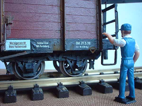

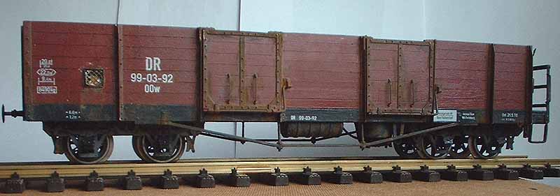

der Trilogie letzter Teil ist vollendet:
Eine längere Beschreibung des Zusammenbaues findet sich auf http://www.walliwinsen.de/gartenbahn/Of ... -03-86.htm.
Die Beschriftungen stammen in altbewährter Weise und hervorragender Qualität wieder von www.zugwerkstatt.de. Jeder Schriftzug wird in 3maliger Ausführung mitgeliefert und als älterer Mensch :D :D :D ist man über den Ersatz bei gemachten Fehlern doch dankbar. :zustimm: :zustimm:
Im Gegensatz zum offenen Wagen sollte dieser Schüttgutwagen wieder einmal verdreckt und verkeimt gestaltet werden.
Ich denke, das paßt so etwa:
(Obwohl mir das Foto sagt, dass das Holz noch bei bestimmten Lichteinfall glänzt, also kleine Nachbehandlung fällig)
An anderer Stelle gab es Diskusssionen zu den Radsätzen. Dann stelle ich hier doch einmal eine Rätselfrage:
Welche Radsätze (Behla, Tenmille, Scheba, Schurer) sind in dem Drehgestell und wieviele Speichen haben diese :?: :?: :?:
Wie man sieht, sieht man nix. Also Hauptsache, dass da was drin ist, sich dreht und nach V-Speiche aussieht.
Die Kupplungen erhält der Wagen später zusammen mit dem offenen und dem schon angefangenen Rungenwagen und jetzt kann ich endlich meine IV K anfangen :oops: :oops: ( in HOe)

Re: Gelaserte Wagen der Harzbahnen 3. Teil
Hallöchen 4K,
der Wagen sieht ja erstklassig aus. Besonders gut gefallen mir die Beschläge, Griffstangen, Türen und natürlich die Drehgestelle.
Was kommt denn für eine Kupplung an den Wagen? Bis jetzt besticht der Wagen ja äußerst positiv durch die Abwesenheit des LGBums-Hakens.
Ich kann übrigens auf den Bildern insgesamt 13,5 Doppelspeichen abzählen. Hahe ich nun etwas gewonnen?
Noch ein Tipp in eigener Sache: Ich würde den Wagen noch leicht altern. Also etwas Rost mit dem Lichtgriffel auf das Fahrgestell, damit das Schwarz sich in ein Rostschwarz verändert. Und ebenso würde ich den Wagenkasten noch mit etwas Schmutz versehen, damit die Beschriftung nicht mehr weiss ist.
Hallo, Fido,

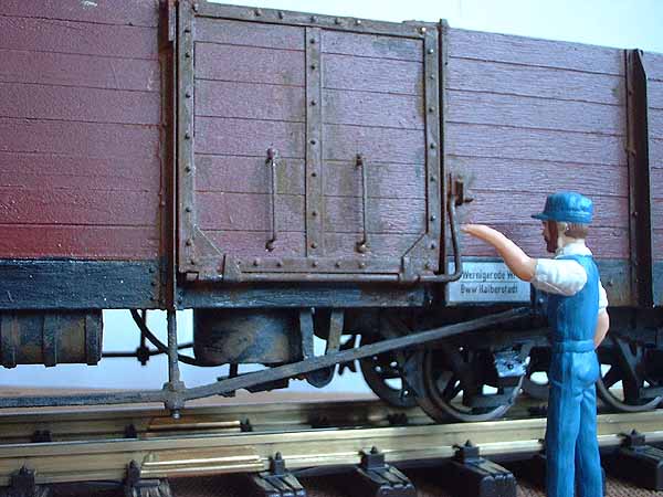

also Dein Tipp mit dem Schmutz an den Bretterwänden ist angekommen. Das sieht noch zu sauber aus. Aber irgendwie ist im Hinterstübchen immer noch....nicht zu dreckig machen.
Die Drehgestelle will ich mal so lassen. Ich finde, die passen farblich zu dem Foto, welches ich vom Matthias Bethke bekommen habe:
Allerdings ist das ein chemischer Zufall. Gestern waren die noch tiefschwarz von der Beize. Dann sollte Rost drauf kommen und die chemische Substanz hat irgendwie mit dem gebeizten Schwarz reagiert und es wurde dieses gräuliche Aussehen erreicht.
Da aber hier vor mir noch 4 zusammen gebaute Drehgestelle stehen, werde ich immer mal etwas anderes austesten.
Bei den Speichen hast Du Dich aber verzählt :twisted: :twisted:
Ach so: Kupplung.
Da bin ich mal nicht so ganz pingelig und versuche nicht Puffer-Puffer zu fahren. Aber es muß schon soetwas sein, auch wenn das nicht so professionell wie die Stoffelsche-RhB-Kupplung ausschaut. :D
Bild Bild
:oops: :oops: :oops: :oops: Und gerade ist mir aufgefallen, dass die Bremsschläuche noch fehlen......
