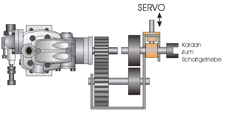

ich bin zwar kein Techniker aber ich könnte mir vorstellen, daß das in etwa wie in der Zeichung dargestellt funktionieren könnte.
Die geteilte Antriebwelle vom Motor zum Getriebe wird mit Hilfe eines Servos zurückgezogen und trennt somit den Antriebsstrang. Will man einkuppelt wird der Servo einfach wieder zurückgefahren und die zwei Kupplungshälften (Messingscheiben mit aufgeklebtem Leder) werden kraftschlüssig aneinandergedrückt. Hierdurch wäre auch ein sanftes Anfahren mit rutschender Kupplung möglich. Ebenso würde wohl auch eine Überlastung ausgeschlossen, die Kupplung rutscht einfach durch.
Könnte klappen? Oder?
Gruß vom Bahnindianer

Die Trockenkupplung ist recht naheliegend, aber auch hier die die konkrete Konstruktion nicht ganz trivial. Die Achsen müssen genau fluchen (am besten eine Achse, auf der eine Scheibe fest und eine Scheibe verschiebbar gelagert ist. Ich vermute, jemand hat schonmal so etwas gebaut. So eine ähnliche Kupplung hat ja auch jedes Auto. Deine Kontruktion gefällt mir aber schon sehr gut, auch wenn ich einen Verbrennungsmotor verwenden werde.

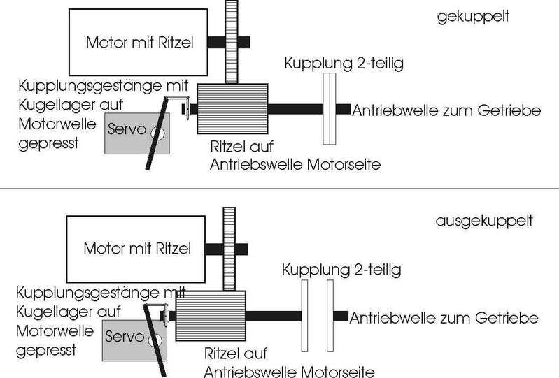

Re: Kupplung für Live-Diesel
Hallo Fido,
was wäre mit einem Primärgetriebe mit nachgeschalteter verschiebbarer
Zwischenwelle welche die Reibscheiben anpresst?
Idee (bkm)
Um schalten zu können mußt du den Kaftfluss vom Motor unterbrechen.
Das Getriebe muss also hinter der Kupplung sein, das Schalten wird
dann auch bei getrennter Kupplung schwierig weil du sicher kein synchronisiertes Getriebe hinkriegst.
War so eine Idee
Peter
Hallo Kuppler oder so,
die Kupplung, welche ich Fido schicken werde ist vom Prinzip her die skizzierte von Bahnindianer.
Gebaut wurde die mal von Tamiya. Ich versuche heute Abend noch ein Bildchen einzustellen.

Eine Dampflok fährt mit Dampf und nicht mit Strom !Re: Kupplung für Live-Diesel
Hallo Fido,
ich kann nur den Vorschlag vom Bahnindianer nur unterstützen, wenn die Reibpartner zusammen, zum Beispiel Kunststoff/Gummi versus Messing oder Messing vs. Stahl soll heißen weich gegen hart, klappt so eine einfache Kupplung sehr gut. Die Zntrirung könnte ein kleines Kugellager in der Kupplung übernehmen.
Übrigens gibt es sehr wohl käufliche Hydrostatische Antriebe für Modelle zu erwerben, der "Motor" von Damitz würde mit relativ leichten Fahrzeugen funktionieren. Das Problem wäre dort aber die hohe relative Drehzahl, die dem Verschleiß nur mäßig dienlich wäre... Als Pumpe würde ich aber nicht die Damitzsche Pumpe nehmen, da wäre eine zweifacher Lagerung besser geeignet.
Gruß Ottmar
