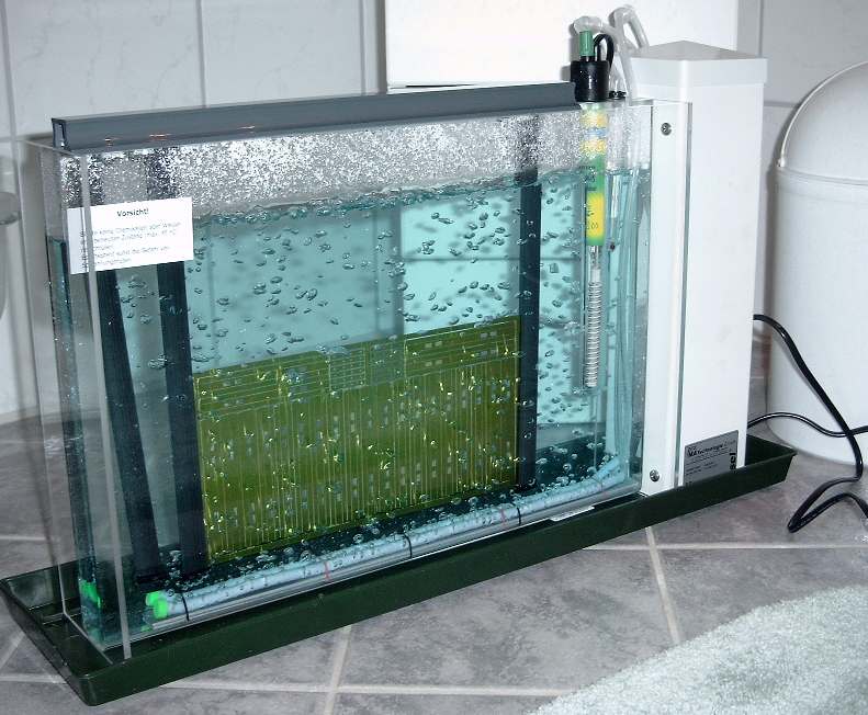

Anstatt der Margarine-Dose kann man natürlich auch eine richtige Ätzapparatur verwenden. Passende Maschinchen gibt es z.B. bei www.conrad.de

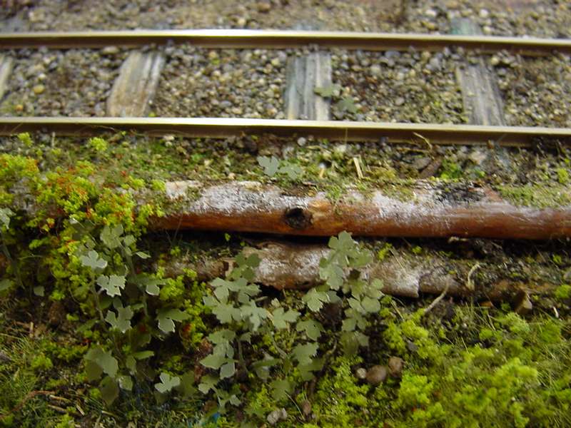

Zu den besten neben vielen anderen Beispielen für gelungenen Modellbau mit Ätzteilen zählen die Gitterboxen von design-hsb ( phpBB2/viewtopic.php?t=34&postdays=0&po ... c&start=10 ) sowie das Grünzeug von Marcel ( phpBB2/viewtopic.php?t=1778 )
Gitterboxen (design-hsb)
Unkraut, selber gezüchtet (Marcel)

Die oben angesprochenen Ätzmaschinchen gibt es natürlich nicht nur bei Conrad, wo sie eher teuer sind. Ein namentlich bekannter Buntbahner hat sein "Aquarium" z.B. von Reichelt ( www.reichelt.de ). Zur Info noch ein Bildchen von so einem Ding:
